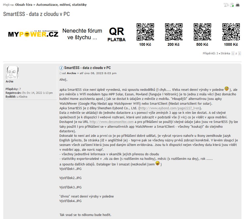

Screenshot původního vlákna:
Tak schválně, jak dlouho to tu vydrží napodruhé????
Ahoj,
apka SmartESS sice není úplně vyvedená, má spoustu nedodělků (i chyb.... třeba reset denní výroby v poledne
Apka SmartESS je z dílny Shenzhen Eybond Co., Ltd. (http://www.eybond.com/page222?_l=en).
Data z měniče se ukládají do jednoho datastore a s pomocí výše zmíných 3 app se k nim lze dostat. A od stejné společnosti je k dispozici i webové rozhraní, které umí zobrazit v podstatě vše (i víc) co je vidět v apce mobilní.
Dostupné je na URL http://www.dessmonitor.com a pro přihlášení se použijí stejné údaje jako jsou ve SmartESS (ty lze taky použít i pro přihlášení se v alternativních app WatchPower a SmartClient - všechny "koukají" do stejného datastore).
Dokonalé to není ani zde a první co je po přihlášení dobré udělat, je vybrat vpravo nahoře u ikony zeměkoule jazyk English (přesto, že stránka již v angličtině je) - teprve pak se všechny názvy prvků zobrazí korektně. V levém sloupci je seznam všech zařízení která jsou pod daným účtem evidována. Jsou tu k dispozici nejen všechny data která jsou vidět v mobilní app, ale navíc např.
- všechny jednotlivé informace v okamžik jejich přenosu do cloudu
- statistiky exportovatelné v .xls za den (s rozlišením na hodiny), měsíc (s rozlišením na dny), rok .....
a spoustu dalších údajů. Dataloger lze i smazat (nezkoušel jsem

Věř, že tvůj příspěvek žádný moderátor ani admin nesmazal. Jak jsi jistě postřehl, jsme zpět k 5.2.2023 !! Od neděle od rána doteď jsem ještě nespal. Došlo k hackerskému útoku a byla napadena celá naše vmware infrastruktura kde to v mžiku pohřbilo díky centrální správě vcenter i to, co není veřejně na internetu a slouží jen k uchovávání záloh. A pěkně s podmínkou a výhružkou zaslání 2 BTC
Blázni... Zítra napíšu víc. teď už sotva koukám tak se jdu prospat.

Sorry, to jsem nepostřehl, protože jsem jen chtěl jen použít ten link na Dessmonitor a nekoukal nazpět.
Takže omluva za podezření

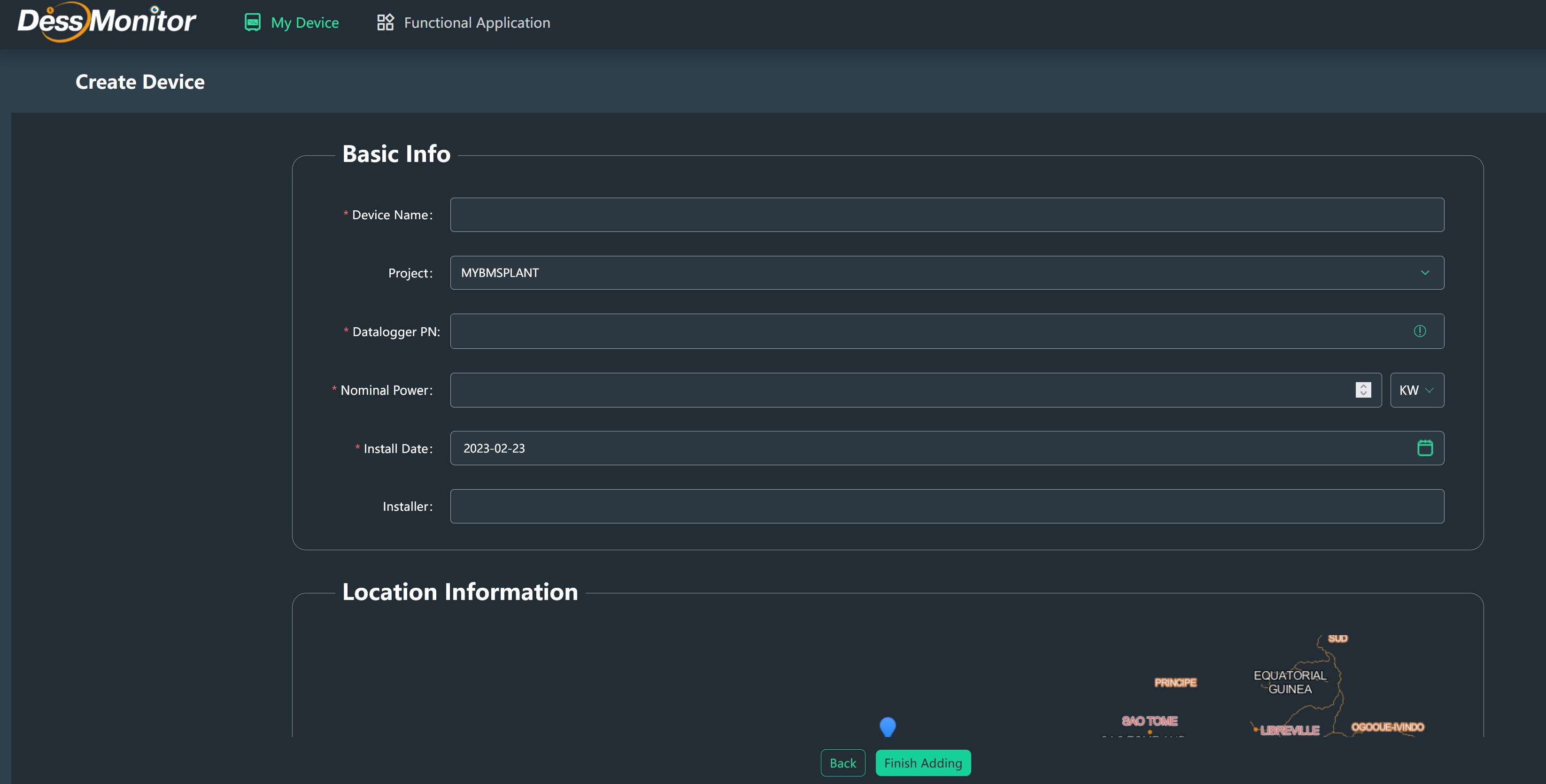

Pokoušel jsem to zprovoznit, bohužel jsem si s tím neporadil. Požádal jsem čínana aby zařízení smázl, ten to smazal. Takže to zkusím znovu, než se do toho pustím nechám si rád poradit.
Situace je taková: měnič ten samý jako máš v podpisu SMX II 5,6. Chci to zprovoznit v PC které nemá wifi, má připojený internet z routru po kabelu.
Není mi jasné pokud to zařízení zaregistruju na Dessmonitou v PC jak se to propojí. Logika mi říká že bych tam měl nastavit wifi a to můžu jen přes SmartEss. Myslíš že když ho zaregistruju v PC tak se to spojí? střídač----PC---router--- a ten cloud? Rád bych to udělal na jistotu ať nedopadnu jako minule

Máš v tom trochu zmatek. Ten DessMonitor jen ukazuje data z cloudu, nekomunikuje s měničem napřímo. Aby to fungovalo musíš:
A) vytvořit si účet v cloudu - tady je jedno jestli ho uděláš z webu DessMonitoru, nebo SmartESS
B) přihlásit se k tomu účtu ze SmartESS
C) nastavit Wifi modul od měniče - to uděláš pouze tak, že se z mobilu spojíš wifi v mobilu s tím "dočasným" AP které modul vytváří - a pokračuješ ve SmartESS - na úvodní stránce SmartESS volba "WI-FI configuration" a v něm (tomu Wifi modulu) nastavíš k jaké wifi síti (název + heslo) se má jako klient připojit, aby pak měl přístup k Internetu (tudy pak bude sypat data do cloudu)
D) spárovat tvé zařízení s tvým účtem v cloudu - opět můžeš ze SmartESS nebo DessMonitoru
no a pak už jen koukáš na to co ti to tam posílá. Měnič posílá data 1x za 5 minut, SmartESS i DessMonitor tyto udaje pak zobrazují. DessMonitor toho ukáže trochu více než apka v mobilu.

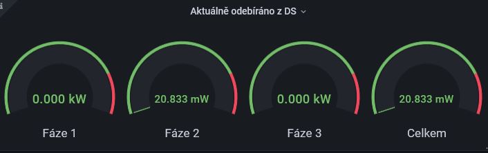

IPower NT neznám, já si chystám monitoring měniče i BMS přes ESP32 do HAAS. Podobně jako teď tahám spotřebu baráku z powermetru s pomocí NodeRed/InfluxDB/Grafana
Nicméně (melu to tu pořád dokola) je to jen web apka která ukáže v prohlížeči, to co SmartESS v mobilu.

¨Archie píše:Zajímalo by mne, proč někdo z moderátorů, adminů smazal kompletně vlákno mého příspěvku??? Nebyla to žádná reklama a lidem co používají SmartESS to ukázalo jak si zobrazit data nejen v mobilu, ale i na PC. viz screenshot níže z 8.2.2023 - to se tu dějí hezké věci...
Ahoj,
apka SmartESS sice není úplně vyvedená, má spoustu nedodělků (i chyb.... třeba reset denní výroby v poledne), ale pro měniče s Wifi modulem typu MPP Solar, Easun, Powland (funguje i Voltronic) je to jedna z mála věcí (bez domácího kutění Home assistenta apod.) jak se dostat k údajům z měniče z mobilu. "Hloupější" alternativou jsou apky WatchPower (Google Play hledat app Watchpower Wifi) nebo SmartClient (hledat smartclient for solar).
a spoustu dalších údajů. Dataloger lze i smazat (nezkoušel jsem)
Ahoj, díky za příspěvek ohledně SmartESS pro PC, vše funguje, ale nejsem schopen anim v mobilní aplikaci ani v PC cloudové verzi najít spotřebovaní kWh.
Můžeš mě nějak navést ?
Děkuji.
