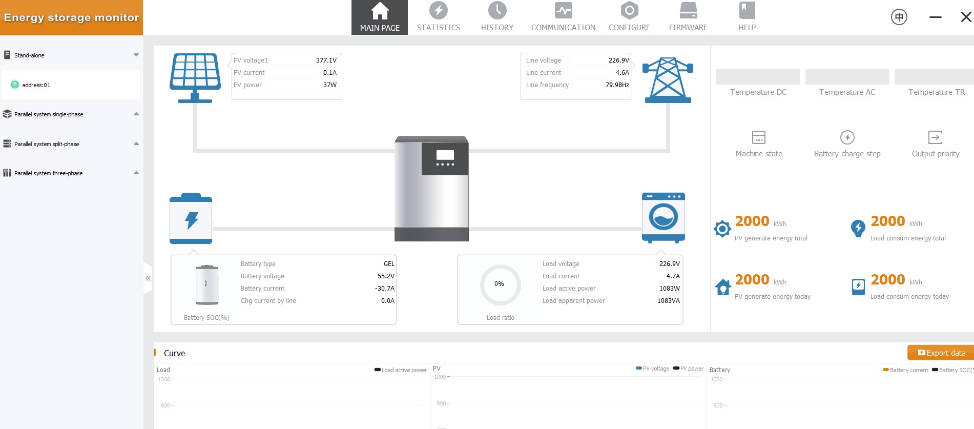

Re: SmartESS - data z cloudu v PC
Můžeš vyzkoušet. Je na SMX II 5,6.....běží to na Windows po kabelu z tiskárny
https://drive.google.com/file/d/11AWEq5 ... MkLIY/view
OK, dík, vyzkouším.
Dle návodu to vypadá, že to komunikuje po RS485 (to USB zřejmě bude jen převodník USB/RS485) - což by mne zajímalo více, protože FV i měnič mám ve dvou budovách mimo obytný dům takže USB není pro můj případ úplně nej
výhoda je, že je to on-line, žádný intervaly. Když by to šlo pustit z toho USB nějakým udělátkem bezdrátově do PC bylo by to supr, třeba na něco přijdeš, pro mě je tohle španělská vesnice.
Tak jsem včera zkoušel a ani tuk. Nascanoval porty začal od 1do nevím a zelezlo vlevo menu na nepoužitelnost. Vic jsem z toho nedostalmirekcafa píše:Můžeš vyzkoušet. Je na SMX II 5,6.....běží to na Windows po kabelu z tiskárny
nainstaloval jsi tam i ten CH341ser?? mě to jelo na port 4
JJ nainstaloval. Pak jsem zkoušel i novější CH341 a nic
Zajímavý je, že po zavření a otevření programu tam zustaly ty nascanované porty. Čekal jsem že nějak zvýrazní, který je aktivní ale nene..

zajímavý....já jsem to jen vyzkoušel, šlo mi to ale na všem s Windows 10 noťas, PC a včera tablet s Win.....máš SMX II?

Ahoj, díky za příspěvek ohledně SmartESS pro PC, vše funguje, ale nejsem schopen anim v mobilní aplikaci ani v PC cloudové verzi najít spotřebovaní kWh.
Můžeš mě nějak navést ?
Děkuji.
Děkuji.
