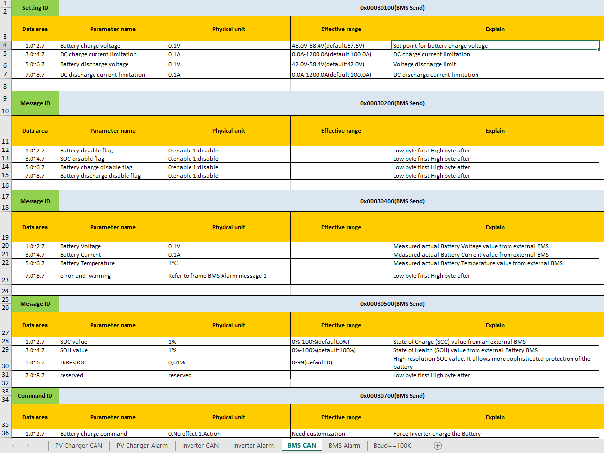

Ale veď ty sám si sem dával XLS s protokolmi, a jediné miesto kde sa spomína BMS a SoC je tabuľka s CAN komunikáciou. Takže to bude ten RJ45 konektor, ale nie RS485 (piny 1,2,3) ale CAN (piny 5,6). A pýtal som sa ťa ešte v správe, či sa na meniči (displej, SolarPowerMonitor...) zobrazí nejaké info o batérii, aby sa vlastne dalo zistiť, či menič komunikuje.Mikel píše:Funguje s AKU od MUSTU po RS485
Ale zase na mivvy v manuáli pre LP-16-48100 píšu "Communication: RS485/RS232/CAN". Podľa obrázku z manuálu cez RS485 komunikujú iba batérie medzi sebou, ale s meničom cez CAN. Ty vole, som z toho jeleň

Navod na datove propojeni PV1800 a Aku video navod na pripojenia nastaveni

CAN rámce by měly sedět od Mikela
Data chodí i se posílají Low byte first High byte after

Takže napríklad takto?
Kód: Vybrat vše
- canbus.send: # Actual Volts, Amps, Temp
can_id: 0x00030400
data: !lambda |-
uint8_t can_mesg[3];
can_mesg[0] = uint16_t(total_voltage * 10);
can_mesg[1] = int16_t(current * 10);
can_mesg[2] = uint16_t(bms_temp);
can_mesg[3] = uint16_t(0x00);
ESP_LOGI("main", "send can id: 0x00030400 hex: %x %x %x %x", can_mesg[0], can_mesg[1], can_mesg[2], can_mesg[3]);
return {can_mesg[0], can_mesg[1], can_mesg[2], can_mesg[3]};
- delay: 10msHlavný spotrebič: VW ID.4 | 2x MUST PH1800 5.5kW + GWL-SUN2000, 11 kWp V+J+Z | 600 Ah LiFePO4 s BMS JBD 200A | SW: Home Assistant na Synology DS923+ ku tomu ESPHome, Tasmota, MariaDB, InfluxDB, Telegraf, Grafana, Zigbee2MQTT... | HW: ESPlan (ESP32 + LAN 8720 + RS485).
