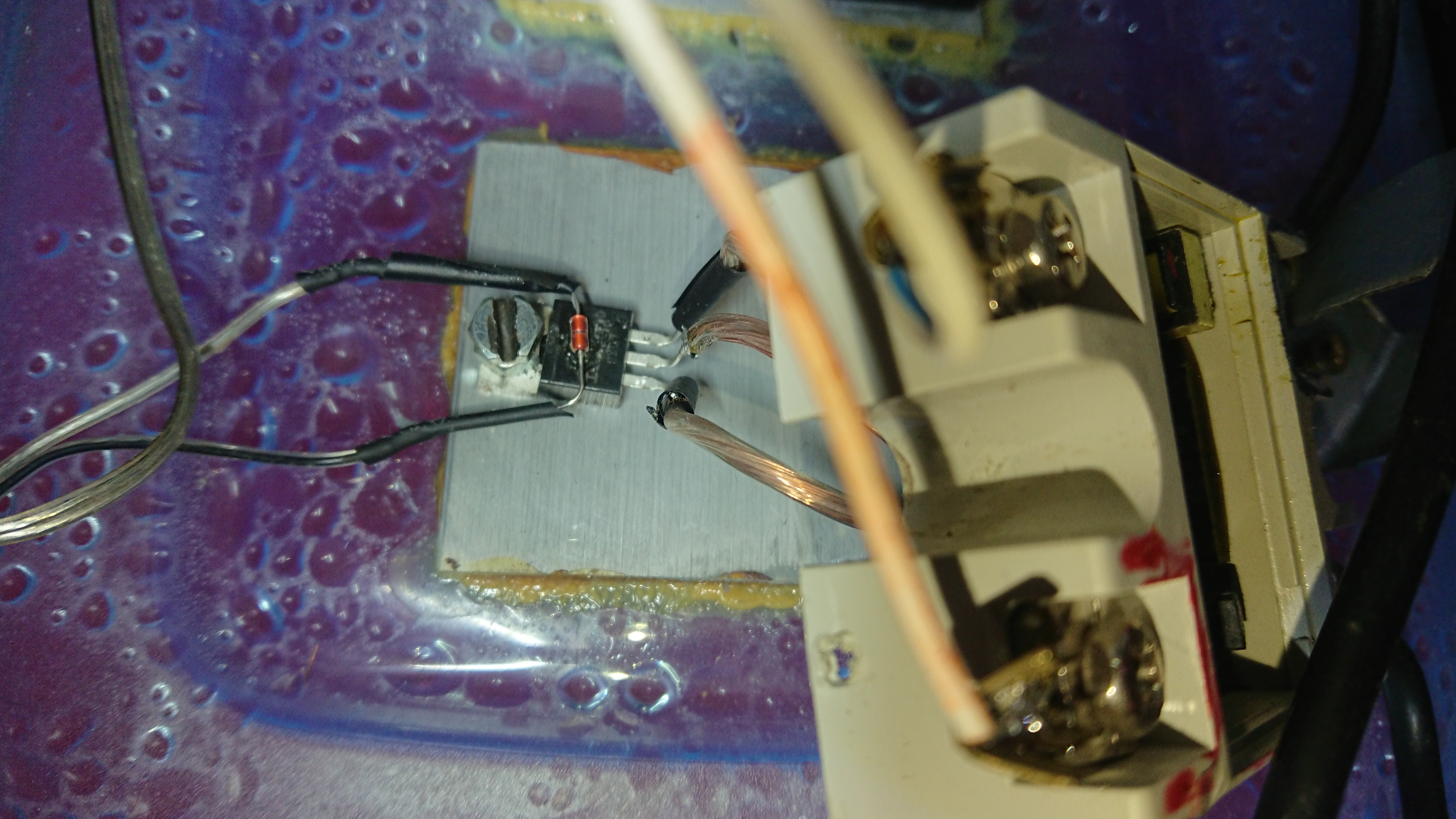

u tychto ali ssr či je to na 10A alebo na 100A je dnu vždy rovnaky tranzistor,ktory ma velky ubytok napetia a kurevsky sa hreje.... ja som ich použival s pridavnym chladičom ponorenym do vody a aj tak vždy zhoreli.... až ked som zhoreny tran. v tom ssr nahradil IRF a umiestnil ako na foto tak už je to ok... je to moje lacne a funkčne riešenie
