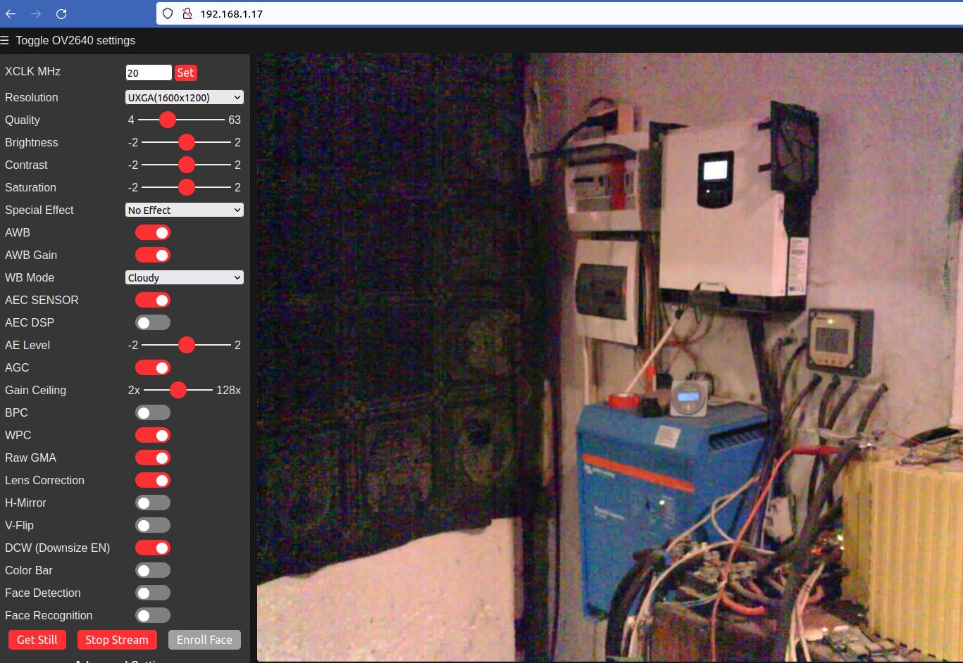

Tak mam obrazok z elektrarne, teraz ako to dostat do HA a potom
na zaklade nejakej udalosti odoslat napr. email ?
. Tak uz to ide:
Robi sa to takto:
https://youtu.be/qdDv-YrElKs
https://www.youtube.com/watch?v=rvBYuwtfS4M
