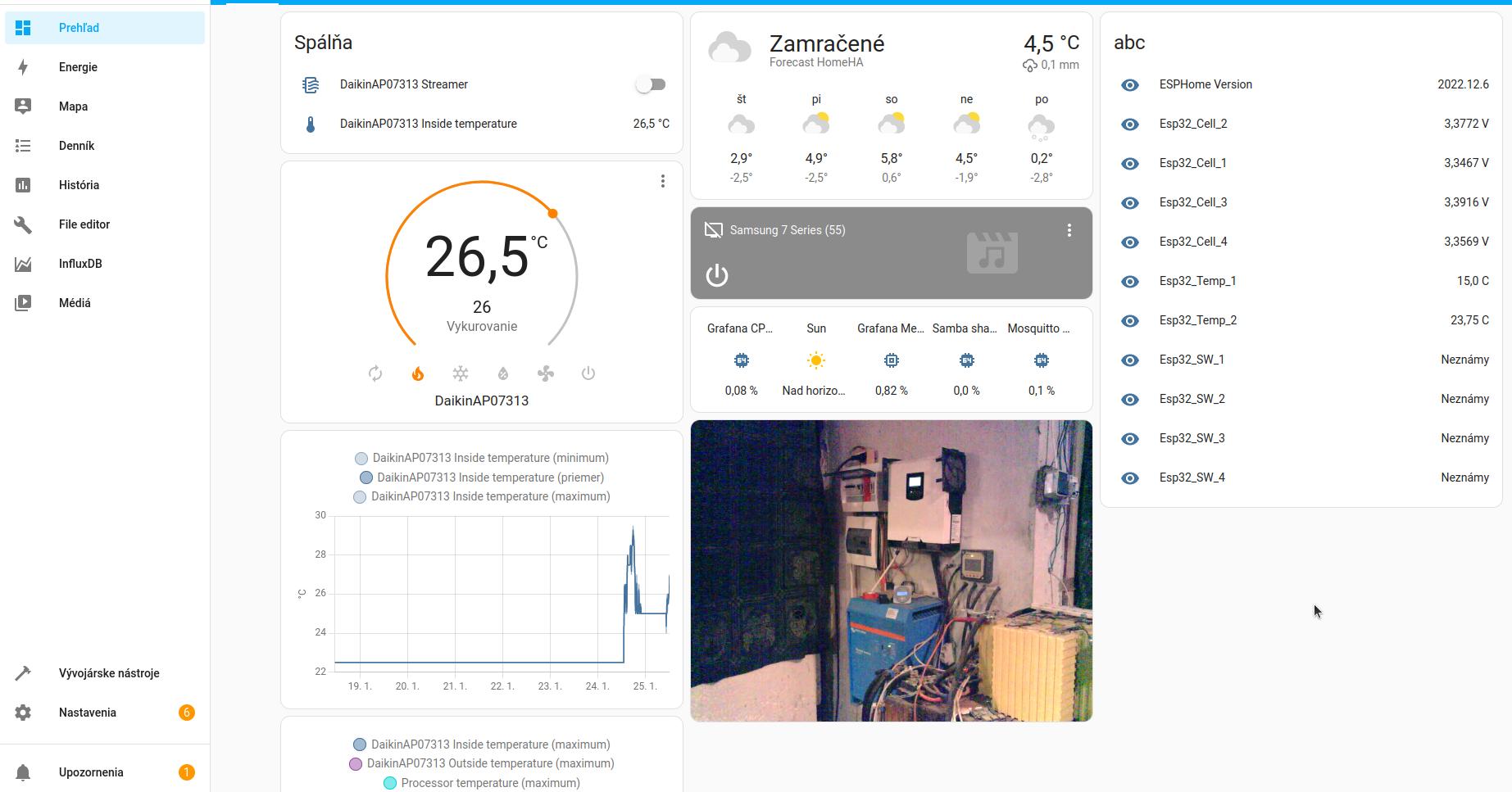

Tak mam obrazok z elektrarne, teraz ako to dostat do HA a potom
na zaklade nejakej udalosti odoslat napr. email ?
. Tak uz to ide:
