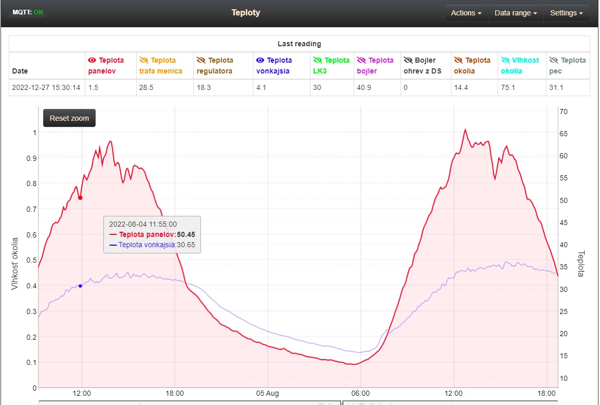

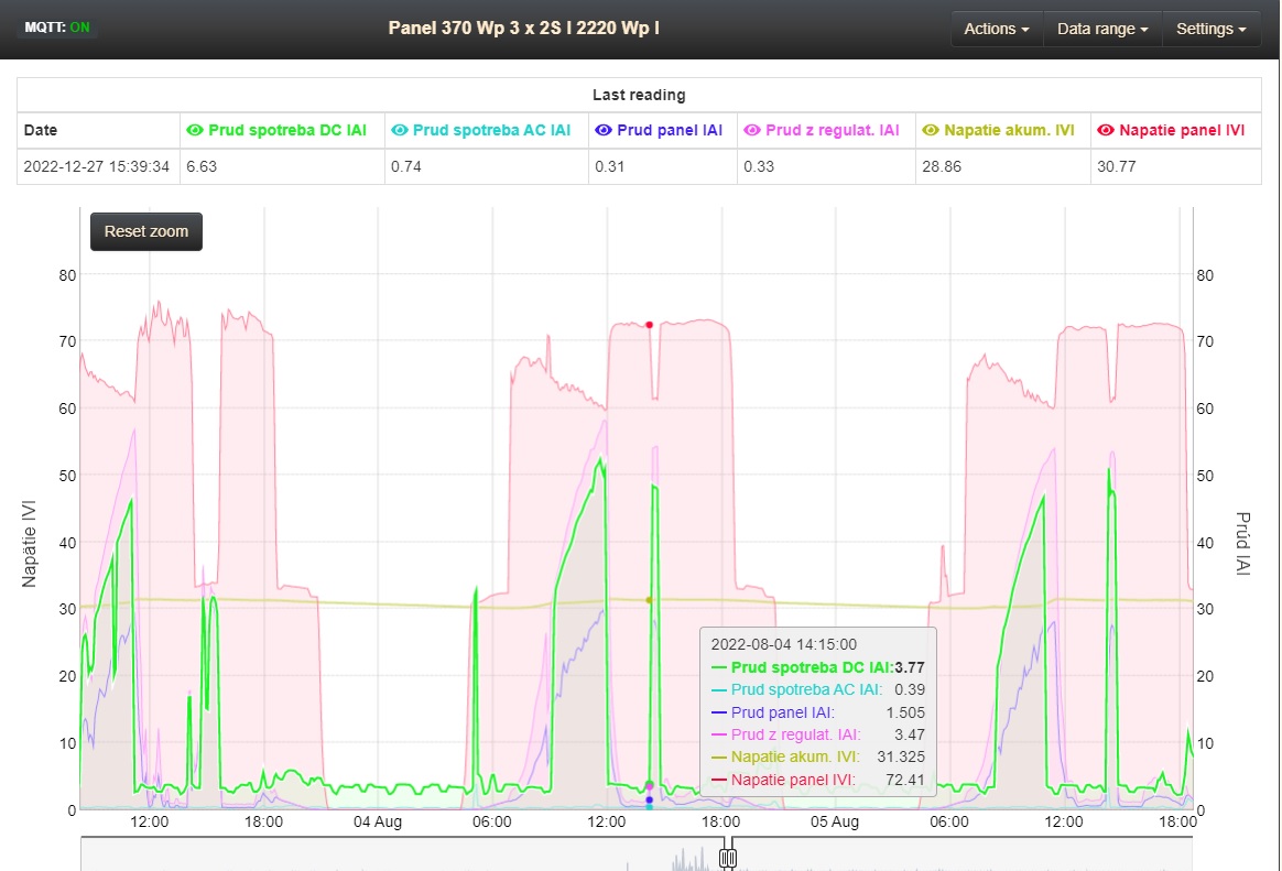

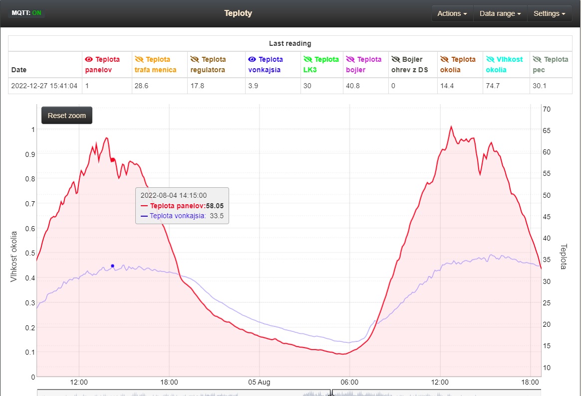

Ja môžem tiež potvrdiť, že keď je panel nezaťažený, tak na ňom začne stúpať teplota a keď sa zaťaží tak teplota klesá.
Tu sa z panelov prestal odoberať prúd, lebo akumulátor už nabilo a voda sa zohriala, tak regulátor obmedzil prúd a z panelov sa neodoberalo skoro nič. Teplota na paneloch začala stúpať. Tu je to zase opačne, z panelov sa začal odoberať prúd, tak teplota začala klesať.

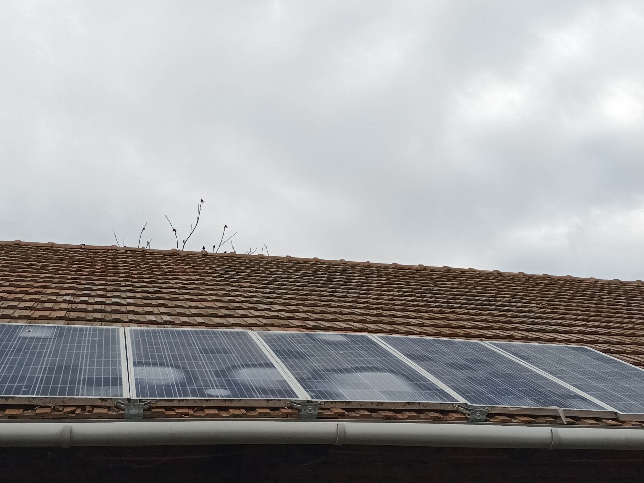

Tak nevím panely mám všechny rok staré krom těch 3 menších, ty jsou kupované z mivvy celkem nedávno... Jsou to hotspoty nebo ne? Dneska přimrzlo malinko teď vylezu ven a málem mě šlak trefil co to vidím na panelech.

to spíš vypadá na coldspoty:)

Řekl bych, že tato metoda je tak citlivá, že zachytí i když se na článek vydělá vrabec.

Je fakt že v tu dobu byla teplota lehce nad nulou. A toto může udělat i rozdíl 1-2°C stupňů na článcích
Ale na pohled se mi to nelíbilo.
