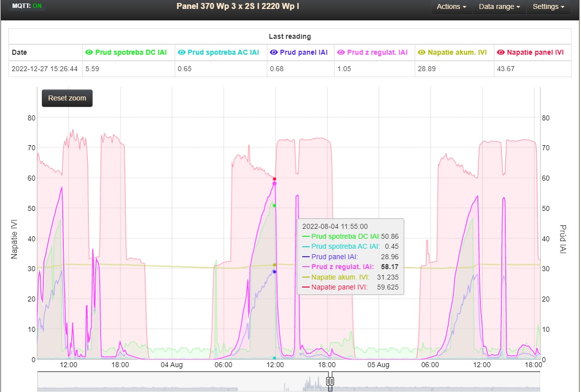

Ja môžem tiež potvrdiť, že keď je panel nezaťažený, tak na ňom začne stúpať teplota a keď sa zaťaží tak teplota klesá.
Tu sa z panelov prestal odoberať prúd, lebo akumulátor už nabilo a voda sa zohriala, tak regulátor obmedzil prúd a z panelov sa neodoberalo skoro nič. Teplota na paneloch začala stúpať. Tu je to zase opačne, z panelov sa začal odoberať prúd, tak teplota začala klesať.

Chování teploty zatíženého/nezatíženého panelu jsem takto očekával, ale díky Dusan61 za potvrzení grafem. Otázka stárnutí by asi měla být směrována spíše na výrobce, ono se to za rok moc nepozná. Jestli jim vadí tak moc teplota, měl by být vidět rozdíl mezi instalací na ploché střeše někde ve městě oproti horské usedlosti s větším sklonem, kde pořád fouká. Taktéž instalace v pásmu okolo rovníku by měli mít kratší životnosti kvůli většímu záření, zde je ale také vyšší teplota, takže těžko soudit. V tom případě by ale výrobce měl specifikovat kam je panel určen a pro jaké hodnoty platí křivka stárnutí. Možná by nebylo až tak od věci panely opravdu na zimu zakrýt (listopad-březen) pokud to je někde na víkendové chatě. Dělat bych to ale nechtěl

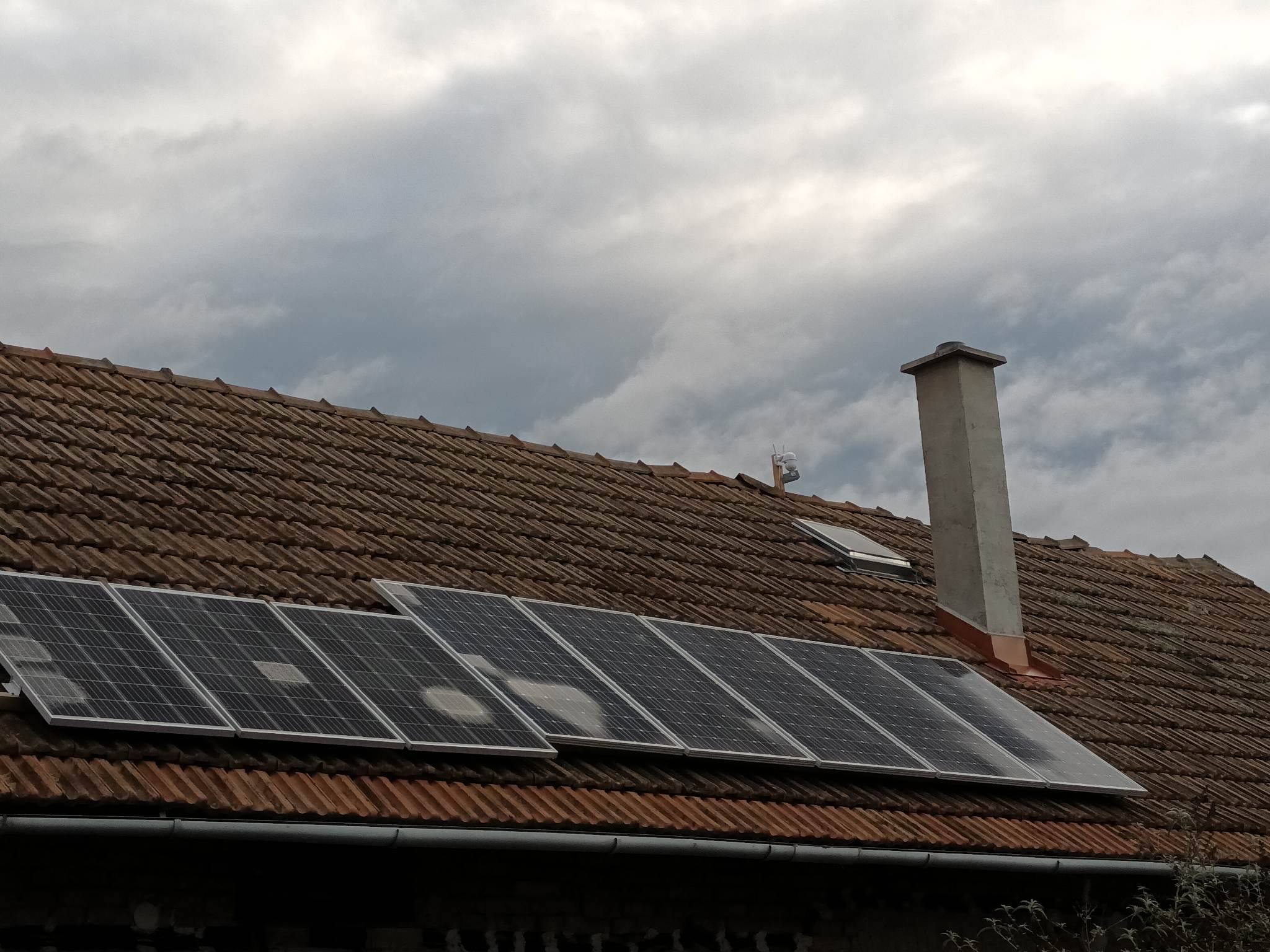

Tak nevím panely mám všechny rok staré krom těch 3 menších, ty jsou kupované z mivvy celkem nedávno... Jsou to hotspoty nebo ne? Dneska přimrzlo malinko teď vylezu ven a málem mě šlak trefil co to vidím na panelech.

to spíš vypadá na coldspoty:)

Řekl bych, že tato metoda je tak citlivá, že zachytí i když se na článek vydělá vrabec.

Je fakt že v tu dobu byla teplota lehce nad nulou. A toto může udělat i rozdíl 1-2°C stupňů na článcích
Ale na pohled se mi to nelíbilo.
