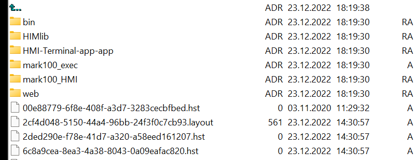

Prosím o radu, asi dělám něco blbě: Mám Merbon IDE (pro PLC Domat) a nedaří se mi to zkompilovat. Zkoušeno na dvou různých PC s Windows 10 a 11. U všech souborů nastaveno povolení editace, program spuštěn s admin právy. Došly mi nápady.

Hm. Nejde to sice precist cele, ale tipnul bych, ze tam mas nekde blbe cestu ci prava k "img".

Cesta se nikde nezadává, samo si to vytváří strukturu adresářů projektu.
Celá chyba zde. Ještě to vyběhne 2x pro další adresáře. Při kliknutí na "abort" kompilace proběhne, ale odmítne se to nahrát do PLC.

Asi tuším odkud ten problém pochází. Když změním atributy "read only", tak se změna neprovede. Zase nějaká nová chujovina ve Woknech. Ještě před půl rokem s tím problém nebyl.

..kdyby na to někdy v budoucnu někdo narazil:
Wokna mají nějakou funkci, na kterou jsem nepřišela prostě jsem nedokázal u některých souborů změnit atribut "read only".
Vyřešilo to použití zálohy, kde s tím problém nebyl. Naštěstí jsem měl zálohu, ve které nic nechybělo.
