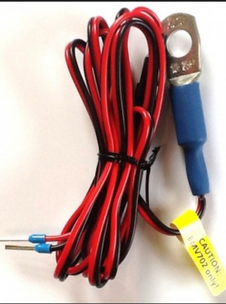

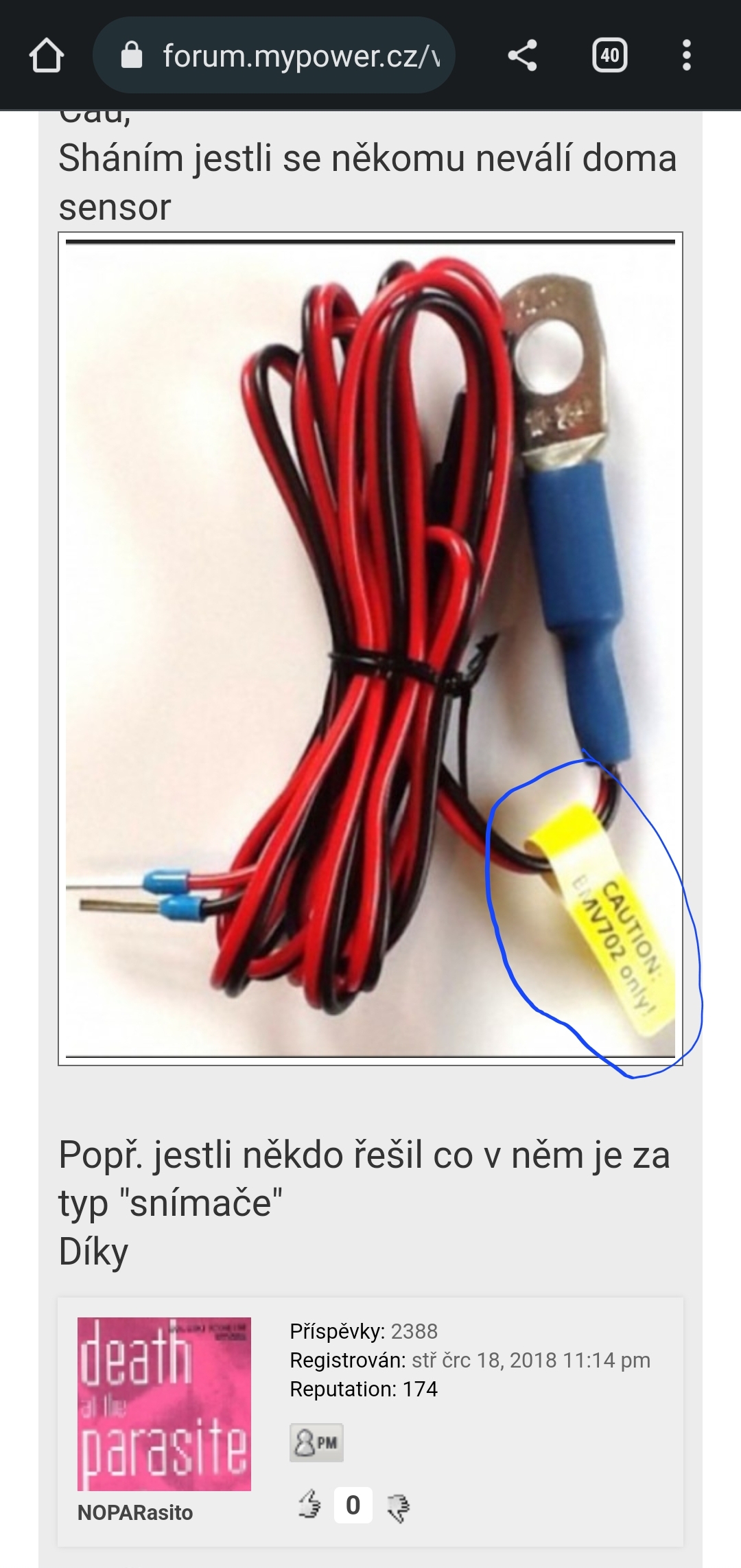

Čau,
Sháním jestli se někomu neválí doma sensor Popř. jestli někdo řešil co v něm je za typ "snímače"
Díky
Díky

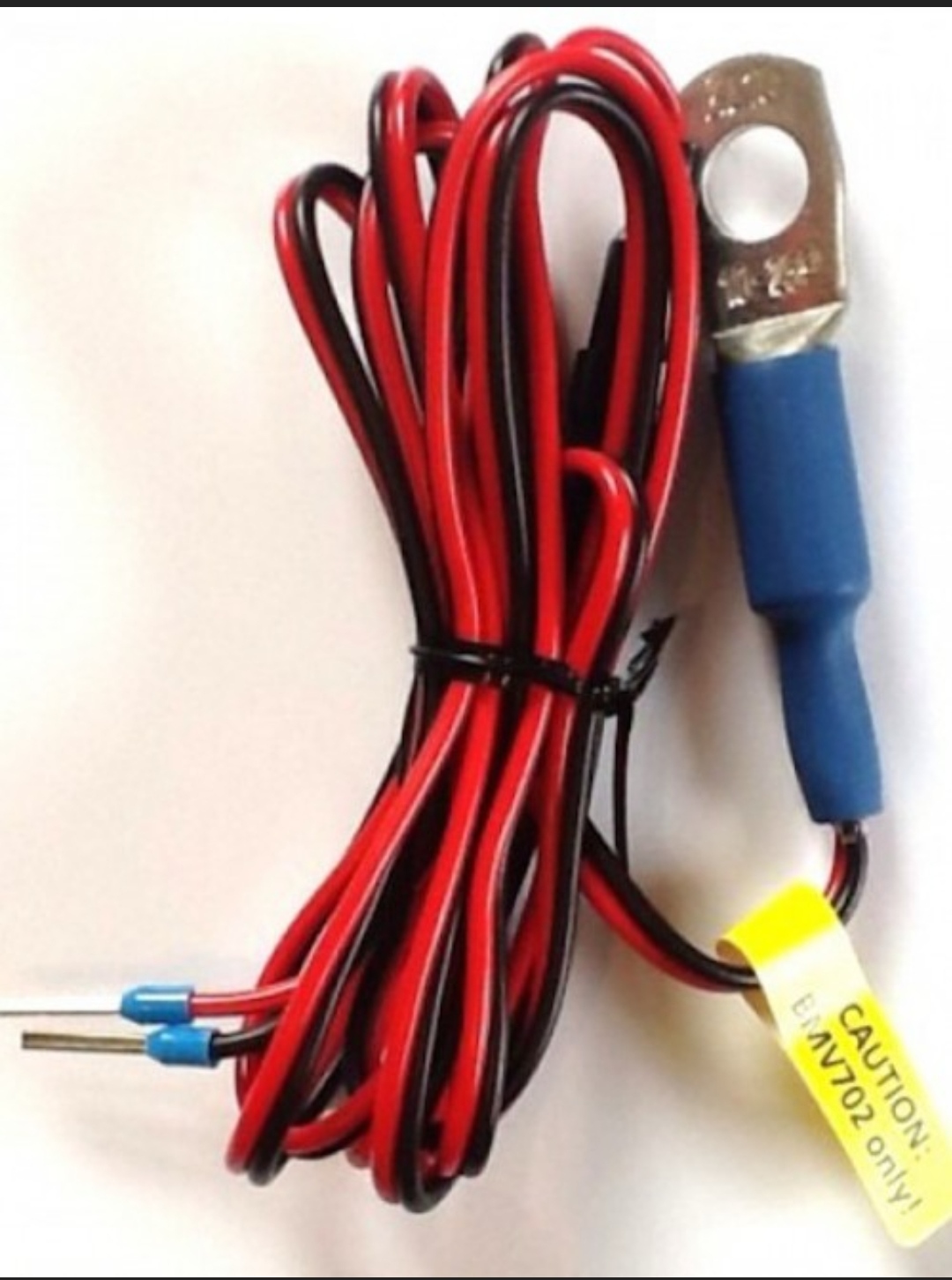

To není stejné čidlo, je potřeba s modrou smršťovačkou.

LM-335Z je jen u MP2 nebo k Cerbu Cerna smrstovacka k BMV to nejde pouzit.
Je to i v navodu u Cerbu

Pri BMV sa pouziva ako snimac teploty termistor 150kΩ VISHAY NTCLE100E3, samozrejme jeden pol termistora (ktory napaja BMV) musi byt vodivo pripojeny na kablove oko.
- Příspěvky: 4710
- Reputace:316
Re: Teplotní senzor Victron BMV 702
Díky.
Já mám BMV712 a můžu to vyzkoušet je jasné že to musí být připojeno jedním koncem k tomu BMV a druhý na to oko z kterého se bere napájení.
