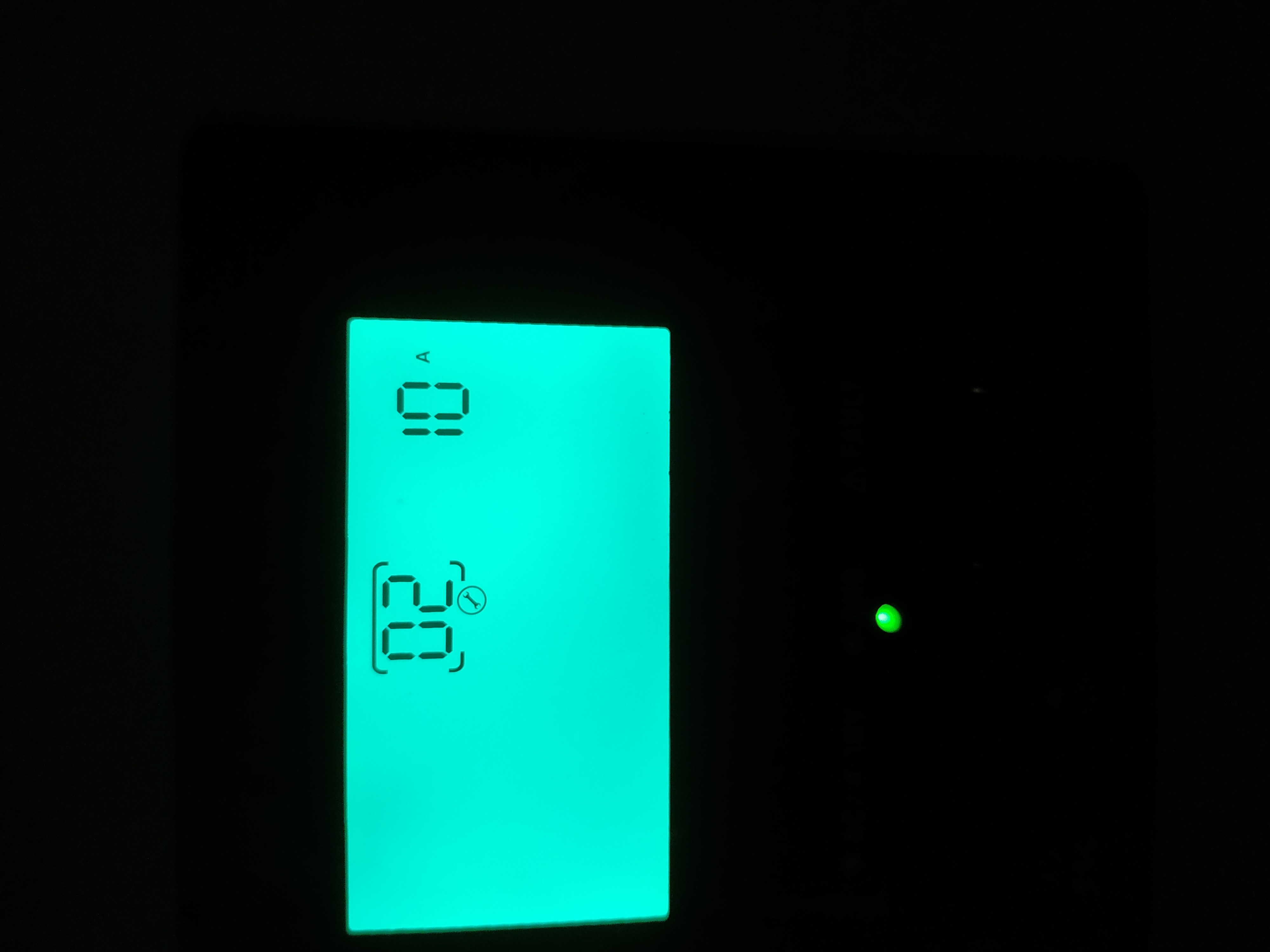

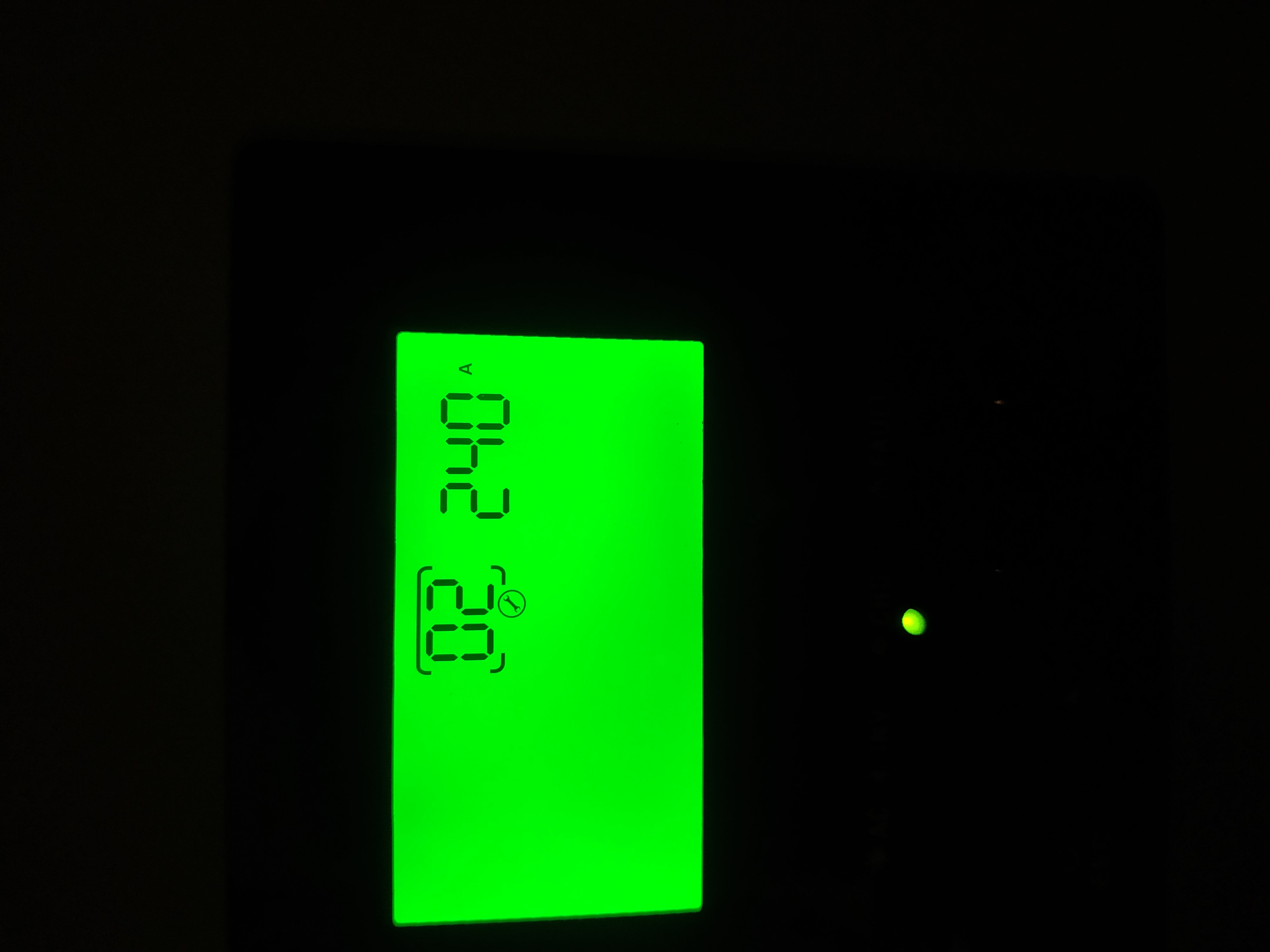

dnes sem změřil AC in u MK a je to 0,096 A při 240V - proud celkový tzn 23 VA . trvale ze sítě ( z AC ) je to dané synchronizací měniče na sít resp topologií měniče. mě osobně vyšší spotřeba neva ale zase pro tepelné čerpadlo potřebuji neustálý příkon víš jaká to je šupa když tam je výpadek...
rozdí le cca 20-30 W jak psal parasito... ale fakt při výrobě 45 kWh to je nic. dokonce je i nic vlastní spotřeba 130W naprázdno..

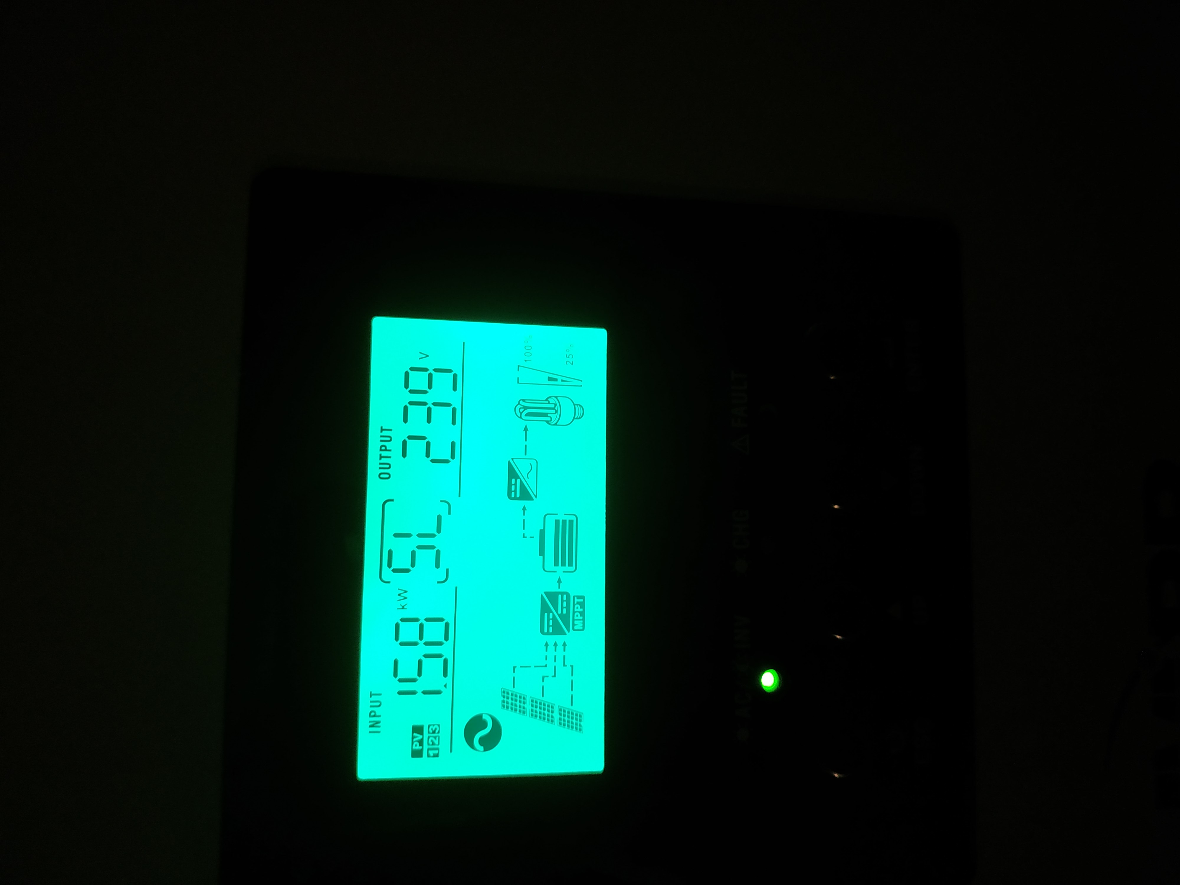

Dobrý večer.
Jak jsem slíbil na svých "umouněných" strojích (MPPSOLAR PIP4048MST) sice v paralelu, ale s omezením výkonu do baterií se chovají takto: nastaveno na každém MppSolaru 10A (výsledná v paralelu bude 20A do baterek) U mě je teda možnost celkového omezení až takto: Po omezení teklo přes vstupy toto: Trochu náhled přes ICC, kde lze vidět pod napětím 54,4V, že omezení proběhlo, ale na výkon elektrárny to nemá vliv a lze protáhnout všechen výkon z FV pole. Nelze tudíž jednoznačně říct, že se každej Axpert chová tak, že pokud omezím v parametru 02-proud, tak si omezím vstup z FV pole.
Ještě jednou, já mám PIP4048MST, dle fotek jde vidět, že ma 3xMPPT vstupy. (Dohromady umí zpracovat 9kWp) Soft mám 73.00
Pozn.: Beethoven má tuším PIP4048MSD a ten by se měl taky pravděpodobně chovat stejně a tuším je to dáno tím, že mají více jak 1Mppt vstup.
Ale možná se mýlím.
Takže u mě to takto funguje
Ale možná se mýlím.

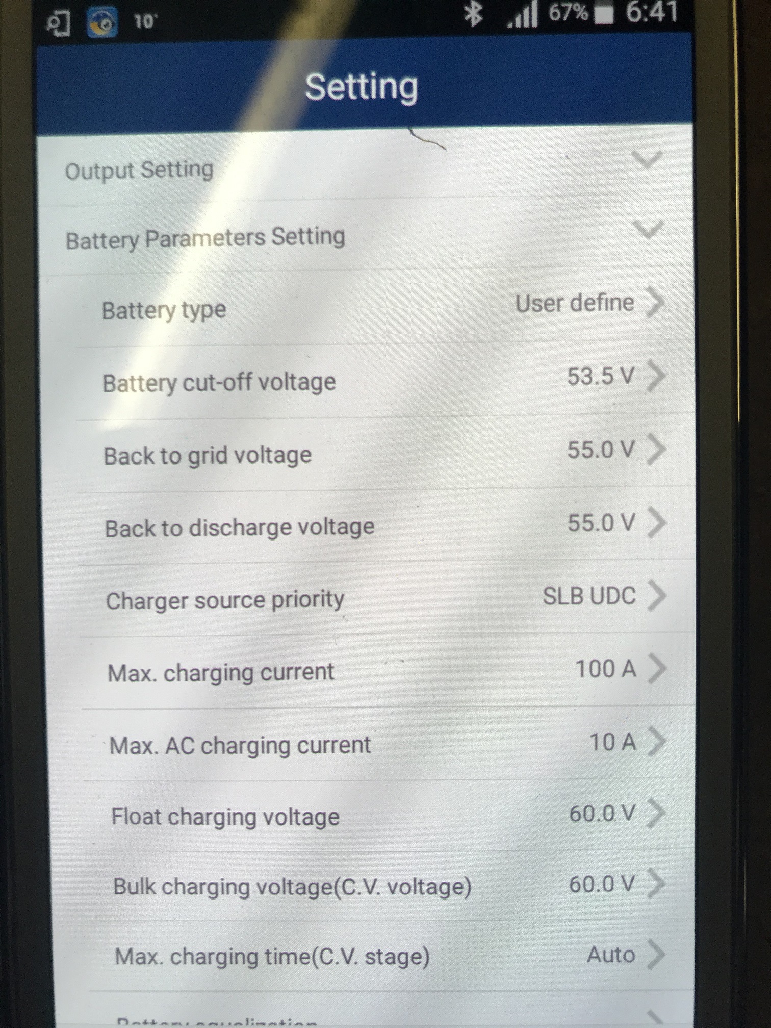

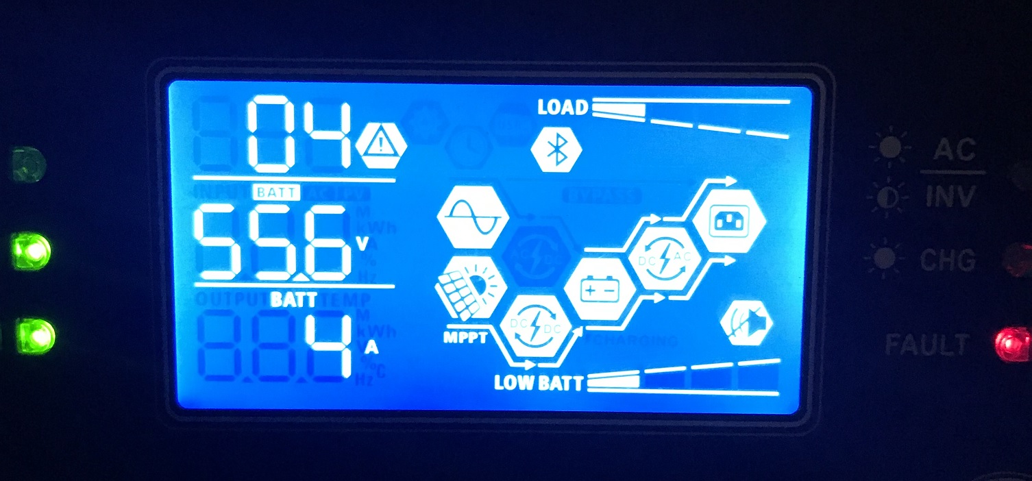

Dobrý den všem, mám dotaz k nastavení minimálního napětí baterie. Respektive, proč když mám na svém PIP5048MK nastavené minimální napětí 53,5V (4P15Sx LiOn), tak měnič zběsile vyřvává alarm 04 (low voltage) při napětí 55,6V?

04 mi tam vyskocila ted taky. A bylo to pri 140A z baterek nicmene napeti bylo cca 2 V od prepnuti na bypassMajkl píše:Dobrý den všem, mám dotaz k nastavení minimálního napětí baterie. Respektive, proč když mám na svém PIP5048MK nastavené minimální napětí 53,5V (4P15Sx LiOn), tak měnič zběsile vyřvává alarm 04 (low voltage) při napětí 55,6V?
Vic k tomu ted nevim
Jo menic mam pip 5048 MK

Majkl jakou máš kapacitu v Ah to že jsou 4p nic nevypovídá

To mi také neustále vyřvával nebo možná i pořád hlásí.
Píšu možná protože už to neregistruju. Vypl jsem akustiku v nastavení
Řekl bych že se to ukáže při nějaké špičce. Když spotřebič hodně potáhne a napětí na mžik klesne.
Vše funguje tak to neřeším
Pokud máš vypnuté logovani chyb tak to i samo zmizí

jojo vyplý to mám taky to byla votravalzahradil píše:To mi také neustále vyřvával nebo možná i pořád hlásí.

Diablo007 - jsou to 60Ah články = celá baterie 13,685kWh.
Aktuální odběr byl minimální, takže žádné zhoupnutí napětí nepřichází v úvahu.
A ano, všechny alarmy už jsem taky vypnul, ten kravál je děsný. Navíc zbytečný.

Když vyleze a zaleze slunko jaký napěťový výkyv ta baterka má nevšiml sis? Mohl by být někde špatný kontakt to pak to napětí hodně plave a u 15s by jsi mohl presvihnout vrchní a poslat to do kytek
