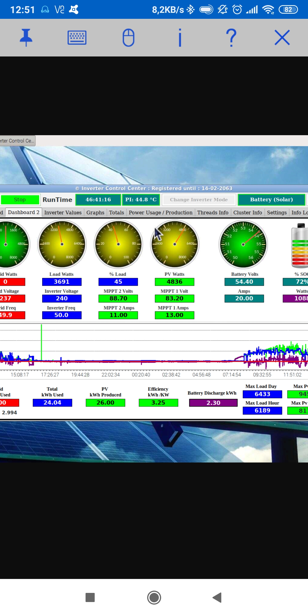

dnes sem změřil AC in u MK a je to 0,096 A při 240V - proud celkový tzn 23 VA . trvale ze sítě ( z AC ) je to dané synchronizací měniče na sít resp topologií měniče. mě osobně vyšší spotřeba neva ale zase pro tepelné čerpadlo potřebuji neustálý příkon víš jaká to je šupa když tam je výpadek...
rozdí le cca 20-30 W jak psal parasito... ale fakt při výrobě 45 kWh to je nic. dokonce je i nic vlastní spotřeba 130W naprázdno..
At autor přehodnotí nákup MK a klidně koupí MS mě to je celkem fuk. jen aby pak věděl o tom jak se chovají oba měniče...
a MK rozhodně není ideální a tudíž ho nikomu nedoporučuju
Zdraví Tě Vítek
