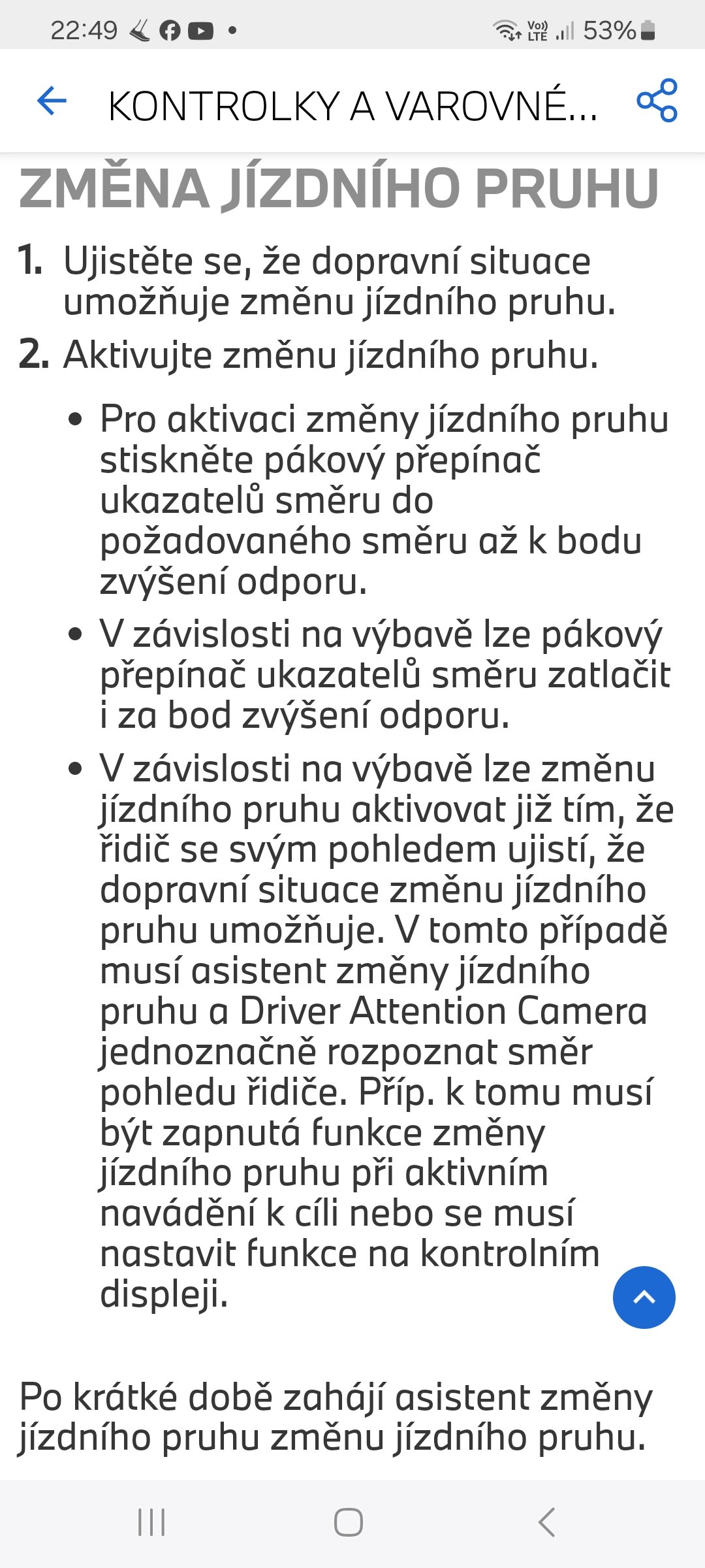

Toto je zajímavá funkce EV bod 3.Ty návody k použití je potřeba číst ne až je zařízení beznadějně zničeno.Jak to dělá většina populace.
