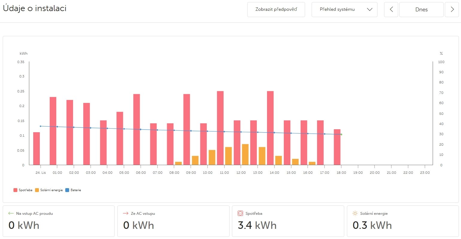

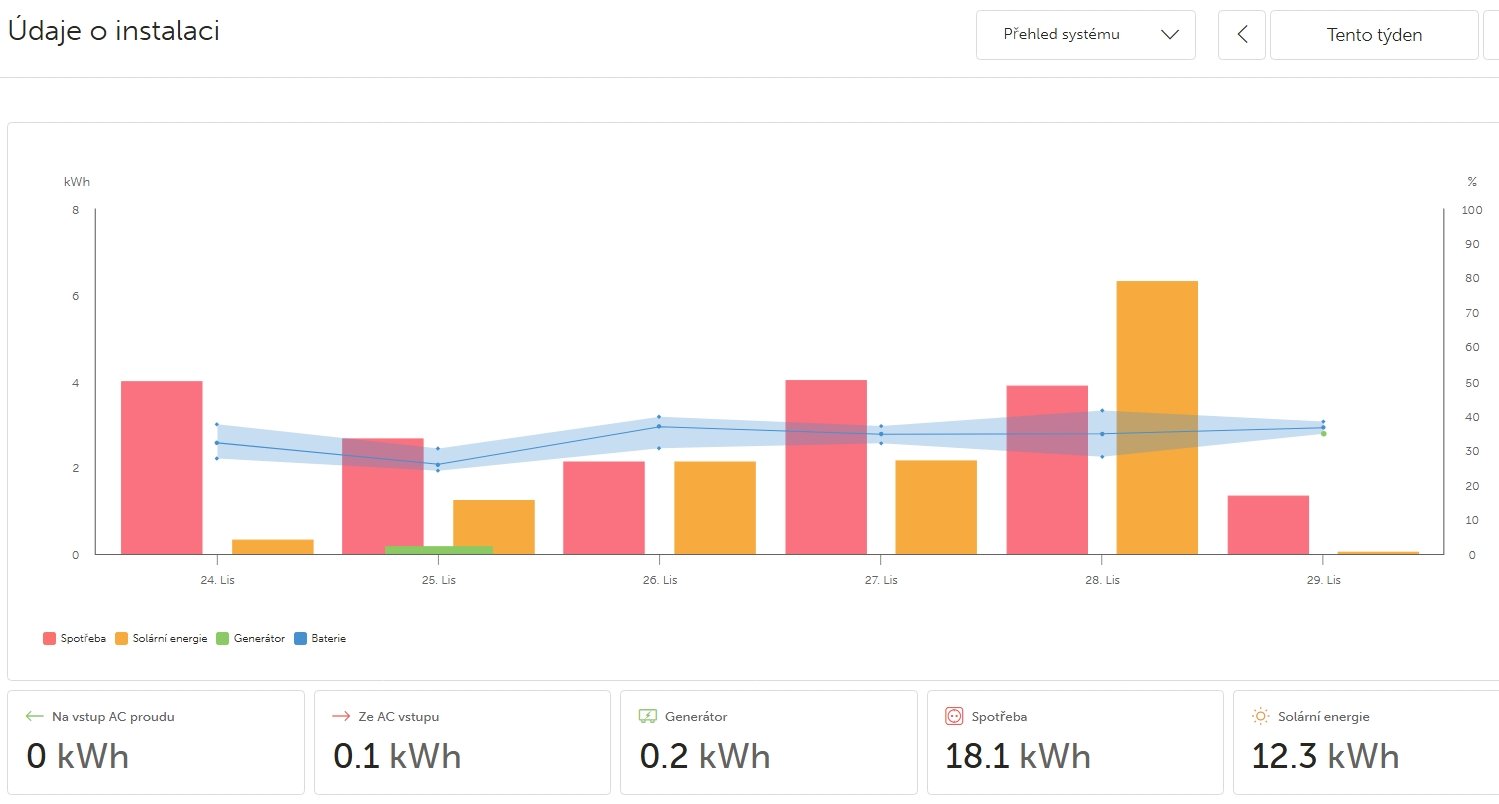

Už včera jsem dělal propočty, na které jsem navázal dnes ráno - že jsem na tom s energií hůře než loni.
Loňský provoz (přes zimu) jen na MPPT-Regulátory pro ohřev vody + balkonovka 800W byl efektivnější a spotřeba ze sítě při topení dřevem nižší.
Baterce se nic nestane, je-li nabitá a uspaná a trápení dovnitř a ven z baterky je jen zbytečné trápení na pokraji kapacity, kdy mě provozní spotřeba jen obírá o další kWh.
Nevěřím tomu, že se to může v zimě vyplatit - s takhle malou výrobou z panelů - kterou z velké části pohlcují samotné vlastní spotřeby.
Dneska to přepojím zpět na vodu a odporové zátěže - olejáky a kachláky - vytáhnu z regálu nepotřebné a ojeté MPPT na ohřev vody a olejáky.
Třeba dorazí i ten Jablotron mezitím a otestuju ho za provozu a bude hezké srovnání - každopádně trápení s baterkama nemá smysl, ostrovní ohřev vody s docucnutím ze sítě (pro ten ohřev) je varianta lepší - pro mě.
Na zimní efektivní provoz z FV - kdy mě nedělá půl spotřeby - vlastní spotřeba celého systému - bych musel mít mít přes 12kWp aby to bylo srovnatelné a vlastní spotřeby pokryl ten zisk navíc...
V tento moment běží už jen sušák na boty non-stop 60W = 1,44kWh a taky 500W = udržování FV-cimry na 7-8°C který se zapíná 2-3x za den - se spotřebou 800Wh - 1,5kWh - PLUS NEMALÁ VLASTNÍ SPOTŘEBA CELÉHO SYSTÉMU - a ty 4 Stringy s max. výkonem 7,35kWp na to nestačí....
Dobíjet baterku ze sítě je nesmysl - pokud na to nemám extra tarif - jen očešu na spotřebách cca 20-25% energie - v podstatě tu energii spláchnu do hajzlu a výsledek je vyšší spotřeba z DS + větší opotřebení všech komponent v řadě - nabíječka (spotřeba + opotřebení) - baterka (ztráty+opotřebení) - měnič zpět na 230V (spotřeba+ztráty+opotřebení) - v podtatě to, co už tady někdo napsal (Cipis myslím) = 0,9 x 0,9 x 0,9
Můžu se plácat do prsou jak chci - že běží něco z FV - ale při takhle malé výrobě je to GIGA neefektivní a neekonomické a nedává žádný smysl.
S menší baterkou, nebo menší výrobou ze střechy - by tohle platilo - PRO MĚ - ještě mnohem víc = efektivní to bude až přes 12kWp - v zimě je můj propočet - až to pokryje spotřeby a vznikne i nějaký ekonomicky výhodný zisk - který bude alespoň trošku nahrazovat to opotřebení při non-stop provozu.

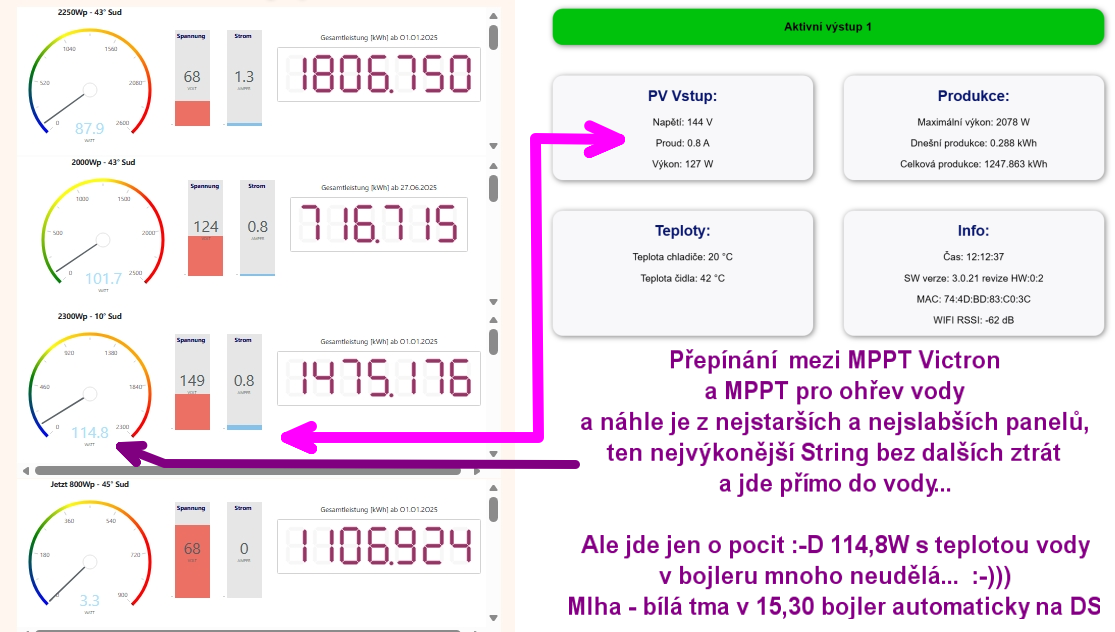

Nejsnažší (přepojení) a nejméně výkonný string je hotový, na povel přepíná mezi MPPT Victron 250/60 a MPPT Regulátorem Sapro
Kromě nuly ( DC 0 V ) na Dashboard nikdo nepozná co právě běží...
A jdu i na další panely = zpět k loňskému způsobu využití FV....
Od cca 13,30 rozhodně lépe využitých 540Wh, než to cpát do baterky a pak takovou almužnu tahat ven s takovými ztrátami...
Dokud nebude víc panelů, toto ,, dospělácké " využití FV nemá pro mě v zimě žádný smysl, takhle to pokryje alespoň nějaké ztráty na bojleru, nebo crcání vody při nádobí, nebo mytí ruk

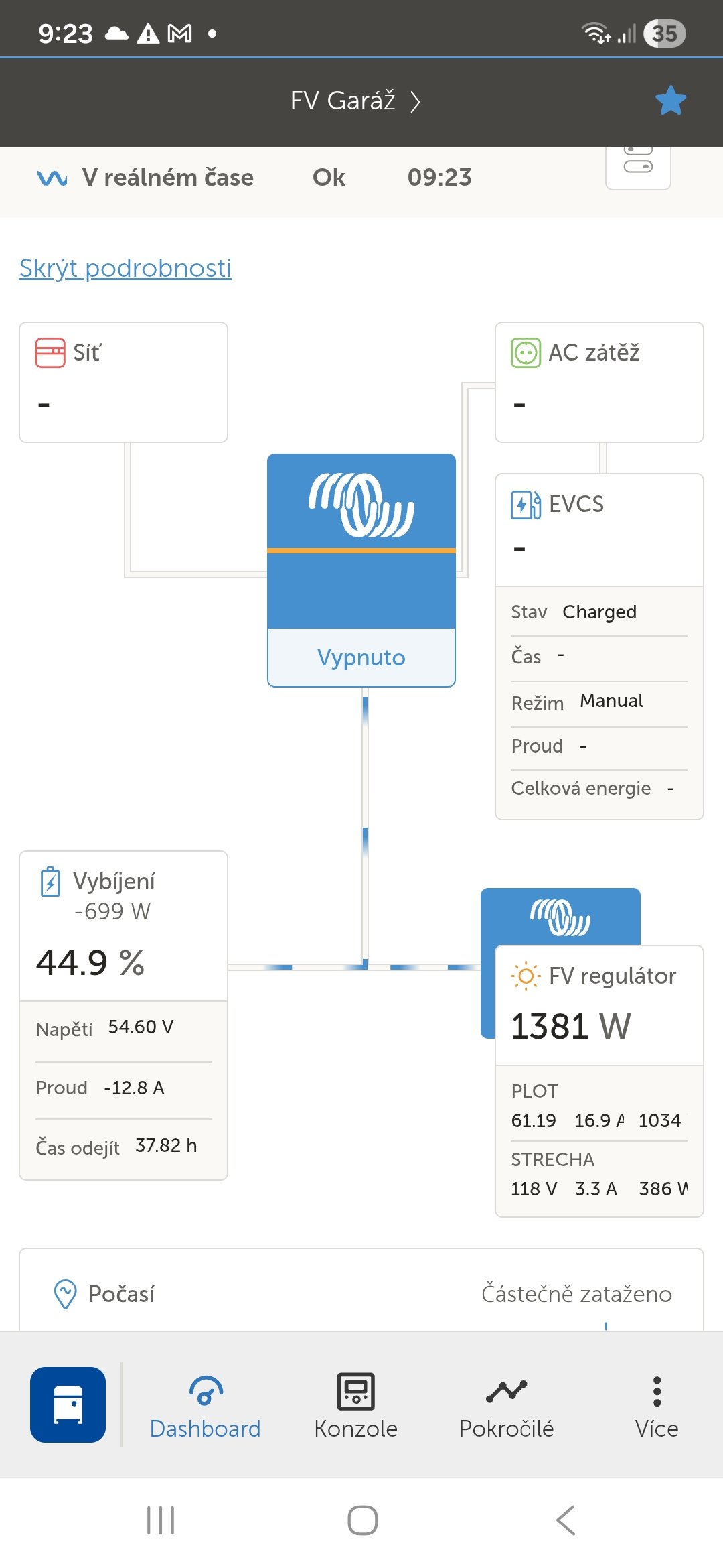

Tak jsou v zimním režimu stringy 2
a měniče Victron vypnutý a uvidíme efekt - třetí čeká na test ,,Jablotron" - je to přichystaný
Když už jsme se bavili o tom proudu do MPPT Regulátorů pro ohřev vody - tak jedna z testovacích verzí SW pro Sapro je udělaná až s omezením na 18A.
