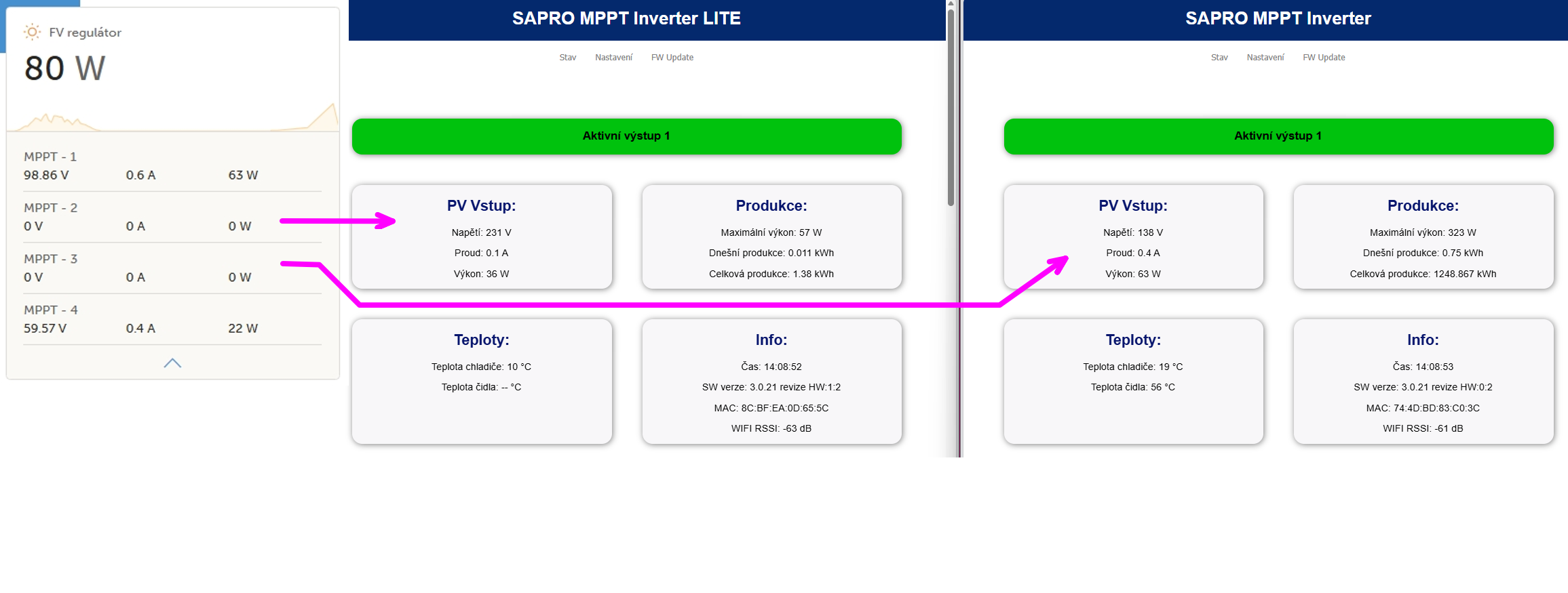

Nejsnažší (přepojení) a nejméně výkonný string je hotový, na povel přepíná mezi MPPT Victron 250/60 a MPPT Regulátorem Sapro
Kromě nuly ( DC 0 V ) na Dashboard nikdo nepozná co právě běží...
A jdu i na další panely = zpět k loňskému způsobu využití FV....
Od cca 13,30 rozhodně lépe využitých 540Wh, než to cpát do baterky a pak takovou almužnu tahat ven s takovými ztrátami...
Dokud nebude víc panelů, toto ,, dospělácké " využití FV nemá pro mě v zimě žádný smysl, takhle to pokryje alespoň nějaké ztráty na bojleru, nebo crcání vody při nádobí, nebo mytí ruk
