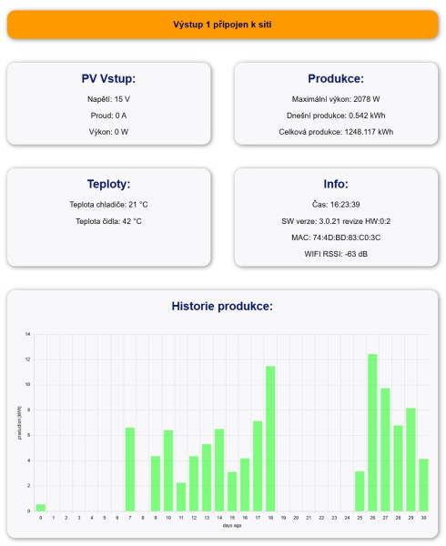

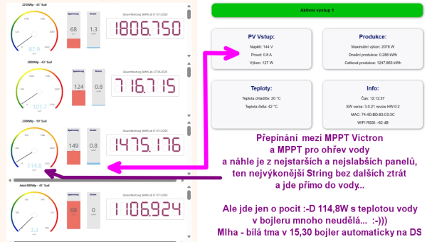

Nejsnažší (přepojení) a nejméně výkonný string je hotový, na povel přepíná mezi MPPT Victron 250/60 a MPPT Regulátorem Sapro
Kromě nuly ( DC 0 V ) na Dashboard nikdo nepozná co právě běží...
A jdu i na další panely = zpět k loňskému způsobu využití FV....
Od cca 13,30 rozhodně lépe využitých 540Wh, než to cpát do baterky a pak takovou almužnu tahat ven s takovými ztrátami...
Dokud nebude víc panelů, toto ,, dospělácké " využití FV nemá pro mě v zimě žádný smysl, takhle to pokryje alespoň nějaké ztráty na bojleru, nebo crcání vody při nádobí, nebo mytí ruk

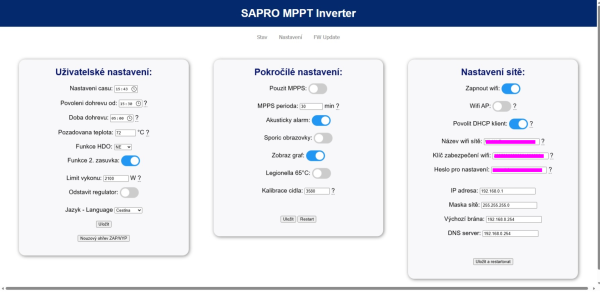

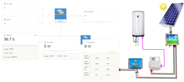

Tak jsou v zimním režimu stringy 2
a měniče Victron vypnutý a uvidíme efekt - třetí čeká na test ,,Jablotron" - je to přichystaný
Když už jsme se bavili o tom proudu do MPPT Regulátorů pro ohřev vody - tak jedna z testovacích verzí SW pro Sapro je udělaná až s omezením na 18A.

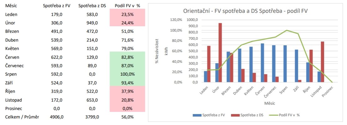

Naše spotřeba je s touto sestavou panelů neměnná a plus-mínus stejná (okolo 4000kWh z DS) několik let - bez ohledu na to, jestli využití FV energie šlo víc do baterek, nebo přímo do vody a topení s MPPT-regulátory pro ohřev vody a měřilo se sporadicky, bez cerba.
Pokud bych to porovnal - tak se jen změnil systém, kdy nám nějaká rezerva zůstává stále v baterce (a větší baterce), pro případný výpadek DS a taky kvalitnější (a dražší komponenty Victron) - ale výsledek je plus mínus stejný, jako s jedním modráskem a 10kWh baterií, dvěma MPPT pro ohřev vody a 800W balkonovkou do zásuvky
a jednoduchým zapínáním spirál...
V případě že poroste naše FV dál, to smysl má - v případě že bychom byli na konci s investicí do FV - tak by stačila 12-13x levnější sestava z minulého roku - na úplně stejný výsledek - která víceméně nepotřebovala obsluhu a dohled a nebyla závislá na kapacitě baterky a přepínání sítí...
Pokud bylo předchozí den málo slunce, baterka dojela v noci do určitého SOC a modráč se vypnul a ráno zase naběhnul - snažší, jednodušší a výrazně levnější a pro systém s cca 6-7kWp naprosto dostatečný... U stropu SOC - kapacity baterie se vytěžovalo na obyčejné napěťové rele úplně stejně.
Zcela určitě to mělo míň dílčích problémků a komplikací...
Ale když to člověka baví a má z toho radost....
