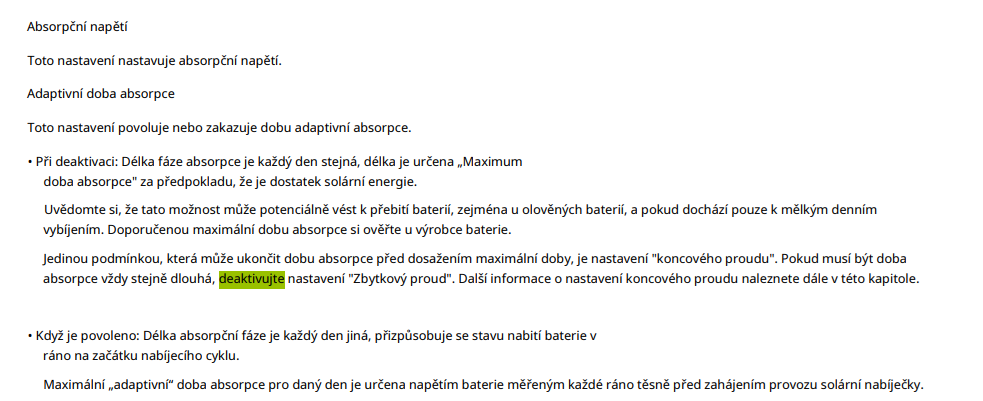

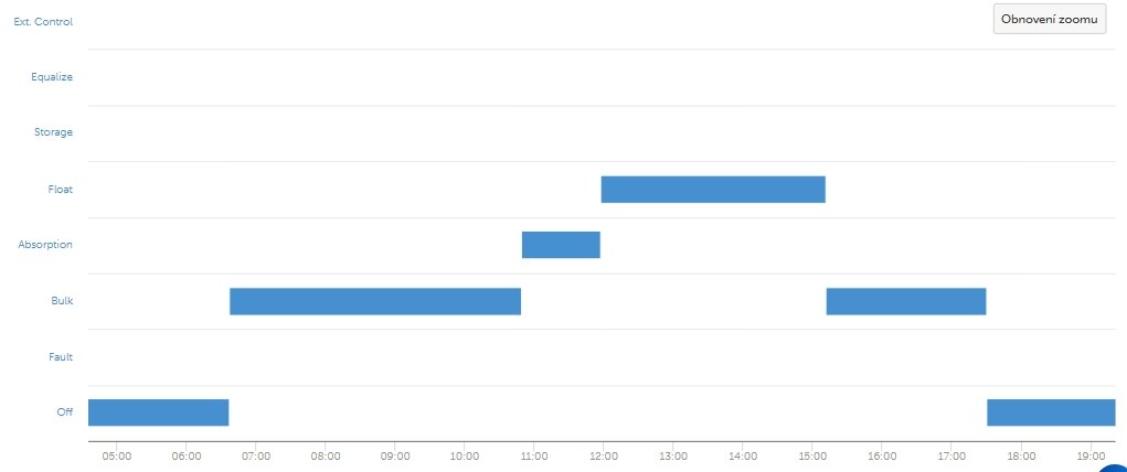

Jirko, kde jsi vzal ve VRM ten MPPT STATE graf .........? hledal a nikde nedohledal ...
Toto moc nesleduju, ale ještě nikdy jsem se nenatrefil, že by byl MPPT v absorbci .... že by to bylo LIFEPO4 presetem??
Zkusil bych se podívat a ve VRM to ověřit u mě, ale moc bych se divil, kdybych tam nějaké "absorbtion" úseky našel.
Jakmile systém dosáhne "absorbtion voltage", MPPT přejdou do FLOAT (svítí žlutě). Pokud tento stav trvá nějakou dobu (teď nevím jak dlouhu),
do BULK přejde zpět až po zpětném poklesu pod FLOAT voltage (u mě 53,60V)

z manuálu
Managed CAN-bus batteries: In systems with a managed CAN-bus BMS battery connected, the GX device receives a Charge Voltage Limit (CVL), Charge Current Limit (CCL) and Discharge Current Limit (DCL) from that battery and relays that to the connected inverter/chargers, solar chargers and Orion XS. These then disable their internal charging algorithms and simply do what they're told by the battery.
https://communityarchive.victronenergy. ... tionf.html
z manuálu

Už jsem ten ,,STAV" popsal asi 4x ale nevadí tak ještě jednou...Radar píše: úte lis 04, 2025 5:36 pmJirko, kde jsi vzal ve VRM ten MPPT STATE graf .........? hledal a nikde nedohledal ...

Našel jsem to mezi grafy v odkazu - pokročilé - hned pod Dashboard...

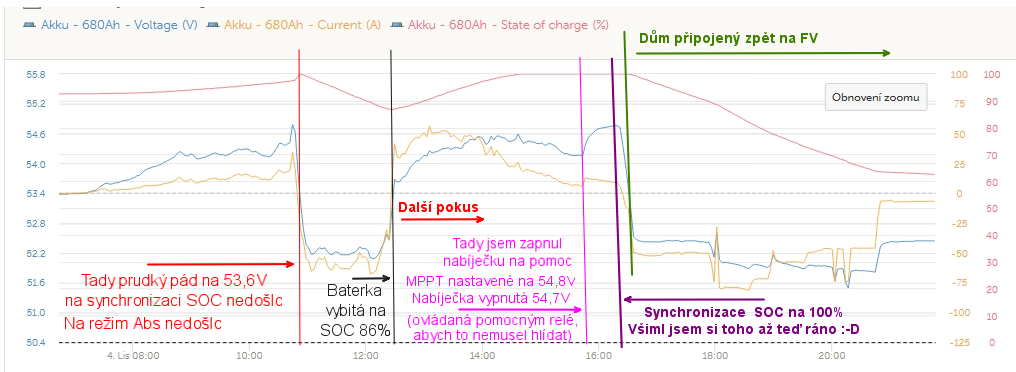

U ranní kávy - kdy všichni ještě spí - jsem pitval ty grafy ze včera - zda něco neprozradí
Příjemným zjištěním bylo to, že se včera přecejenom stihla synchronizovat SOC na 100% a já si toho včera nevšiml.
Po prvním neúspěšném pokusu včera dopoledne, jsem ,,vypustil" 14% baterky do bojleru a topení a znova zkusil s malinko jiným nastavením...
V závěru dne jsem tomu chtěl trošku pomoct a na chvilku přenastavil relé pro nabíječku, když jsem viděl jak slunce slábne, s nepatrnou nadějí - jsetli se stihne ještě jednou dobít baterka zpět na plno...
Na grafu je vidět, že i v moment kdy jsem zapnul 500W nabíječku už bylo SOC 100% - jenže to už bylo SOC falešný, když nabíječka 500W i 4x MPPT jeli ještě hodinu plus hodinu před tím bylo už SOC na 100%

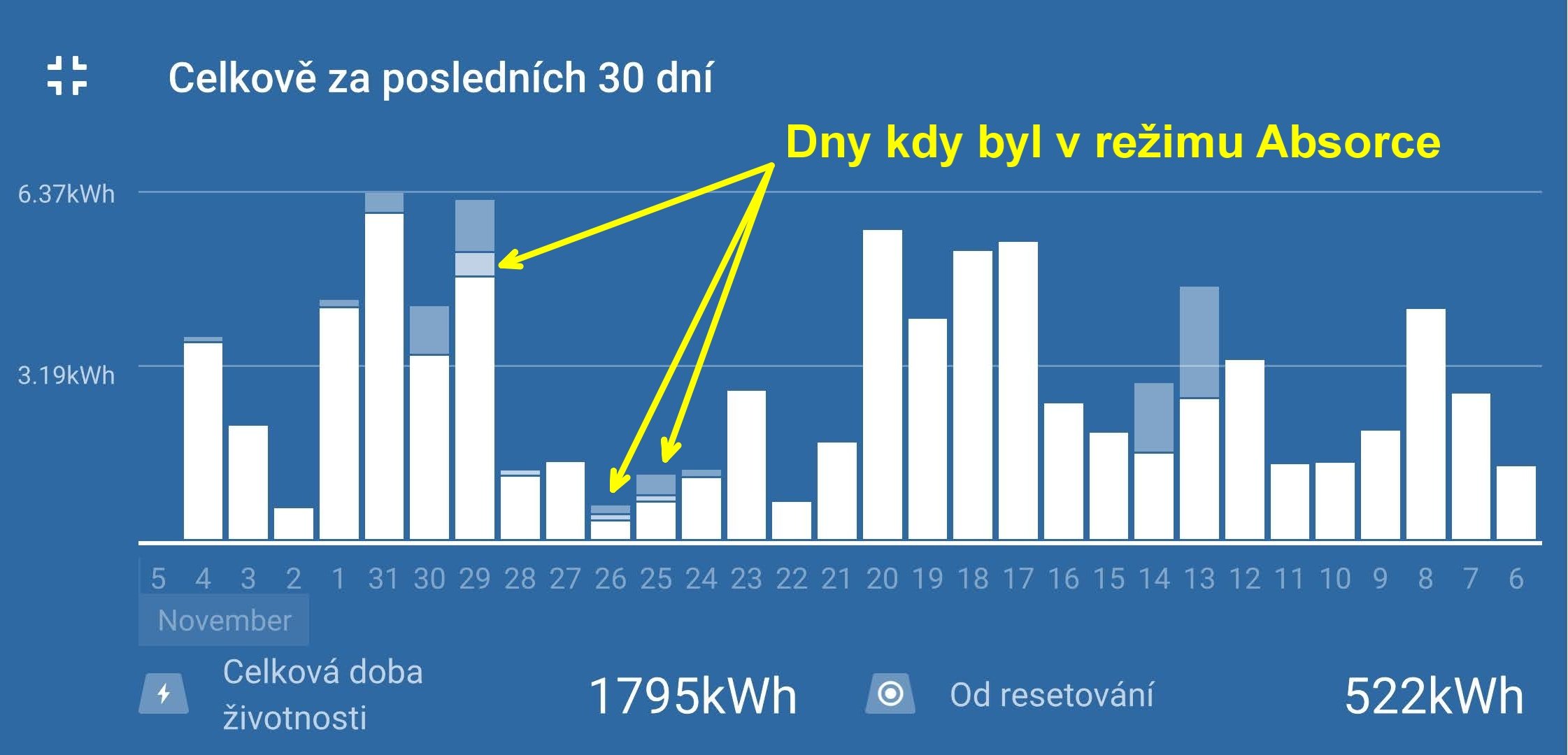

Kdy došlo k Absorci je pak vidět dobře v historii MPPT ve Victron Connect

Máš ve všech MPPT vypnutý zbytkový proud.
Tři jsou VE CAN jeden je VE DIRECT. (v čem se chovají rozdílně?)
Je tak?

DVCC mám definitivně vypnuté a už to NIKDY nezapnu - na špatnou funkci a všechna negativa upozorňoval první Cipis.Radar píše: stř lis 05, 2025 6:48 am
A já se o tom přesvědšil osobně...
Není důvod to zapínat. MPPT se chovají jako síť kdy 1 MPPT je Master... 2 MPPT a 4 MPPT je u mě Slave i bez DVCC se chovají krásně společně (po opravě na radu jiného dalšího kolegy zde - díky )
MPPT 3 mám propojené přes relé na remote - vypne se o 0,1V dřív, zapne zpět na 53,5V a to je taky definitivní funkce - závěrečné fáze se nezúčastní.
MPPT 3 na kabelu Ve.Direct nespolupracuje - chová se jinak - díky samostatnému voltmetru jde jindy do ABS a Flot - tím hází do celku vidle.
Nebo nabijí dál - když ostatní tři už jsou v ABS nebo Flot - opět špatně - nesynchronizuje se SOC protože neklesne proud
No a nyní ještě zbyvají asi 3 další varianty od kolegů - na vyzkoušení ...
Možná je už ale problém vyřešen - to nevím - musím to teď nechat a vyzkoušet = protože včera na synchronizaci došlo - ač jsem o tom nevěděl.
Ano - lze vytěžovat jinak, nějak jednoduše, žádné programování - například časové relé a spuštění vytěžování až 30min po dosažení napětí pro Absorci nebo jiný podobný způsob - třeba jednou týdně - i to se musí vychytat a najít ideální cyklus (s touto sestavou)

DVCC nezpůsobilo nic. Ani v ničem nepomohlo.glottis píše: stř lis 05, 2025 7:24 amJen pro osvezeni, co ze ti DVCC zpusobilo? KLidne odkaz na post
Se zapnutým DVCC se ani v jedné variantě nepovedlo dojít do režimu Absorce - kterou nutně potřebuji - nebo obráceně napsané - od doby kdy bylo zapnuté DVCC - jsem režim Absorce neviděl (ale možná tam bylo ještě něco jiného špatně - nevím - nepřišli jsme na to)
Ale DVCC není ani potřeba, ty regulátory takhle šlapou jak hodinky, všechny 3 jako jeden muž
