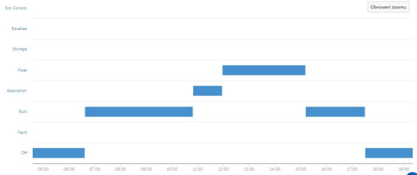

Jirko, kde jsi vzal ve VRM ten MPPT STATE graf .........? hledal a nikde nedohledal ...
Toto moc nesleduju, ale ještě nikdy jsem se nenatrefil, že by byl MPPT v absorbci .... že by to bylo LIFEPO4 presetem??
Zkusil bych se podívat a ve VRM to ověřit u mě, ale moc bych se divil, kdybych tam nějaké "absorbtion" úseky našel.
Jakmile systém dosáhne "absorbtion voltage", MPPT přejdou do FLOAT (svítí žlutě). Pokud tento stav trvá nějakou dobu (teď nevím jak dlouhu),
do BULK přejde zpět až po zpětném poklesu pod FLOAT voltage (u mě 53,60V)

Už jsem ten ,,STAV" popsal asi 4x ale nevadí tak ještě jednou...Radar píše: úte lis 04, 2025 5:36 pmJirko, kde jsi vzal ve VRM ten MPPT STATE graf .........? hledal a nikde nedohledal ...
Mě to takhle fungovalo ještě nejméně když byli ty MPPT Regulátory dva kusy... Pak se to nějak posr..lo
Zásadní problém je v to, že existuje několik verzí manuálů - TO BY BÝT NEMĚLO
Mám 3 různé baterky - napětí dojde nahoru například 55,2V (každá baterka je v ten moment nabitá jinak) to je jasný - různé BMS, různé články s jiným odporem, různé délky a průřezy kabelů a samozřejmě i různé stáří...
PŘEJDE DO ABSORCE = DRŽÍ NAPĚTÍ 55,2V NA NASTAVENOU DOBU - do baterek jdou různé proudy a postupně klesají uváděl jsem příklad, kdy jsem viděl na displeji Victron 30A a klešťákem změřil že do jedné jdou 3A do do druhé 10A a do třetí 17A... (jen příklad nebudu to teď hledat)
Ty moje se srovnají zhruba do 30min kdy klesne proud třeba na 3A do všech třech.
A pak to jde do Flot a drží je už tím minimílním proudem na 53,6V... Pokud se něco nezapne a na nastavených 53,5V jdou znova do Bulk.
Našel jsem to mezi grafy v odkazu - pokročilé - hned pod Dashboard...
To jsem měl ještě Absorci nastavenou na hodinu - než jsem zjistil, jak dlouho to plus mínus trvá.
I když je baterka (u mě) vybitá až na 20% a za dva dny jsem ji dostal na 100% - tenkrát - když ještě svítilo slunce
Takhle to vypadalo v průběhu jednoho dne, když to ještě fungovalo....

DVCC mám definitivně vypnuté a už to NIKDY nezapnu - na špatnou funkci a všechna negativa upozorňoval první Cipis.Radar píše: stř lis 05, 2025 6:48 am
Tři jsou VE CAN jeden je VE DIRECT. (v čem se chovají rozdílně?)
A já se o tom přesvědšil osobně...
Není důvod to zapínat. MPPT se chovají jako síť kdy 1 MPPT je Master... 2 MPPT a 4 MPPT je u mě Slave i bez DVCC se chovají krásně společně (po opravě na radu jiného dalšího kolegy zde - díky )
MPPT 3 mám propojené přes relé na remote - vypne se o 0,1V dřív, zapne zpět na 53,5V a to je taky definitivní funkce - závěrečné fáze se nezúčastní.
MPPT 3 na kabelu Ve.Direct nespolupracuje - chová se jinak - díky samostatnému voltmetru jde jindy do ABS a Flot - tím hází do celku vidle.
Nebo nabijí dál - když ostatní tři už jsou v ABS nebo Flot - opět špatně - nesynchronizuje se SOC protože neklesne proud
No a nyní ještě zbyvají asi 3 další varianty od kolegů - na vyzkoušení ...
Možná je už ale problém vyřešen - to nevím - musím to teď nechat a vyzkoušet = protože včera na synchronizaci došlo - ač jsem o tom nevěděl.
Ano - lze vytěžovat jinak, nějak jednoduše, žádné programování - například časové relé a spuštění vytěžování až 30min po dosažení napětí pro Absorci nebo jiný podobný způsob - třeba jednou týdně - i to se musí vychytat a najít ideální cyklus (s touto sestavou)

DVCC nezpůsobilo nic. Ani v ničem nepomohlo.glottis píše: stř lis 05, 2025 7:24 amJen pro osvezeni, co ze ti DVCC zpusobilo? KLidne odkaz na post
Se zapnutým DVCC se ani v jedné variantě nepovedlo dojít do režimu Absorce - kterou nutně potřebuji - nebo obráceně napsané - od doby kdy bylo zapnuté DVCC - jsem režim Absorce neviděl (ale možná tam bylo ještě něco jiného špatně - nevím - nepřišli jsme na to)
Ale DVCC není ani potřeba, ty regulátory takhle šlapou jak hodinky, všechny 3 jako jeden muž
