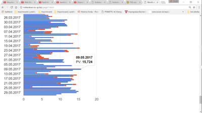

Toho roku bol máj mimoriadne priaznivý a urobil som maximum za 28 mesiacov FVE.
Tiež stúpla efektivita FVE na 76.01 % a sebestačnosť na 77.25%.

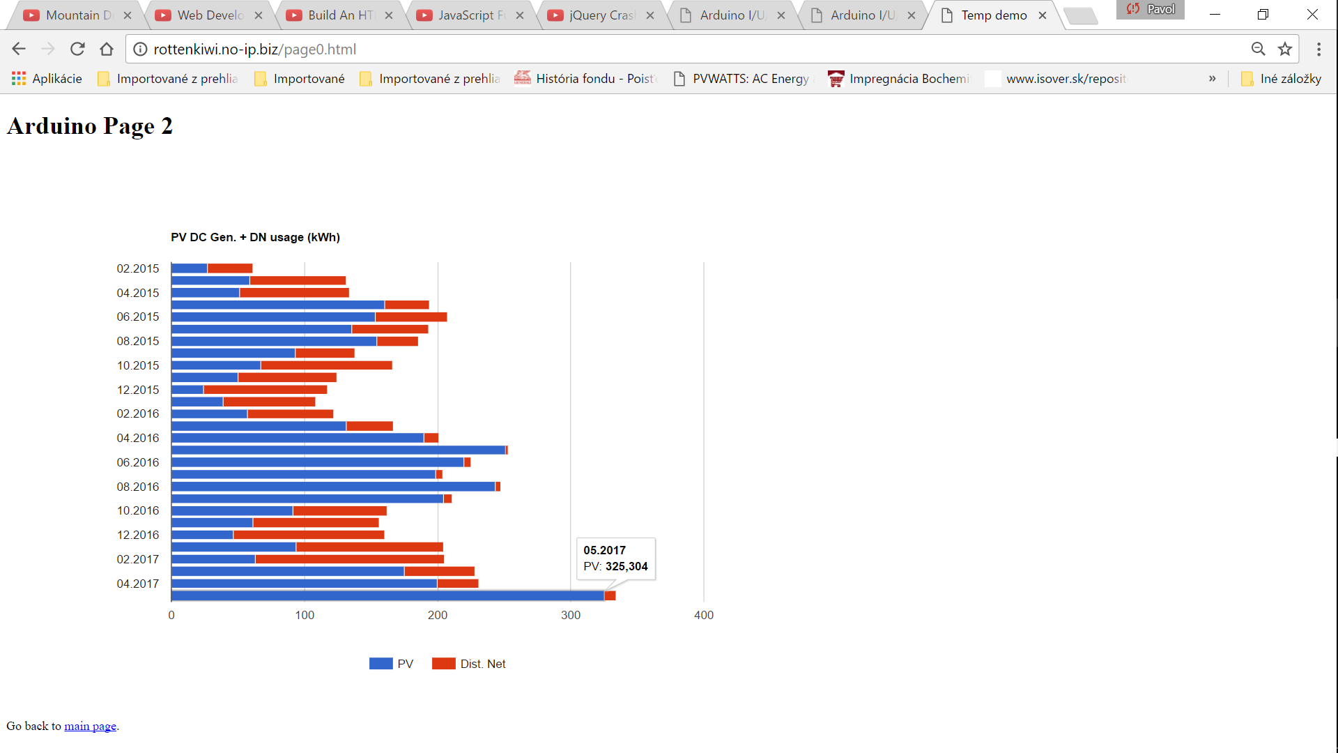

S pomocou tohoto fóra a členov, čo mi poslali nejaké veci, ako aj s pomocou
nášho Slnka som získal 4 000 000 Wh.
Menič Meanwell TN3000 vyrobil: 1519 kWh,
menič Victron 1600 VA vyrobil: 1038 kWh.
Zostatok je DC spotreba NB, LCD, LED a straty, hlavne v Pb baterkách.
Účinnosť FVE je : 76 %, sebestačnosť 80 %.
Spolu je inštalovaných 2040 Wp, 6 panelov na trackeroch, 2 na streche na 220 azimut.
FVE využije takmer všetko či už do bojlerov, beží PC a na ňom WCG a ešte klíma Daikin.
Takže ak Boh dá, v jeseni ma čaká ďalšie rozšírenie o 2 panely.

4MWh je také slušný výsledek. Blahopřeji

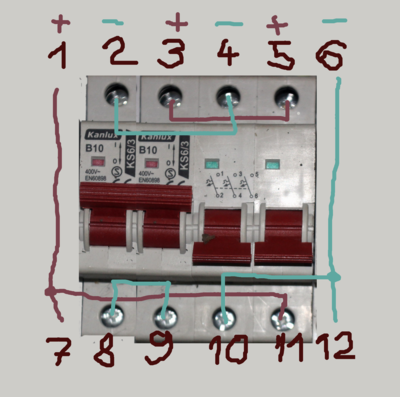

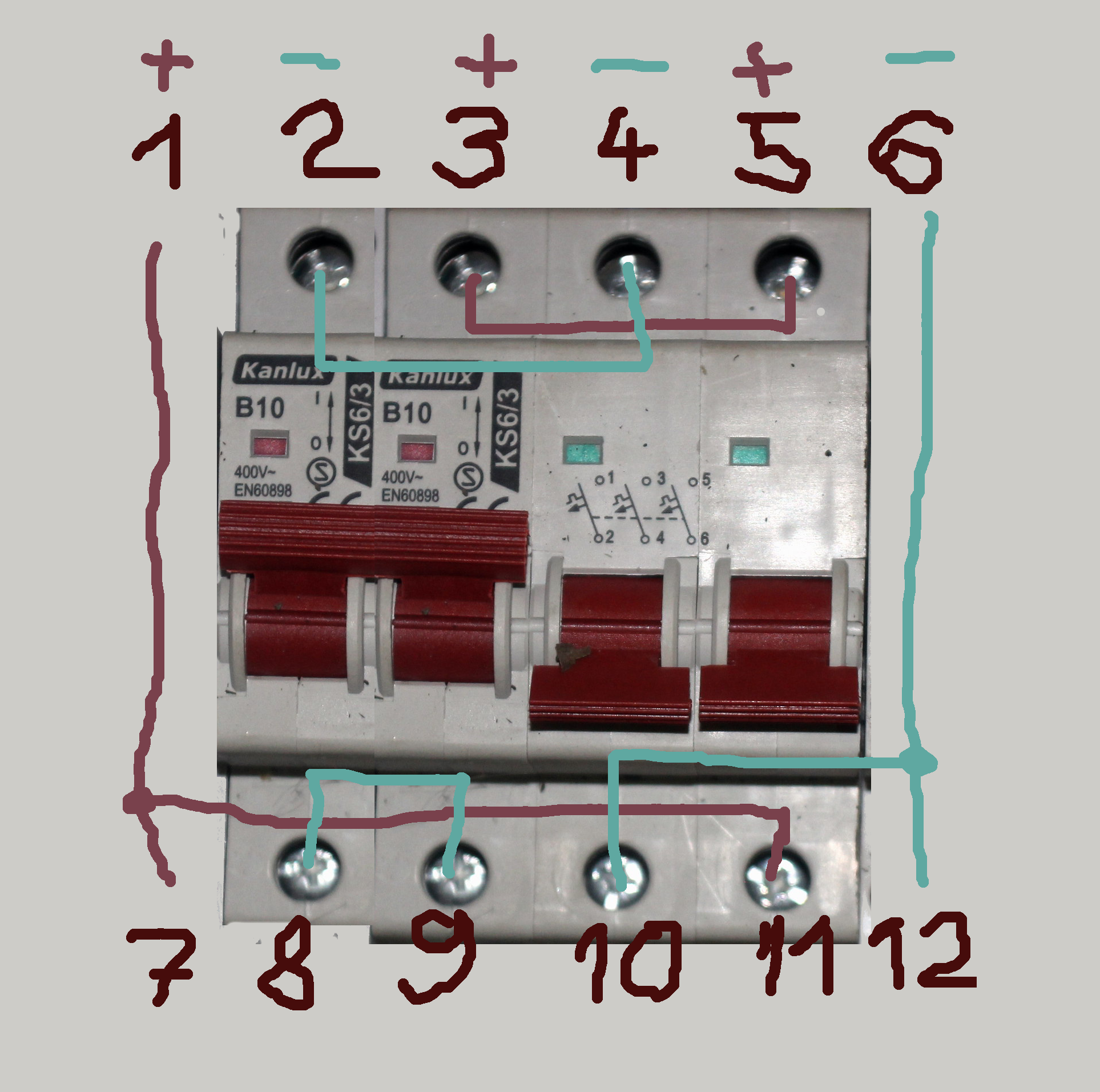

Z monitoringu vidím, že by som ešte mohol zvýšiť denný výnos tým,
že by som podľa osvetlenia panelov ráno a večer prepol niekoľkokrát medzi paralelným a sériovým
zapojením.
Rozmýšľam, že použíjem 4 ističe spojené tyčkou, tak že dve vpravo budú zapojené "hore nohami",
takže ak 1. a 2. zľava bude ON, tak 3. a 4. určite bude OFF vďaka tej tyčke.
Dalo by sa to aj servom automatizovať, ale zatiaľ stačí aj ručné ovládanie.
Fungovalo by to, alebo je aj lacnejšie riešenie ako 4 ističe B16 za 10 € ?
zapojením.
Tá automatizácia by musela byť riadená aj podľa kalendára - tiene sú hrátkami polohy slnka v čase.
Ja som už prepol všetky panely trvale paralelne - mám od 230 do 250 Wp. Výsledok je bezchybný ! Totiž hlavný prínos je v tom, že získavam viac energie v čase nižšieho a problematického osvitu, keď sú tiene a slnko je nízko.
Používal by som radšej odpínače na DC. 4 panely v zapojení 2S2P som 4,5 roka prevádzkoval bez istenia cez 32A AC vypínač, nič sa nestalo........
Snažím sa pochopiť ten návrh, ale je to dosť chaotické. Jeden panel je pripojený na 2 a 5, druhý panel na 3 a 4 ?
1-7 a 6-12 je do regulátora ?
1. panel + ide na 1
1. panel - ide na 2 a súčasne 4
2. panel + ide na 3 a súčasne 5
2. panel - ide na 6
do reglu idú 7 + a 12 -
len dúfam že sa to niekde nevyskratuje.
2. panel - ide na 6

"len dúfam že sa to niekde nevyskratuje."
Aby to neskeatlo asi by si potreboval vypinace 1-0-2.

Pri zmene stavu v každej variante dôjde ku skratu, ak necvakne ľavá a pravá dvojica súčasne. To znamená, skrat nastane pri prechode zo sériového do paralelného zapojenia, aj opačne.
Stavy by boli logicky v poriadku, len keby došlo k okamžitému prepnutiu v rovnakom čase. V praktickom použití by pravdepodobne istič pri "váhavom" pohybe spojených pák zareagoval. Je to ešte horšie kvôli tomu, že ide o DC. Adrenalínové zapojenie....... Ee !
Tak potom ktorý z týchto prepínačov, ak ide o prúd 2 x 8.5 A ?
https://www.hagard.sk/elektroinstalacny ... 141&page=3
