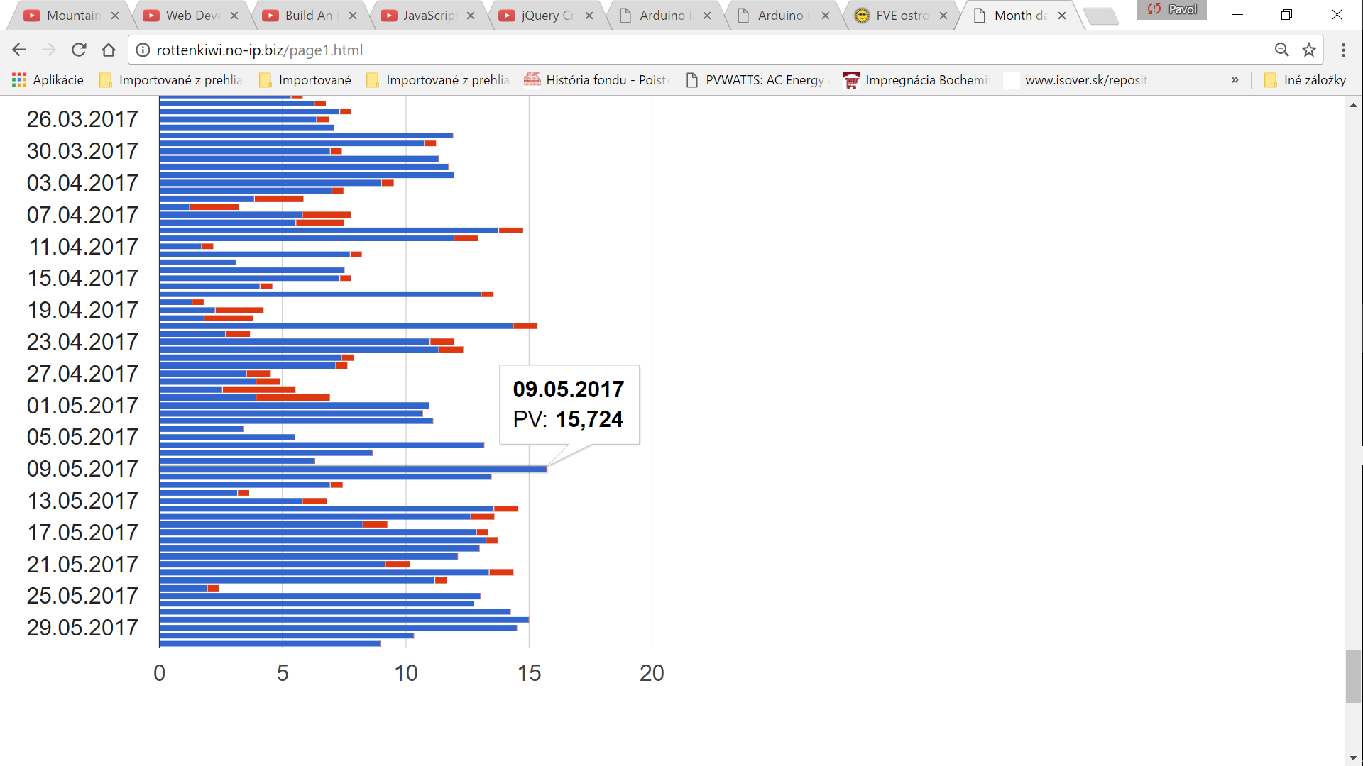

Toho roku bol máj mimoriadne priaznivý a urobil som maximum za 28 mesiacov FVE.
Tiež stúpla efektivita FVE na 76.01 % a sebestačnosť na 77.25%.

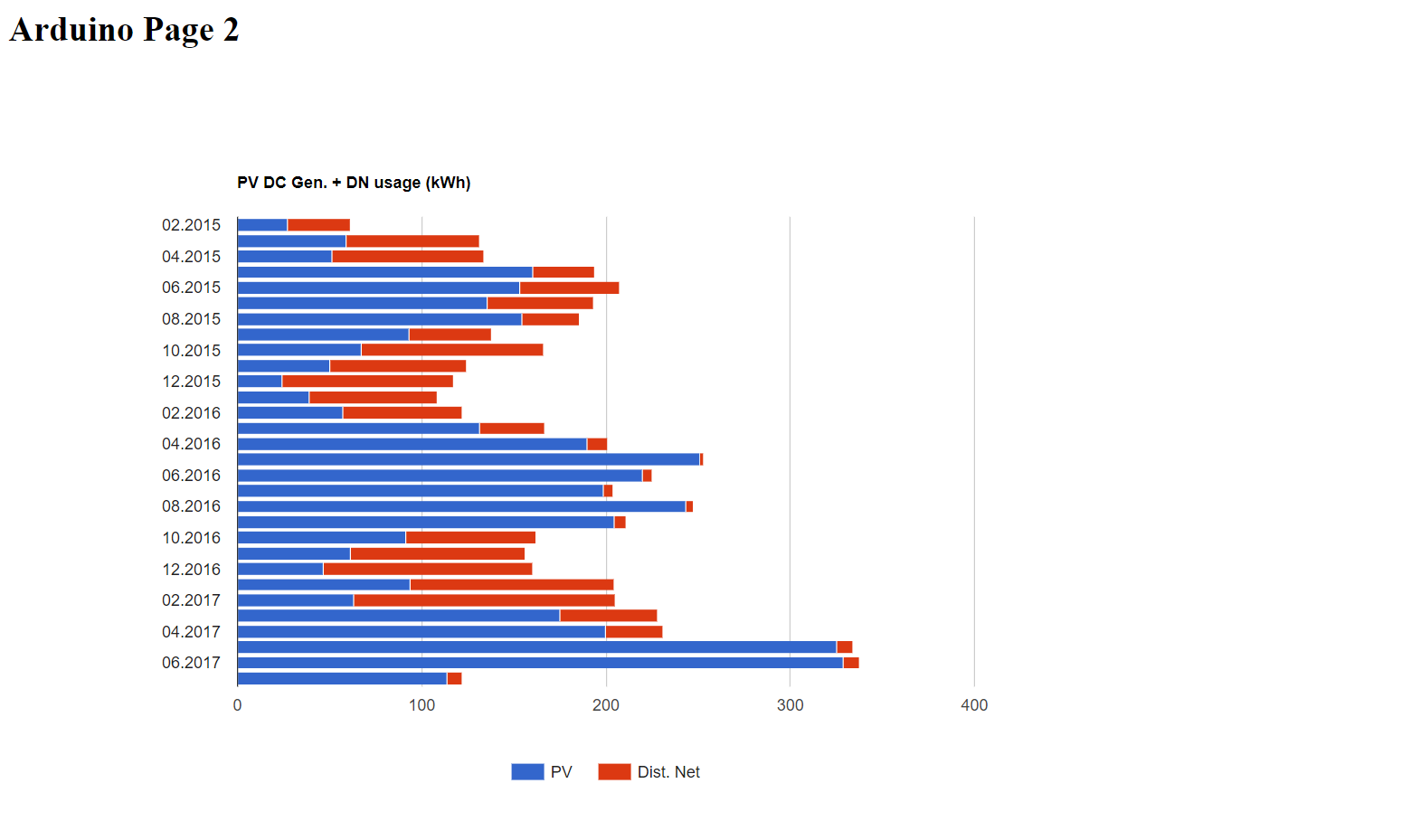

S pomocou tohoto fóra a členov, čo mi poslali nejaké veci, ako aj s pomocou
nášho Slnka som získal 4 000 000 Wh.
Menič Meanwell TN3000 vyrobil: 1519 kWh,
menič Victron 1600 VA vyrobil: 1038 kWh.
Zostatok je DC spotreba NB, LCD, LED a straty, hlavne v Pb baterkách.
Účinnosť FVE je : 76 %, sebestačnosť 80 %.
Spolu je inštalovaných 2040 Wp, 6 panelov na trackeroch, 2 na streche na 220 azimut.
FVE využije takmer všetko či už do bojlerov, beží PC a na ňom WCG a ešte klíma Daikin.
Takže ak Boh dá, v jeseni ma čaká ďalšie rozšírenie o 2 panely.

4MWh je také slušný výsledek. Blahopřeji

taky gratuluji , jen tak dál

Gratulujem ! Zvlášť by som ocenil úsilie o využitie panelov v ťažkých podmienkach. Ja som miesto trackerov pridával nejaký ten panel, je to pohodlnejšie riešenie.
Čítal som, že máte dosť zlé podmienky s oslnením, ja tiež. Dal by som kvôli nim môjmu systému indiánske meno :
Ten, čo má ťažké rána!
