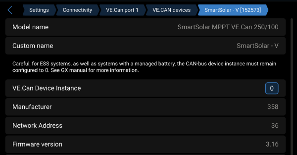

Vsechny na can teda a zapojene za sebou jo?
Terminatory mas na obou stranach?
Stejne firmware maji?
Podivej se do nastaveni can portu ... tam jsou devices ... musi mit stejne instance id a to vetsinou 0. network addr se naopak musi lisit.
Skoro mi to prijde, ze mas jine instance id
Tohle nemá vliv, někde to musí jít nastavit, ale nemůžu na to přijít kde.

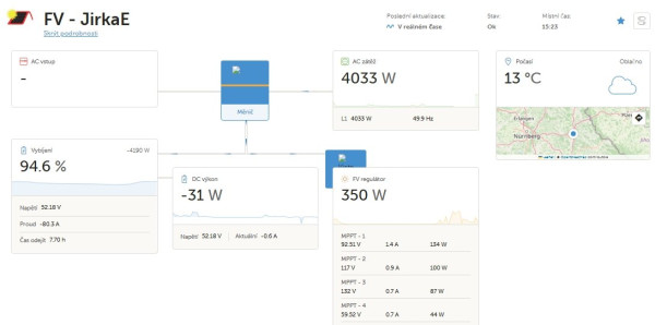

Zkusil jsem i vytvořit novou síť a zas to postupně předávat, nejdřív shunt, pak MPPT 1 - 4 taky nic.
A opet jsem ve Flot s MPPT-1 a MPPT-2 i když ani zdaleka nedosahuju nastavených parametrů
Svítí slunce a místo aby tam šlo 80-100A jde mě tam jen toto
Jde všechno vygumovat a vrátit do továrního nastavení ? Jak to udělat u Cerba ? Jak u Shunt a MPPT ?

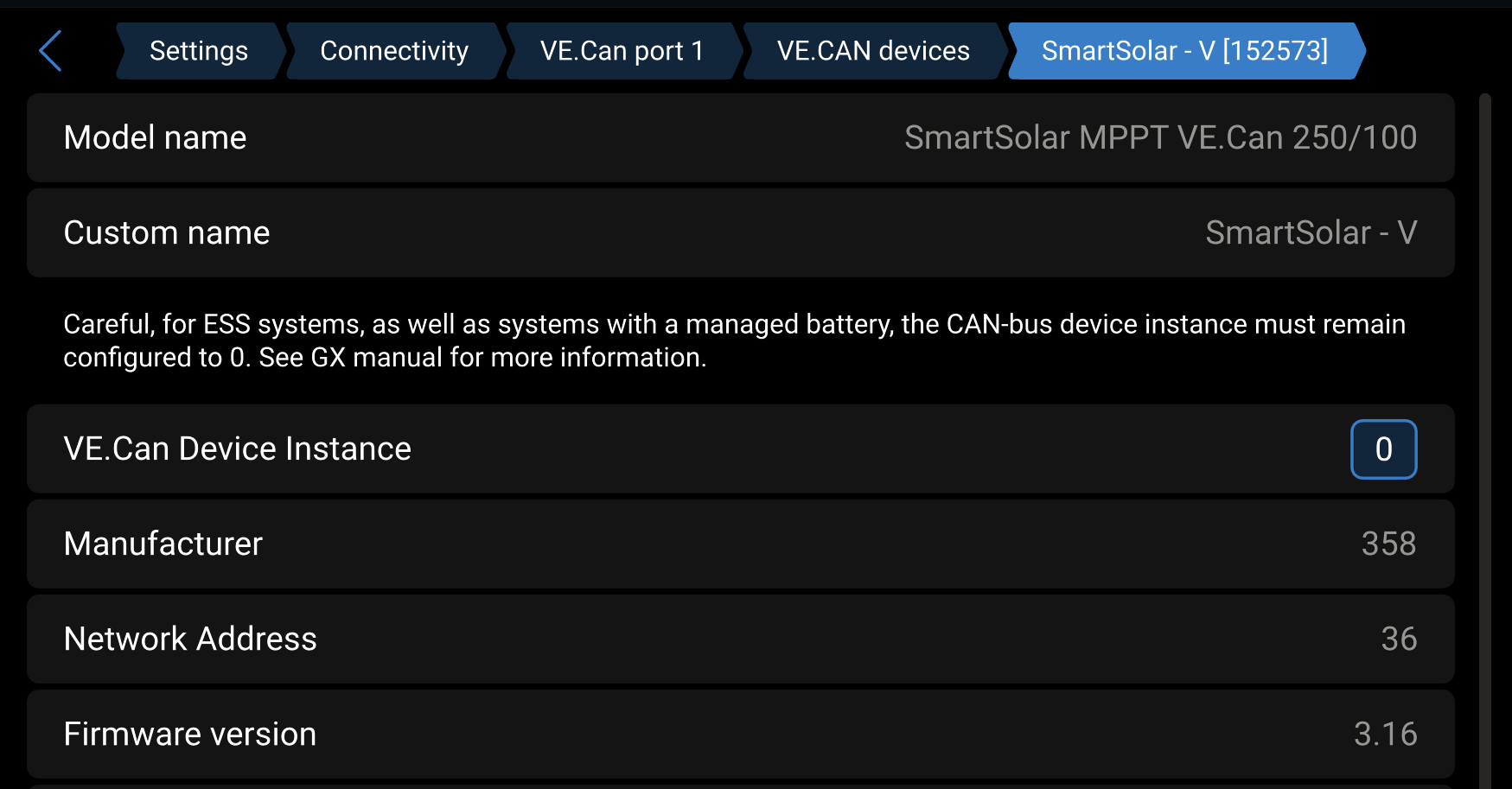

a to device instance id mas vsude 0?
- Příspěvky: 2969
- Reputace:429
Re: Jirkova FVE
Tak tady bylo jiné číslo u MPPT-4, tak jsem změnil na nulu na následovalo toto :
A ve Flot jsou všechny tři, i když by měli nabíjet...
Přidám zpět i ten MPPT-3 - těma kabelama to rozhodně není.
Někde jsem musel z toho prvního MPPT udělat Master který řídí ostatní v paralelním režimu...
Jenže nevím kde - a ani nevím o tom, že bych to vůbec dělal. A u toho MPPT-4 to až do teď naopak nebylo.
Teď už asi ano, tou změnou na NULU - ale zas nechápu proč jsou ve Flot místo aby nabíjeli

Master na VE.Can nelze menit jen tak. Master je vzdy ten s nejnizsim SN nebo mac adresou. Staci aby jsi zapojil dalsi MPPT na VE.Can s nizsim SN a hned bude master.
Kabely se pouzivaji obycejne eth neni treba originalni, je to uplne to same, ale cajk, kazdopadne musis mit terminatora na obou stranach, jak na poslednim v rade i na prvnim co vede do Cerba.
Pokud ti to v minulosti bezelo vsechno paralelne a bez problemu, tak je tam mozna i jina chyba.

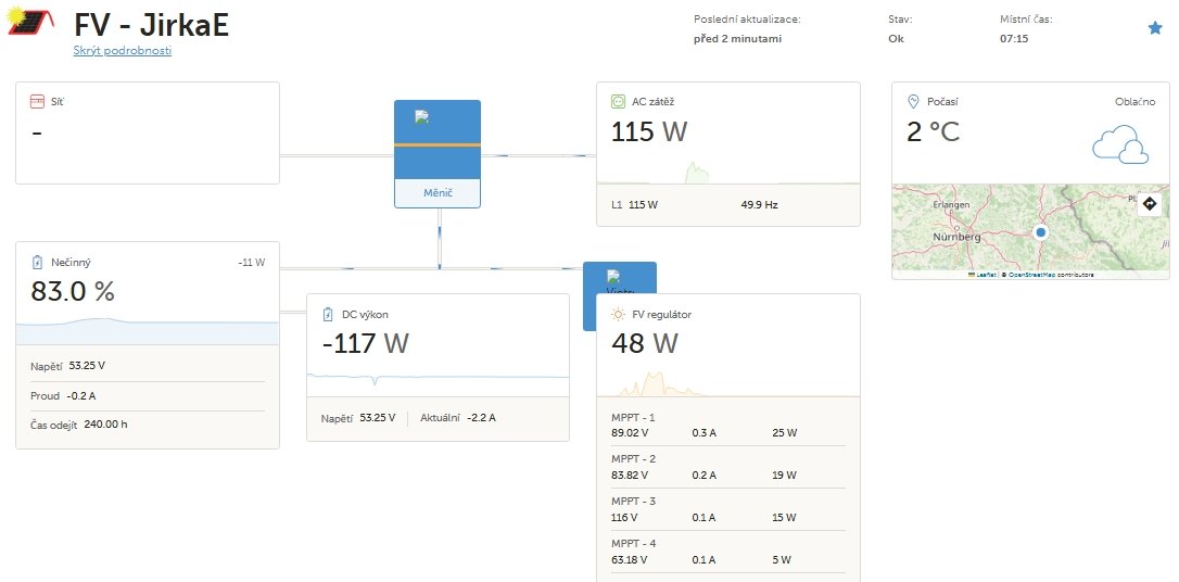

Ted jsem si precetl o par radku zpet, za mas VE.Can jenom 1, 2 a 4 a ten jeden MPPT_3 je asi jen VE.Direct.
Udelal bych novy VE.smart.network a vsechny znovu nakonfiguroval.
Jeste me zarazi u toho c.4, ze mas napeti z FV, kdyz nesviti 13.7V, to je hodne divne.

Jestli mas vse na stejnem ID, treba ta nula, pockal bych co se staner do zitra. Kazdopadne bys mel videt vse bez nejakych chyb.

Musel jsem hledat co myslíš těmi 13,7V. Bylo to brzy ráno, náhodné napětí když začínají panely vyrábět...ladik píše: čtv říj 30, 2025 2:52 pmTed jsem si precetl o par radku zpet, za mas VE.Can jenom 1, 2 a 4 a ten jeden MPPT_3 je asi jen VE.Direct.

Jo a co u tech MPPT vidis ted, dkzy maj stejne id? V network operation. Uz je tam spravne ze jsou dva slave a jeden master?
- Příspěvky: 2969
- Reputace:429
Re: Jirkova FVE
Ano spravně, nejdříve zmizeli.glottis píše: čtv říj 30, 2025 3:37 pmJo a co u tech MPPT vidis ted, dkzy maj stejne id? V network operation. Uz je tam spravne ze jsou dva slave a jeden master?
Po restartu už se seřadili 1 Master a dva Slave.

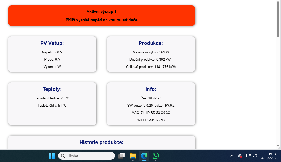

Včera a předevčírem - ideální mrazivé podmínky a slunce dohromady umožnili test ochran českého regulátoru SAPRO - pro ohřev vody - který chci tímto opět vyzvyhnout oproti jiným MPPT regulátorům ze kterých se jen začudí - za stejných podmínek...
(a nemá je kdo opravit - tím nemyslím místní uživatele fóra - a pár kutilů napříč republikou)
Tyto panely mají běžně na prázdno DC 305-310V
a tohle byla včerejší nejvyšší hodnota kdy se to vypnulo
(asi 5x včera / 10x předevčírem / než jsem to odpojil a připojil zpět paralelně na půl na MPPT-3)

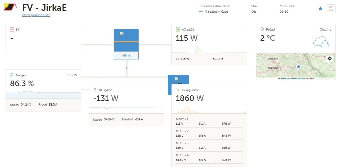

Zatím teď budu testovat - dům zpět nepřipojím - vymódil jsem přímé vytěžování, abych mohl pokaždé sjet co nejrychleji pod 90% a znova zkoušet opravy a upravené nastavení.
To se vychytá - a nebo je stále možnost továrního nastavení a celé to rozhodit a postavit znova na nové síti již vyčištěné a resetované
Dokud se první z regulátorů nepřepne do Abs nebo Flot nejde zjistit, jestli už společně běhají nebo ne, protože jedou při SOC 90% na plný kule.
Pokud je pravda, že může něco zůstat v registrech (z dřívějšího nastavení) a při pozdější změně nastavení to pak zlobí - tak mě pak od kompletního resetu stejně nic nepomůže a budeme to muset udělat - jsem s tím smířený
