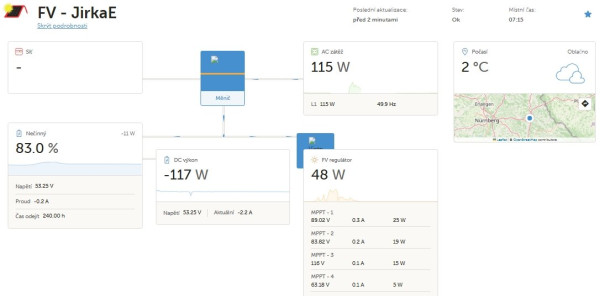

Zkusil jsem i vytvořit novou síť a zas to postupně předávat, nejdřív shunt, pak MPPT 1 - 4 taky nic.
A opet jsem ve Flot s MPPT-1 a MPPT-2 i když ani zdaleka nedosahuju nastavených parametrů
Svítí slunce a místo aby tam šlo 80-100A jde mě tam jen toto
Jde všechno vygumovat a vrátit do továrního nastavení ? Jak to udělat u Cerba ? Jak u Shunt a MPPT ?

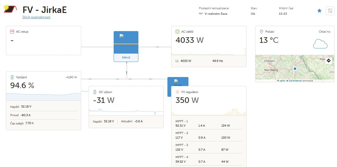

Tak tady bylo jiné číslo u MPPT-4, tak jsem změnil na nulu na následovalo toto :
A ve Flot jsou všechny tři, i když by měli nabíjet...
Přidám zpět i ten MPPT-3 - těma kabelama to rozhodně není.
Někde jsem musel z toho prvního MPPT udělat Master který řídí ostatní v paralelním režimu...
Jenže nevím kde - a ani nevím o tom, že bych to vůbec dělal. A u toho MPPT-4 to až do teď naopak nebylo.
Teď už asi ano, tou změnou na NULU - ale zas nechápu proč jsou ve Flot místo aby nabíjeli

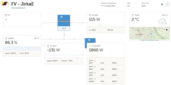

Jo a co u tech MPPT vidis ted, dkzy maj stejne id? V network operation. Uz je tam spravne ze jsou dva slave a jeden master?
- Příspěvky: 2202
- Reputace: 300
Re: Jirkova FVE
Ano spravně, nejdříve zmizeli.glottis píše: čtv říj 30, 2025 3:37 pmJo a co u tech MPPT vidis ted, dkzy maj stejne id? V network operation. Uz je tam spravne ze jsou dva slave a jeden master?
Po restartu už se seřadili 1 Master a dva Slave.
A teď ještě MPPT-3 neřízený
ALE RADA TO BYLA SPRÁVNÁ
