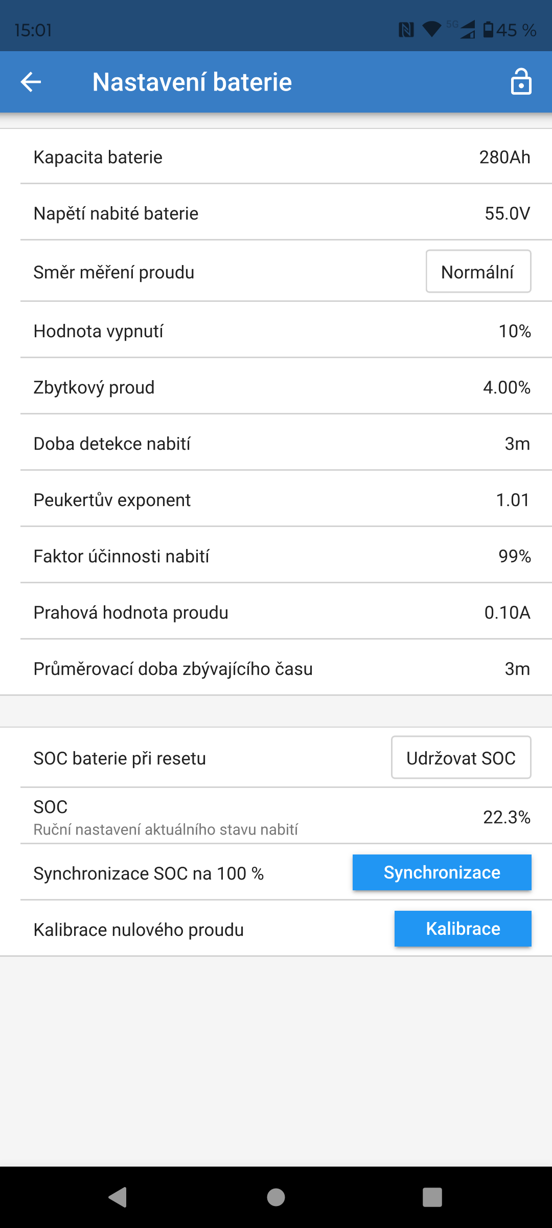

Tak zvedni ty procenta zbytkového proudu teď tam maš 1.3% a to odpovídá 8.8A a to je málo Shunt hlásí 9A. Já jsem měl u 12V sys. dokonce 6% aby to chodilo.

Myslíš tohle Leoši ?leoshavla píše: úte říj 28, 2025 1:49 pmTak zvedni ty procenta zbytkového proudu teď tam maš 1.3% a to odpovídá 8.8A a to je málo Shunt hlásí 9A. Já jsem měl u 12V sys. dokonce 6% aby to chodilo.
A nebude to pak špatně ? Když vlastně doopravdy nedochází ani k Absorci a ani Flot ? A zbytkový proud je falešný údaj ?
Neměla by se tím ta baterie právě na nějakém napětí ustálit a pomalým dojezdem dobít, aby tam bylo reálné napětí a ne jen napětí zvednuté vyšším příkonem ?
Že ta baterka dojede na vrchol sníženým velmi malým proudem a nepřebijí se ale správně dobijí.
Já myslel, že tohle je smyslem Abs a Flot - tak to asi ještě stále špatně chápu...

Ale pozor na to, ze to nastaveni shuntu nema s nabijenim nic spolecneho. To jen vyresetuje shunt na 100%. To, ze ti mppt prejde do abs a pak flaotu je vec mppt (nebo bms) a pokud tam mppt prejde, usoudil on, ze je nabito na 100%. A tomu se ma prave prizpusobit shunt, aby to bylo konzistentni.
Takze, kdyz ti to prejde na abs a pak float, mas pocit, ze to je nabite na 100%? Pokdu ano, musis ladit shunt, aby si to myslel taky. Pokud nemas pocit, ze to je na 100%, musis ladit nejdriv mppt. Treba pridat abs, nebo zvednout napeti, nebo poladit oboje

Ano, dej tam aspoň 1.5% to odpovídá 10.2A a to už je víc jak 9A co ti ukazuje Shunt pak se to po těch minutách co tam máš nastaveno zresetuje.JirkaE píše: úte říj 28, 2025 2:32 pmMyslíš tohle Leoši ?leoshavla píše: úte říj 28, 2025 1:49 pmTak zvedni ty procenta zbytkového proudu teď tam maš 1.3% a to odpovídá 8.8A a to je málo Shunt hlásí 9A. Já jsem měl u 12V sys. dokonce 6% aby to chodilo.

Děkuji chlapi, chápu.
ANO - Nemám ten pocit, že je správně nabité, protože každé MPPT dělá něco jiného...
A tím je nabíjení zprasené od MPPT právě proto, že každé přepne v jiný moment...
- To MPPT-3 muselo pryč protože jiná komunikace
- A to MPPT-4 musí pryč taky, protože má napětí z panelů na hranici funkce (nízké) a dokud tam nebude víc panelů (vyšši napětí) nebude to pracovat stejně a tím správně i když je komunikačně připojený správně.
Kdybych měl podobný panel a přidal to k tomu, bude to O.K (musím počkat)
A synchronizace SOC neproběhne právě kvůli tomu, že nebyli splněné podmínky.

Baterky li-něco na float a absorpci nehrají!
Dle dataschetu je článek nabít když má 3.65V a proud klesne pod X A.
Samozřejmě to nebudu tak honit takže nastavím třeba 3,45V a neřeším, panely nedodávají v noci takže je nedržím na tom napětí celý den......
V schuntu třeba nastavit ten proud o něco větší než berou baterky když jsou na 100%

Jirko zkus nastavit do všech MPPT fixní Absorpci 1hod a za tu hodinu by ty Victrony měly přejít postupně do ABS ,jeden dřív , další později. Ale všechny MPPT v ABS se snaží udržet nastavené napětí s poklesem proudu po nastavenou dobu 1hod tedy když bude stále svítit slunce
A pozoruj kolik tam teče ke konci proudu a podle toho pak nastavíš Shunt

V první řadě bych začal tím že to chce zjistit jaký proud teče do baterek při 100% nabití.....
Takže bych nastavil všechny mppt na jednotné napětí jak float, tak absorb 55.2V (3.45V na článek) a nechal to tak žít nějakou dobu jak se to bude chovat a sledoval proud.
Shunt nastavil na 55V a tail current (proud) na 1.5% délka 5minut.

Tohle bohužel nefunguje, zkoušel jsem více takových tipů a inspiroval se i u mnohých nastavení zde od více kolegů...
Problém jsou moje baterky, různě staré a s různou kapacitou.
Poslední nastavení ale funguje, konečně jsem viděl zas synchronizaci SOC
...a najednou mě to bylo tak jasné - za notné pomoci a trpělivosti Vás všech, že jsem ani nepočkal a MPPT-4 připojil zpět hned.
U mě jde o dobu Absorce, držet to na 55,2V kdy se mezi sebou stihnou dorovnat i všechny tři sety baterek.
Pozoroval jsem u toho i BMSky a články a vše je O.K - bylo to pod půl hodiny, kdy proud klesnul z 60A myslím až na 3-4A proběhla synchronizace SOC a vše se chová jak má.

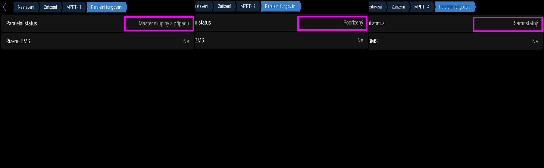

Tak jsem to našel jinde, přes vzdálený přístup - ale nic to nemění na tom, že nevím kde to změnit.
MPPT - 1 - šéf skupiny / MPPT - 2 - podřízený prvnímu / MPPT - 4 dělá si co chce samostatně dle nastavení...
Tady je ten důvod různých stavů Bulk / Abs / Flot - jednička a dvojka spolu a čtyřka a dříve i trojka zvlášť...

hmmm
Vsechny na can teda a zapojene za sebou jo?
Terminatory mas na obou stranach?
Stejne firmware maji?
Podivej se do nastaveni can portu ... tam jsou devices ... musi mit stejne instance id a to vetsinou 0. network addr se naopak musi lisit.
Skoro mi to prijde, ze mas jine instance id

Mas tam terminator na VE.can a to na obou stranach?JirkaE píše: čtv říj 30, 2025 9:43 amTak jsem to našel jinde, přes vzdálený přístup - ale nic to nemění na tom, že nevím kde to změnit.
