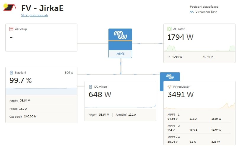

Opět se synchronizace nepovedla.
Problém bude i to MPPT-4 s nižším napětím - dřívějším přechodem do Abs a Flot.
Napětí klesá příliš rychle i v Absorci, když by mělo nastavenou dobu držet nějaký čas a i přesto že je jeden ve Flot, proud do baterky jde příliš velký a neklesne, protože to drží ty dva co jsou v Absorci.
Tím nejsou dodrženy podmínky pro synchronizaci a synchronizace nenastane
Znova odeberu energii z baterie pod 90% a znova to zkusím s odpojeným MPPT-4

Tak jsem to našel jinde, přes vzdálený přístup - ale nic to nemění na tom, že nevím kde to změnit.
MPPT - 1 - šéf skupiny / MPPT - 2 - podřízený prvnímu / MPPT - 4 dělá si co chce samostatně dle nastavení...
Tady je ten důvod různých stavů Bulk / Abs / Flot - jednička a dvojka spolu a čtyřka a dříve i trojka zvlášť...

Skoro mi to prijde, ze mas jine instance id
- ladik
- Příspěvky: 150
- Reputace:4
Re: Jirkova FVE
Mas tam terminator na VE.can a to na obou stranach?JirkaE píše: čtv říj 30, 2025 9:43 amTak jsem to našel jinde, přes vzdálený přístup - ale nic to nemění na tom, že nevím kde to změnit.
