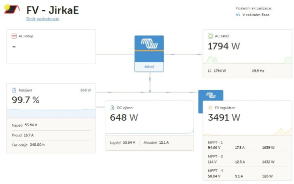

Opět se synchronizace nepovedla.
Problém bude i to MPPT-4 s nižším napětím - dřívějším přechodem do Abs a Flot.
Napětí klesá příliš rychle i v Absorci, když by mělo nastavenou dobu držet nějaký čas a i přesto že je jeden ve Flot, proud do baterky jde příliš velký a neklesne, protože to drží ty dva co jsou v Absorci.
Tím nejsou dodrženy podmínky pro synchronizaci a synchronizace nenastane
Znova odeberu energii z baterie pod 90% a znova to zkusím s odpojeným MPPT-4

Tak zvedni ty procenta zbytkového proudu teď tam maš 1.3% a to odpovídá 8.8A a to je málo Shunt hlásí 9A. Já jsem měl u 12V sys. dokonce 6% aby to chodilo.

Ale pozor na to, ze to nastaveni shuntu nema s nabijenim nic spolecneho. To jen vyresetuje shunt na 100%. To, ze ti mppt prejde do abs a pak flaotu je vec mppt (nebo bms) a pokud tam mppt prejde, usoudil on, ze je nabito na 100%. A tomu se ma prave prizpusobit shunt, aby to bylo konzistentni.
Takze, kdyz ti to prejde na abs a pak float, mas pocit, ze to je nabite na 100%? Pokdu ano, musis ladit shunt, aby si to myslel taky. Pokud nemas pocit, ze to je na 100%, musis ladit nejdriv mppt. Treba pridat abs, nebo zvednout napeti, nebo poladit oboje

ANO - Nemám ten pocit, že je správně nabité, protože každé MPPT dělá něco jiného...
A tím je nabíjení zprasené od MPPT právě proto, že každé přepne v jiný moment...
- To MPPT-3 muselo pryč protože jiná komunikace
- A to MPPT-4 musí pryč taky, protože má napětí z panelů na hranici funkce (nízké) a dokud tam nebude víc panelů (vyšši napětí) nebude to pracovat stejně a tím správně i když je komunikačně připojený správně.
Kdybych měl podobný panel a přidal to k tomu, bude to O.K (musím počkat)
A synchronizace SOC neproběhne právě kvůli tomu, že nebyli splněné podmínky.
Musí projít společně do Abs i Flot aby napětí nebylo zkreslené nebo nepadalo příliš rychle a pak až změna nastavení zbytkového proudu na Shunt, až bude baterka správně nabitá.
Nastavení někoho jiného je v tento moment bezcenné - když u mě začíná problém u těch MPPT - protože u každého byl problém jiný - jen ty dva regly 1 a 2 pracují tak jak mají.

A jaký máš nastavený čas Absorpce v MPPT?
- Příspěvky: 2199
- Reputace: 300
Re: Jirkova FVE
Adaptivní a max 30min. Nebo je to lepší jinak ?
Rozumím tomu tak, že pokud jde z hlubokého vybití může udržovat až 30min baterku na 55,2V a postupně snižovat proud až do 1A.
Pokud klesne pod 1A proud dříve, přepne na Flot dřív.
Pokud by to dělaly všechny 4 najednou (teď už jen 2) zbytkovým proudem bude součet těch proudů - nebo to chápu špatně ?

V první řadě bych začal tím že to chce zjistit jaký proud teče do baterek při 100% nabití.....
Takže bych nastavil všechny mppt na jednotné napětí jak float, tak absorb 55.2V (3.45V na článek) a nechal to tak žít nějakou dobu jak se to bude chovat a sledoval proud.
Shunt nastavil na 55V a tail current (proud) na 1.5% délka 5minut.

Tohle bohužel nefunguje, zkoušel jsem více takových tipů a inspiroval se i u mnohých nastavení zde od více kolegů...
Problém jsou moje baterky, různě staré a s různou kapacitou.
Poslední nastavení ale funguje, konečně jsem viděl zas synchronizaci SOC
...a najednou mě to bylo tak jasné - za notné pomoci a trpělivosti Vás všech, že jsem ani nepočkal a MPPT-4 připojil zpět hned.
U mě jde o dobu Absorce, držet to na 55,2V kdy se mezi sebou stihnou dorovnat i všechny tři sety baterek.
Pozoroval jsem u toho i BMSky a články a vše je O.K - bylo to pod půl hodiny, kdy proud klesnul z 60A myslím až na 3-4A proběhla synchronizace SOC a vše se chová jak má.
Tak už asi potřetí doufám - že je vše v pořádku a děkuji všem za tipy a rady

Tak jsem to našel jinde, přes vzdálený přístup - ale nic to nemění na tom, že nevím kde to změnit.
MPPT - 1 - šéf skupiny / MPPT - 2 - podřízený prvnímu / MPPT - 4 dělá si co chce samostatně dle nastavení...
Tady je ten důvod různých stavů Bulk / Abs / Flot - jednička a dvojka spolu a čtyřka a dříve i trojka zvlášť...

hmmm
Vsechny na can teda a zapojene za sebou jo?
Terminatory mas na obou stranach?
Stejne firmware maji?
Podivej se do nastaveni can portu ... tam jsou devices ... musi mit stejne instance id a to vetsinou 0. network addr se naopak musi lisit.
Skoro mi to prijde, ze mas jine instance id
