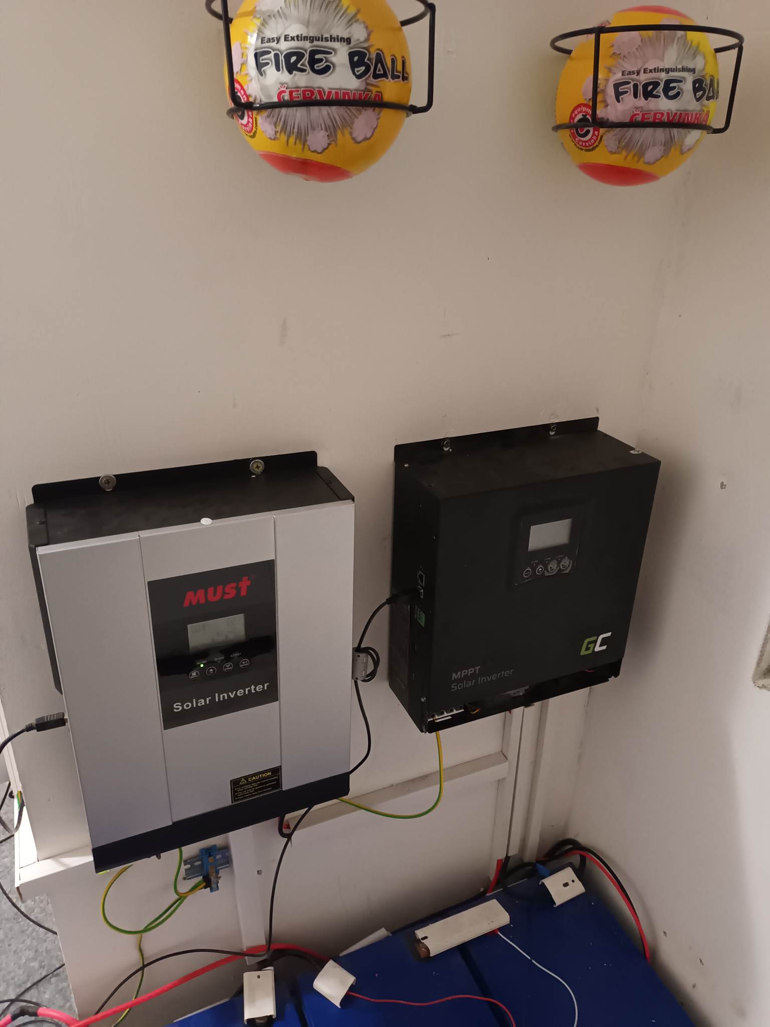

Tak v rámci volna sem zase kousek pokročil.Začal sem něco drátovat a vyrobyl měděný šíny. Mažete spoj Měď na Měď? Šrouby mažu sprejem MOS2,ale měď nevím.Jen sem jí očistil a podotahoval.Připomínky ,kritika výtána.Něž to dodělám

Máš to pěkný.
Co to je za verzi Mustíka co je vidět na okraji fotky?
Jinak táhneš pak DC stranu k baterkám po měděných pásovinách? Já dnes taky drátoval...
Zajímavý je jak je měnič Green cell oproti MUST malý. Přitom mají stejný výkon. Buď na tom Green cellu šetřili a nebo dokázali poskládat vnitřek na ukor chlazení... Já mám MUST na napájení toho co potřebuju a GC zatím jen jako MPPT pro jeden string. V plánu je na něj pověsit triakovou regulaci a spínat přes monitoring jeden z bojlerů doma. Aby se vše z toho měniče rovnou spotřebovalo.
Kolik tam těch MPPT máš? vidím ještě další. To už bude dost slušná elektrárna

Ten axpert a Must je na starým systému 24V.Musel sem to přendat z kotelny.Uhelný prach=katastrofa.Napájení Axperta a Mustu je tahaný 50Kabelem.
Regulátory na 48Vsystém zatím 2 kousky,ale počítám že se tam ještě něco vejde.Znám se pořát rozšiřuji a furt je málo.

Ten MUST máš ale s vysokonapetovym MPPT ne? já mám taky 24V ale vzhledově jiný s MPPT do 145V. Kotelna to je jasný to by jsi je oddělal... Mě stačí co se do filtru nasype za měsíc i v obyč místnosti.

Ne Must ,je do 145V. Verze 24V/3Kw s MPPT

Aha a bral jsi s mivvy? Mě od nich přišel uplně vzhledově jiný ale na obrázku eshopu je takový jako máš ty

Ano mivvy.zatím jen zapojen MPPT,ale vrámci zkoušky maká dobře.Jen hukot ventilátoru doopravdy není na montáž do bytu. Mě to nevadí mám vše v dílně

Skrat píše:Ano mivvy.zatím jen zapojen MPPT,ale vrámci zkoušky maká dobře.Jen hukot ventilátoru doopravdy není na montáž do bytu. Mě to nevadí mám vše v dílně
Jojo to není. Tak asi jsem koupil ještě nějakou starší verzi nebo dodávku
