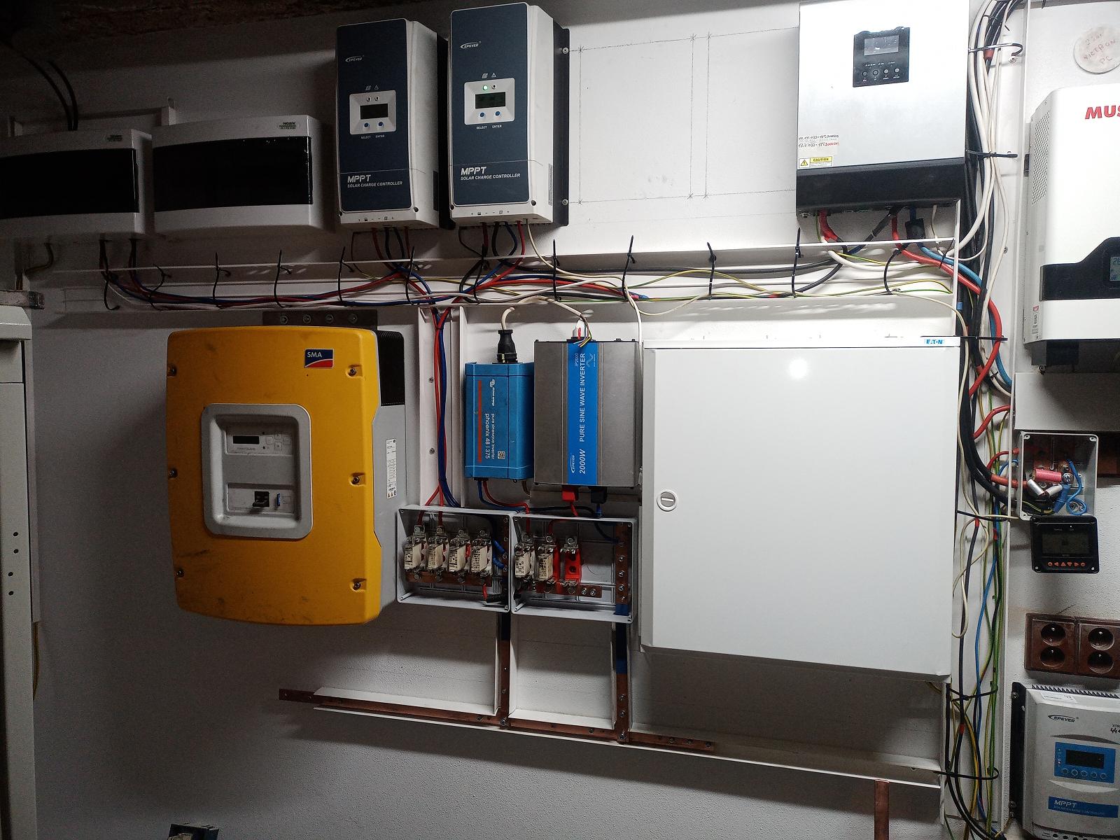

Tak v rámci volna sem zase kousek pokročil.Začal sem něco drátovat a vyrobyl měděný šíny. Mažete spoj Měď na Měď? Šrouby mažu sprejem MOS2,ale měď nevím.Jen sem jí očistil a podotahoval.Připomínky ,kritika výtána.Něž to dodělám
bokser01
- Příspěvky: 1661
- Reputace: 121
- Výkon panelů [Wp]: 10120
Re: Stavba FV 48V na RD
Máš to pěkný.
Co to je za verzi Mustíka co je vidět na okraji fotky?
Jinak táhneš pak DC stranu k baterkám po měděných pásovinách? Já dnes taky drátoval...
Zajímavý je jak je měnič Green cell oproti MUST malý. Přitom mají stejný výkon. Buď na tom Green cellu šetřili a nebo dokázali poskládat vnitřek na ukor chlazení... Já mám MUST na napájení toho co potřebuju a GC zatím jen jako MPPT pro jeden string. V plánu je na něj pověsit triakovou regulaci a spínat přes monitoring jeden z bojlerů doma. Aby se vše z toho měniče rovnou spotřebovalo.
Kolik tam těch MPPT máš? vidím ještě další. To už bude dost slušná elektrárna

Ten axpert a Must je na starým systému 24V.Musel sem to přendat z kotelny.Uhelný prach=katastrofa.Napájení Axperta a Mustu je tahaný 50Kabelem.
Regulátory na 48Vsystém zatím 2 kousky,ale počítám že se tam ještě něco vejde.Znám se pořát rozšiřuji a furt je málo.
