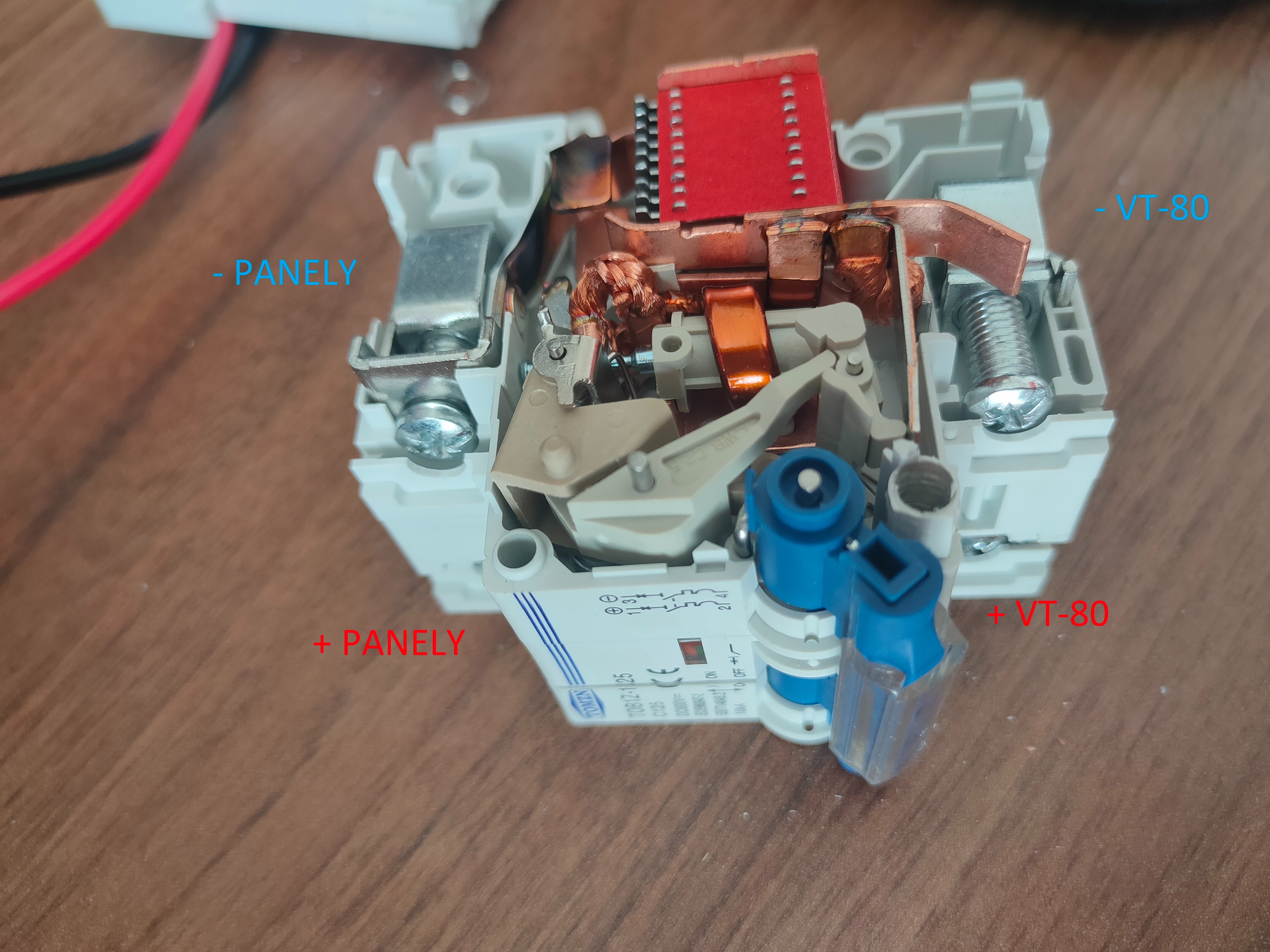

Takze teardown 125A tomzn istica:
https://drive.google.com/drive/folders/ ... drive_link
Mal som relativne stastie, ze to tam nesvietilo dlhsie, pretoze materialu k odhoreniu tam je relativne dost. Je tu niekto kto rozumie vytahovaniu obluku v isticoch? Ja na to skoly nemam. Sudiac podla toho brutalneho opalu by som povedal, ze toto by ten istic pri 120V 50A robit nemal, takze by som si tipol, ze ho mam zapojeny opacne. Pravdepodobne keby boli panely zdola a mptt zhora, tak by to logicky podla toho nakresu na istici malo byt ok (a s prihliadnutim na to, ze elektrony tecu od - k +, tak by na tejto fotke boli elektrony asi vtiahnute do tej magnetickej komory, pretoze by tiekli zlava doprava).
Pripadne ide porovnat napr .s:

A co druha polovina, tam kde je + z panelu? Mam takoveho neblaheho tucha, ze bude vypadat designove vevnitr uplne stejne a nebude svisle otoceny ten jistic, tak aby slo + - obracene.
- Příspěvky: 4090
- Reputace:578
Re: Zapojeni DC jistice
stejne to mozna vypadat muze ale jsou tam magnety, ktere budou v druhe pulce obracene
teda snad to tak cinani udelali. Pokud tam vubec jsou
podle videa jsou tam prilepene. muzes zkusit jinym magnetem, jestli maj obracenou polaritu.
