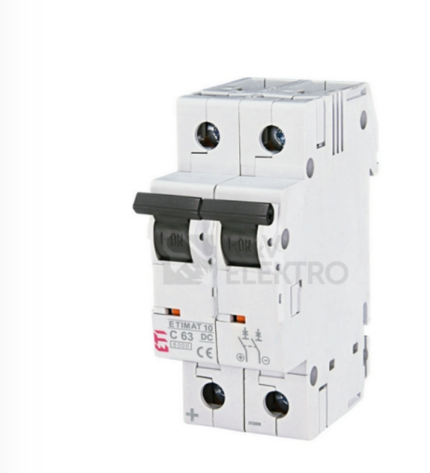

Mam dotaz na zapojeni DC jističe ETIMAT 10 DC 2p C 63A
Ma na sobe na spodni strane vyznacen + a -. To je fajn, ale neni tam vyznacen smer proudu. U AC jistice je to jedno, ale u DC to muze pri obracenem zapojeni shoret. Ma byt privod (panely) dole a menic nahore nebo obracene ?
Diky
Diky

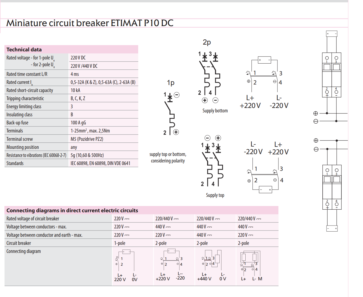

pozri sa do datasheetu, je to tam nakreslene ako sa to zapaja.
u dc ide prud z + do - a teda nalavo je smer prudu z dola nahor a vpravo je to zhora nadol.
mozes to zapojit aj hore aj dole ako ti vyhovuje

Cili kdyz mam panely ve svorkovnici nahore a menic je pripojeny dole, tak je to podle spodniho obrazku a - musi byt na jistici na pozici, kde je nakresleno +. Snad to chapu dobre. Mohli by na jistic nakreslit sipky se smerem zapojeni.

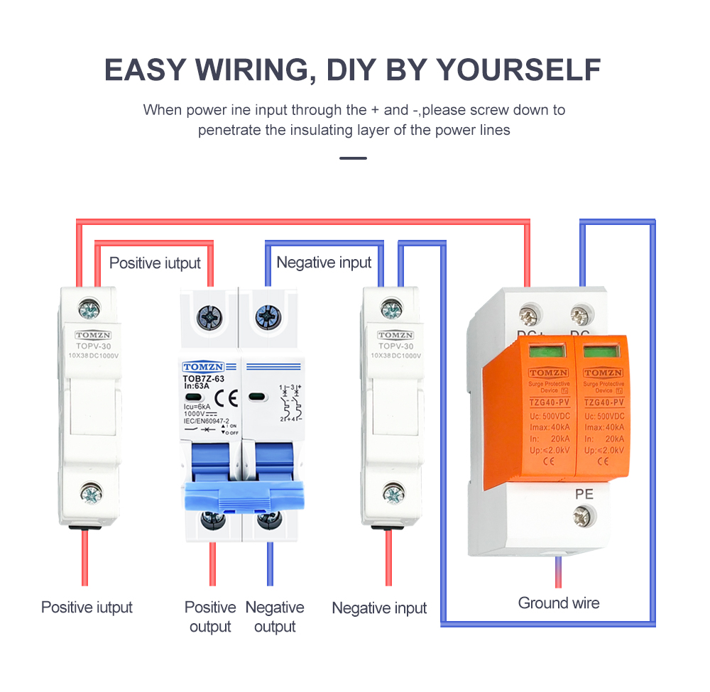

cinsky Tomzn ma poly vyznacene aj hore, mohlo to tak vyznacit aj eti...

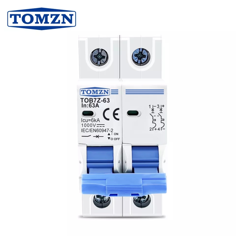

Tak teď mám dilema po tom, co jsem našel tento obrázek. Čínský jistič mám zapojený obráceně, protože jsem postupoval podle katalogového listu OEZ na jističe LTN-UC, kdy je označení + - na jističi stejné, ale zapojení je opačné.
Nemá někdo tento čínský jistič rozebraný, aby se dala odvodit polarita ze zhášecí komory? Tedy pokud ten jistič má nějakou zhášecí komoru.

Taky používám tyto jističe na odpojování panelů a ne na jištění.rva píše:Je potřeba si ujasnit, nač tam ten jistič je. FV panely jsou proudové zdroje, takže od nich není možné dosáhnout takového proudu, aby jistič vybavil. Proto jistič používám, když chci panely odpojit. A zapojení + a -? No když jsou panely zdroj, tak + zdroje na + jističe. Tyto jističe mají zhášecí komoru - ten magnet jde poznat i přiložením kousku plechu, není potřeba jistič rozebírat. Někde na YT je rozborka i s ukázkou, jak vypadá.
Ale pokud se podíváš lépe na ten přiložený obrázek, tak tam je PLUS zdroje (červená čárka) přivedeno shora na svorku, která je na jističi označená MINUS.
A to je to, vo co tu jde.
Na jističích OEZ je PLUS zdroje přivedeno na svorku jističe, která je také označená PLUS.
Zkusím prohledat Youtube, jestli ten jistič někdo kuchal.

Plus od zdroje dávám na plus jističe a obrázkům uvěřím, až vyhořím.
