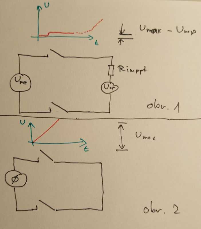

On už to správně napsal FRSO.glottis píše: ned úno 16, 2025 6:05 pmNejak si to neumim predstavit. Na tom spinaci bude vzdycky na zacatku rozepnuti nulove napeti, ne?
Ale když už jsem měl namatlaný hnusný obrázek, tak už ho sem dám.
Nejde o výchozí nebo koncový ustálený stav. Jde o přechodový děj.
Na obr. 1 je klasický stav, kdy panely pracují do MPPT vstupu.
Na spínači je nulové napětí.
Při rozepnutí se na každém ze spínačů zvýší napětí o trochu, o polovinu rozdílu mezi napětím Umax a Umppt panelů.
Takže to nebude o moc, spínače odpínají sice velký proud, ale jen velmi malé napětí.
Takže při malé vzdálenosti kontaktů na začátku přeběhu sice udělají krátký oblouk, ale ten prakticky hned zhasne, protože na něho není dost vysoké napětí při větší vzdálenosti kontaktů.
Je to neuměle namalované na grafu se zelenýma osama a červeným průběhem.
To naznačené zvýšení napětí daleko na konci je dáno vybitím vstupních kapacit MPPT regulátoru. Ale v té době už tam žádný proud neteče.
Navíc je ten proud ještě omezený vstupním odporem MPPT regulátoru, jak je tam namalované.
Na obr. 2 pracují panely do zkratu. Navic bez omezení tím vnitřním odporem.
Při vypnutí, jak se zvyšuje vzdálenost kontaktů, na nich postupně narůstá napětí. Takže ten oblouk, který na začátku vznikl stejně jako v prvním případě, tady má dostatečně vysoké napětí na to, aby se udržel i když se vzdálenost kontaktů zvětší.
Postupně ionizuje vzduch a vytváří si prostředí pro své dlouhodobé udržení, až případně do úplného odhoření kontaktů (nebo celého baráku).
Takže jediná šance na zhasnutí je, že zafunguje odklonění toho oblouku do zhášecí komory, která ho utluče.
Při zkratu panel dává maximální proud jaký umí, tj. zkratový proud Isc. Proto se tak i jmenuje.dusanmsk píše:A ma tu niekto potuchy, aky prud tecie vyskratovanym panelom? Zaujimalo by ma, pokial to je streleny transil na vstupe mptt (je to zatial len moja teoria), kolko energie musel marit.
Samozřejmě je daný velikosti osvitu.

A proč? Pokud jsem mu rozuměl dobře tak tam bude mít 200V DC na co stačí obyčejné pojistky a nepotřebuje kupovat předražené....betmen píše: ned úno 16, 2025 1:11 pmbudu normalne fungovat.
ja tam nam tiez rovnake teoloty.
len nezabudni objednat DC poistky na fotovoltiku (su vyrazne drahsie a neoplatí sa na tom setrit), nie ze tam das AC poistky.
Viz: třeba 16A gG .....

Re: Zapojeni DC jistice
Mam to presne jak ty,akorat pouze 8 stringu.Z panelu 6mm kabely,8x 2p pojistkove odpinace a za pojistkama spojeny vzdy 4 stringy do 3s4p a toto svedeno 16mm kabelama do garaze k dalsim pojistkam a svodicum.Na pude v lete normalne kolem 50st.Pojistky prezili uz 3 leta bez potizi.Akorat kdyz to vypinam pred bourkou,tak mam otlaceny prsty.ladik píše: ned úno 16, 2025 1:06 pmDekuji toto je dostatecne vysvetleni. Jdu objednat pojistky a DC jistice dam do technicke na odpojovani panelu.
Otazka je, co budou delat ty pojistky pri teplote 50-60°C coz bezne na pude mam cele leto.
