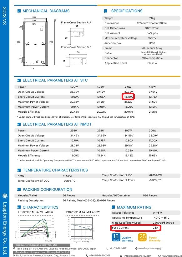

Ja nasadim ty pojistky jak jste mi radili na kazdy string.
Panely Leapton 410Wp maji zkratovy proud 13,7A.
Jake pouzit pojistky na to? 2x15A DC predpokladam?
https://www.mivvyenergy.cz/cs/prislusen ... x38mm.html
https://www.mivvyenergy.cz/cs/prislusen ... v-15a.html

Většinou máš u panelů napsáno jakou pojistku má mít max.
Takže pak nějakou mezi skratovým proudem a tou max.
- Příspěvky: 143
- Reputace: 4
Re: Zapojeni DC jistice
Tak u panelu ja napsano 25A, coz se me zda nejak moc, na to ze je zkratovy proud 13,7A, ale asi to bude pravda. Neni to nahodou v souctu na obou + a -?
- Příspěvky: 4520
- Reputace: 820
25 A je maximální hodnota pojistky. Tedy kabeláž na fv panelu je taková, že vydrží 25 A. Nic víc a nic míň. Pokud je u panelu za standardních podmínek zkratový proud 13.7 A, tak za jiných se bude trochu lišit.

- Příspěvky: 1620
- Reputace: 238
A preto sa to isti najblizsie k Isc.Cize ked je Isc 13A tak najblizsia vyssia poistka je 15A.Mozes dat aj 20A alebo 16A ale urcite je lepsie dat co najblizsie k tomu Isc a v pripade poruchy je vacsia pravdepodobnost ze to vybavy skorej ako ta 16A alebo 20A ako pise kolega.Dalsia vec (a dost podstatna) je davat tie poistkove odpajace tak aby bola medzi nimi nejaka medzera pre lepsi odvod toho tepla.A nestrkat ich do malych rozvadzacov.
