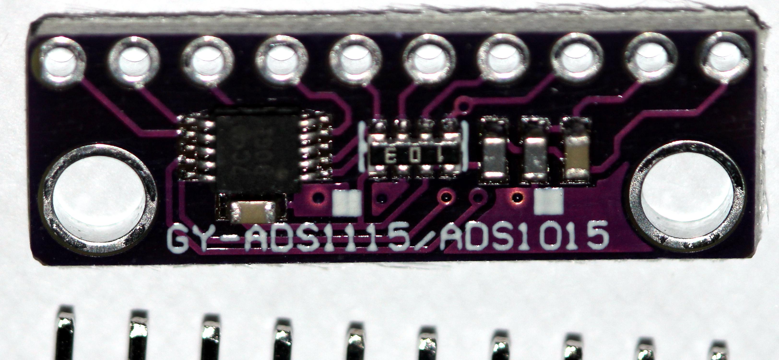

Asi po 600 testovacich hodinach sa mi podarilo dosiahnut 400 kWh
na DIY MPPT, zajtra maju prist ADS1115, tak sa pustim do vyroby 2. prototypu.

Mate nejake "udelatko", ktorym testujete vsetky kanaly ADS1115 ?

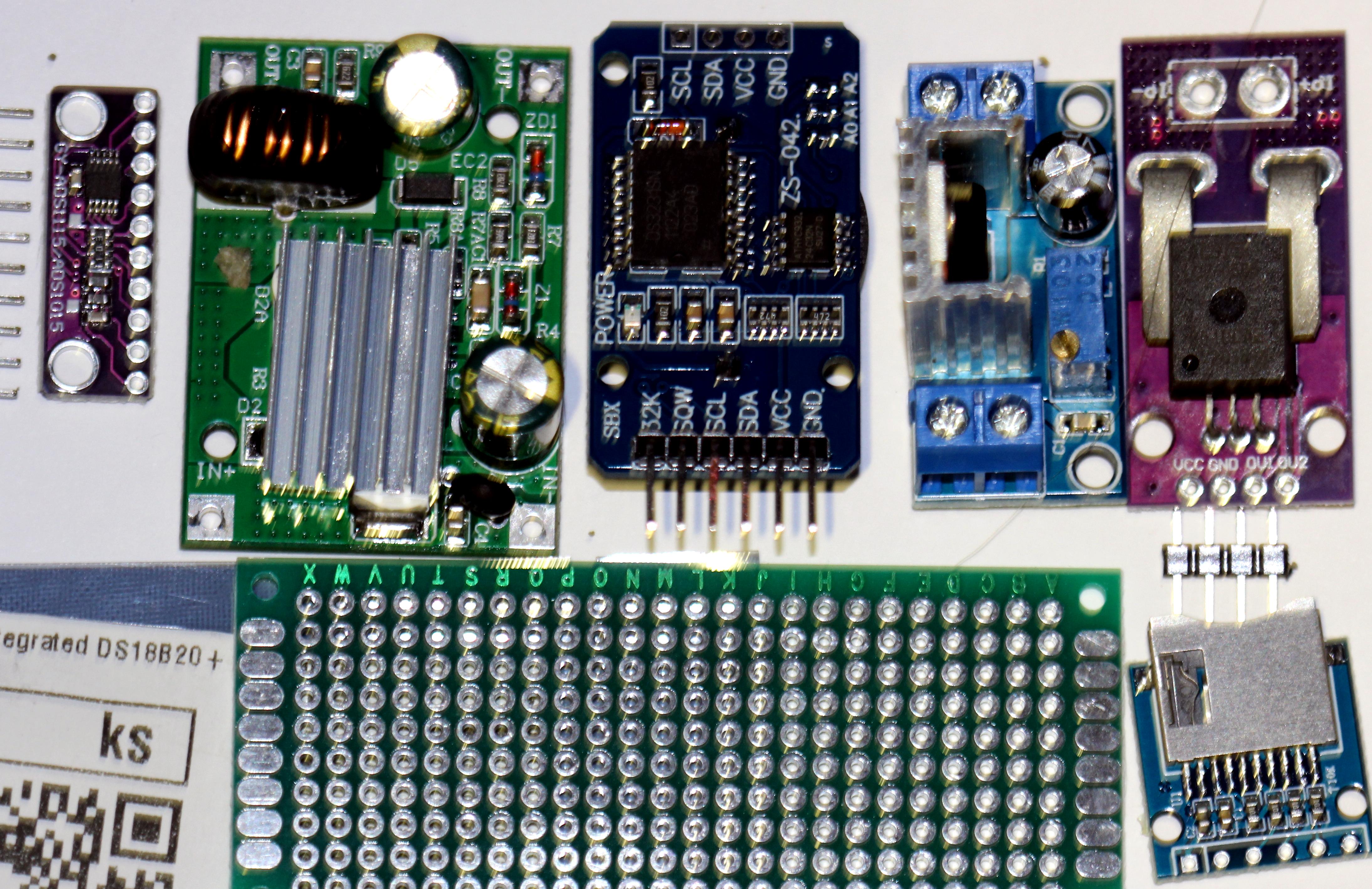

. Suciastky sa pomaly zberaju, dokoncim drevo a zacnem kompletovat 2. prototyp.

To vpravo nahore je predpokladam proudovy senzor, to je nejaky ACSXXX?
- Příspěvky: 8480
jasně, ACS758 nebo tak nějak, údajně do 200A, ale to už asi ty vývody budou červeně svítit...

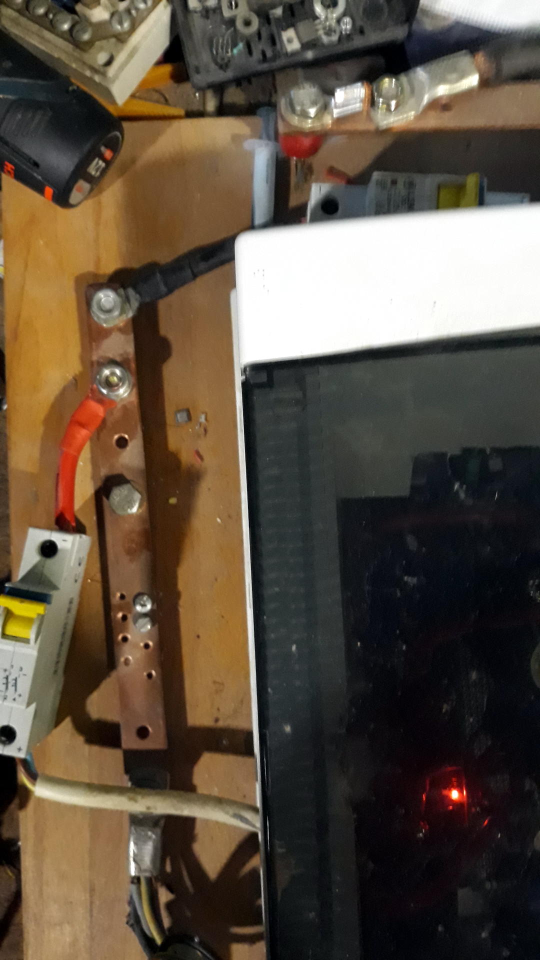

Je to ACS758 50 A BI s tymi mam najviac problemov, len 3 prisli OK, ostatne FAKE.
Musi sa tam dat hruby Cu drot, potom odvadza teplo a nehreje sa to.
Musim urobit styri moduly:
1, modul napajania
2, modul merania + zaznam na SD + audio zosik na hlasove odkazy + hodiny RTC
3, modul driverov + diody + odpory na gate
4, modul snubberov

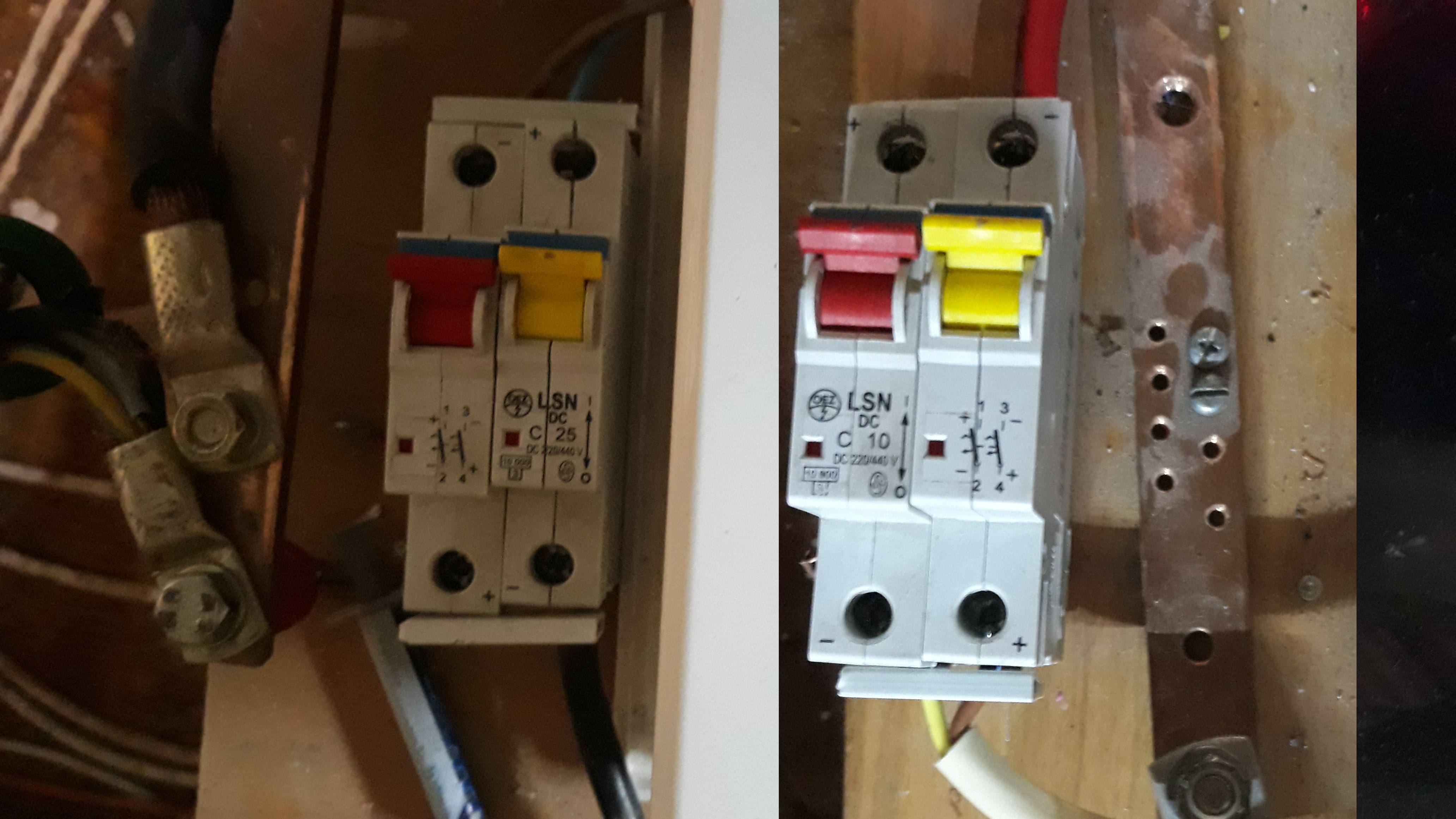

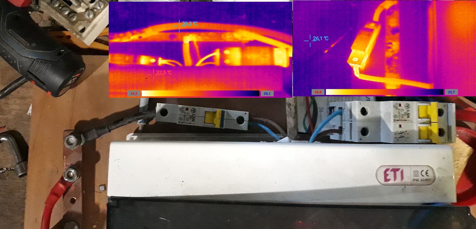

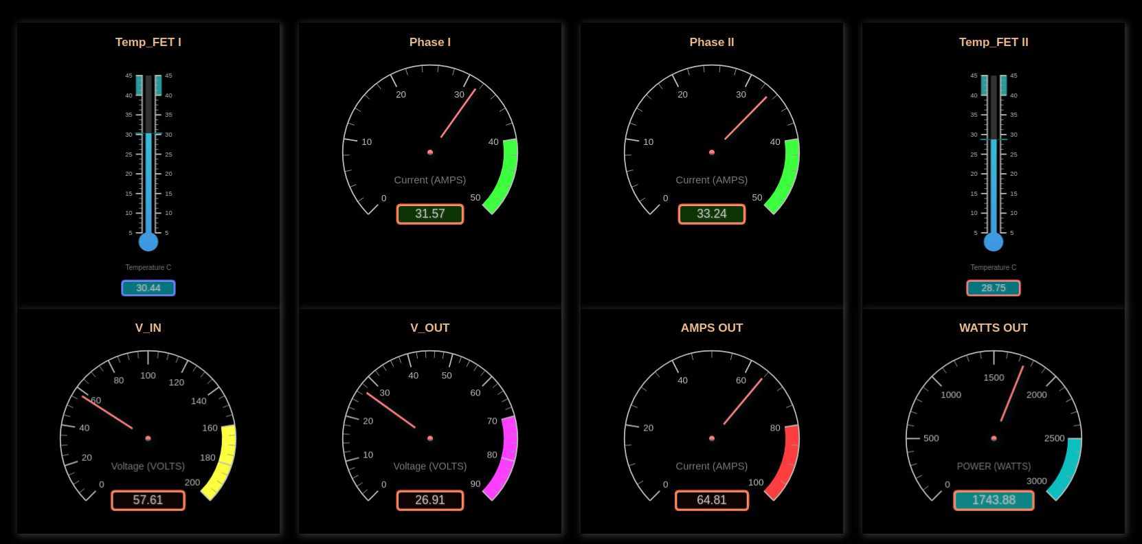

Dnes cez regl tecie 49 - 50 A, chce to dalsie panely aby som mohol testovat na 70 - 80 A.
NA kazdej FAZE mam 25 A DC istic a tie sa pri 25 A uz dost hreju.
Takze to chce 40 A DC istice, kazdy na jednu fazu.
Teplota chladicov FET-ov 34 - 37 *C. V izbe horuco, lebo peciem chleba.

Pri 50 A cely den sa uz hreje vsetko:

NO ja skusim zajtra pridat 2 panely a niekde pohladat 40 A istice a testovat to na 60 - 80 A.
Napojil som na DIY MPPT 1710 Wp, co je 65 A pri 26 V LFP

Je rano, panely este nie su optimalne orientovane, robime 63 - 64 A.
Uvidime, ci sa dnes dostanem na 80 A, dal som tam 8 x 285 Wp na ten rergl.
https://youtu.be/889UHeSdm54

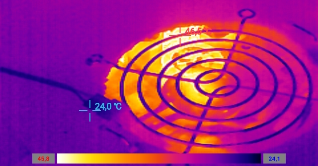

Pri 64 A OUT condy maju 46 *C a fety do 34 *C

Pri 72 A OUT sa uz FET-y hreju na 39 *C a istice na 45 *C

71 A continualne FETy 39 *C pri 40 *C mam nastavene vypnutie, kvoli testom. / ochladne na 30 *C a pokracuje /

Nemam tam keramiku, len nejake film caps.
V dalsom prototype mam na 2x ripple current.
Nemam poriadne istice ani 16 mm2 Cu, Vsetko sa pri 40 A na fazu hreje.
