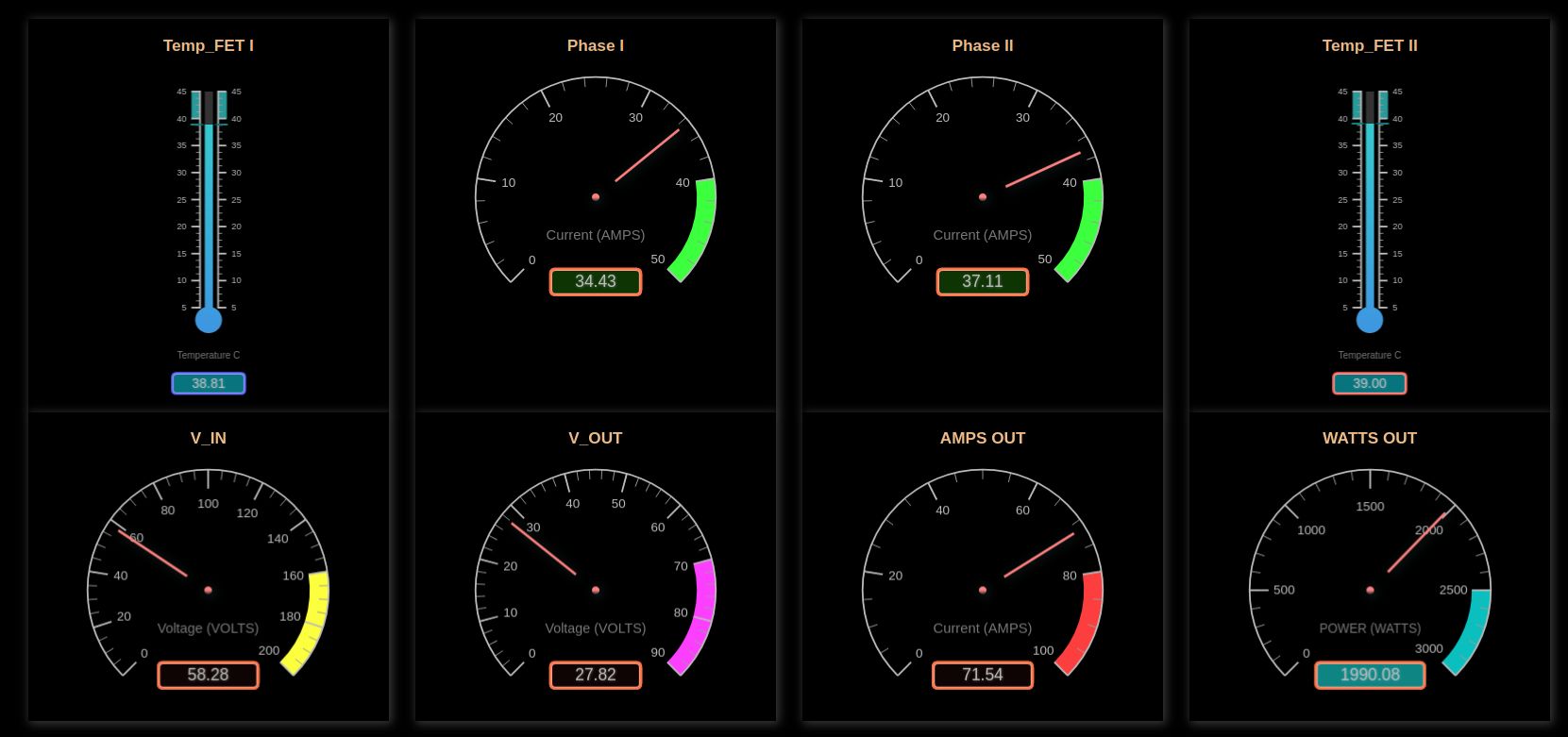

Dnes cez regl tecie 49 - 50 A, chce to dalsie panely aby som mohol testovat na 70 - 80 A.
NA kazdej FAZE mam 25 A DC istic a tie sa pri 25 A uz dost hreju.
Takze to chce 40 A DC istice, kazdy na jednu fazu.
Teplota chladicov FET-ov 34 - 37 *C. V izbe horuco, lebo peciem chleba.
https://youtu.be/GlEnjYbf4Zo
Pri 50 A cely den sa uz hreje vsetko:

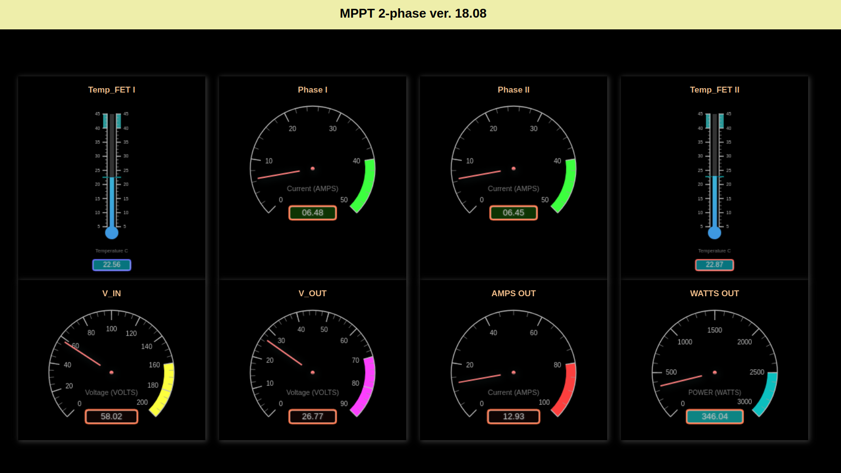

Je rano, panely este nie su optimalne orientovane, robime 63 - 64 A.
Uvidime, ci sa dnes dostanem na 80 A, dal som tam 8 x 285 Wp na ten rergl.
https://youtu.be/889UHeSdm54
Pri 64 A OUT condy maju 46 *C a fety do 34 *C

Pri 72 A OUT sa uz FET-y hreju na 39 *C a istice na 45 *C

71 A continualne FETy 39 *C pri 40 *C mam nastavene vypnutie, kvoli testom. / ochladne na 30 *C a pokracuje /
NO lenze mam pokazene PC, kde mam zdrojaky a IDE, tak to skompilujem
az zozeniem novu dosku AM4.
https://youtu.be/PcLEhk9JVyE
Nemam tam keramiku, len nejake film caps.
V dalsom prototype mam na 2x ripple current.
Nemam poriadne istice ani 16 mm2 Cu, Vsetko sa pri 40 A na fazu hreje.
