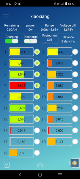

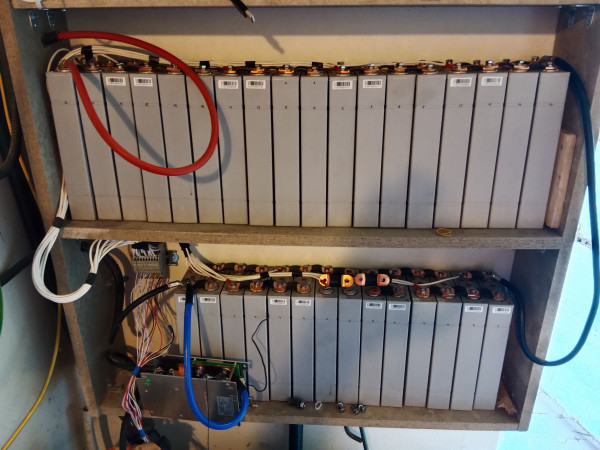

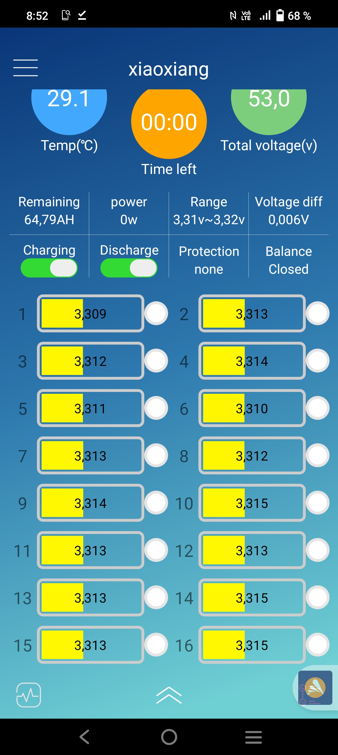

Budete se mi smát, ale fakt si s těma mýma baterkama nevím rady. Potřeboval bych postrčit.
- měl jsem problém s VYSOKÝM napětím na článku č.8 při VYBÍJENÍ.
- prohodil jsem články a problém se pořád vyskytoval na článku č.8. Měření voltmetrem tento fakt nepotrvdil. Tedy jsem usoudil, že za to může BMSka.
- Nainstaloval jsem novou BMS. Stejnou prodává Mikel, ale já jsem skrblík, tak jsem si jí koupil rovnou z Číny.
- A mám ještě "větší" problém než dosud. V klidu to ukazuje správně. Ale při odběru klesne napětí na skoro všech článcích. Navíc se BMSka přepne z 16s na 20s. Otestováno i tak, že proud teče mimo BMS (mínus pól elektrárny je přímo na baterce, nikoli na výstupu BMS)
Mám to zapojené podle návodu - tj. dráty 14+15+16+17+18 jsou na článku 14.
..straší u mě nebo se najde nějaké technické vysvětlení?

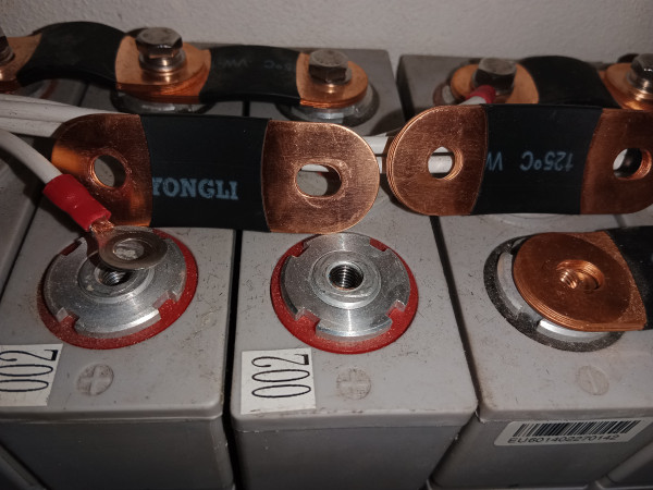

Cupal podložky potřebuješ pokud máš kontakt hliník/měď.
Pokud nemáš měděné propojky není co řešit. Pokud máš asi bych tam ty cupal podložky dal.
Jinak kontakty bych pouze odmastil, šmirglem jedině pokud je tam vidět nějaká oxidace.

Koukal jsem na obrázek a ty terminály jsou rovné, mě se zdá že je to hrbolaté a je tam bordel.
A určitě bych tam dal cupal podložky, osobně bez nich hliník a měď není dobrá volba.
