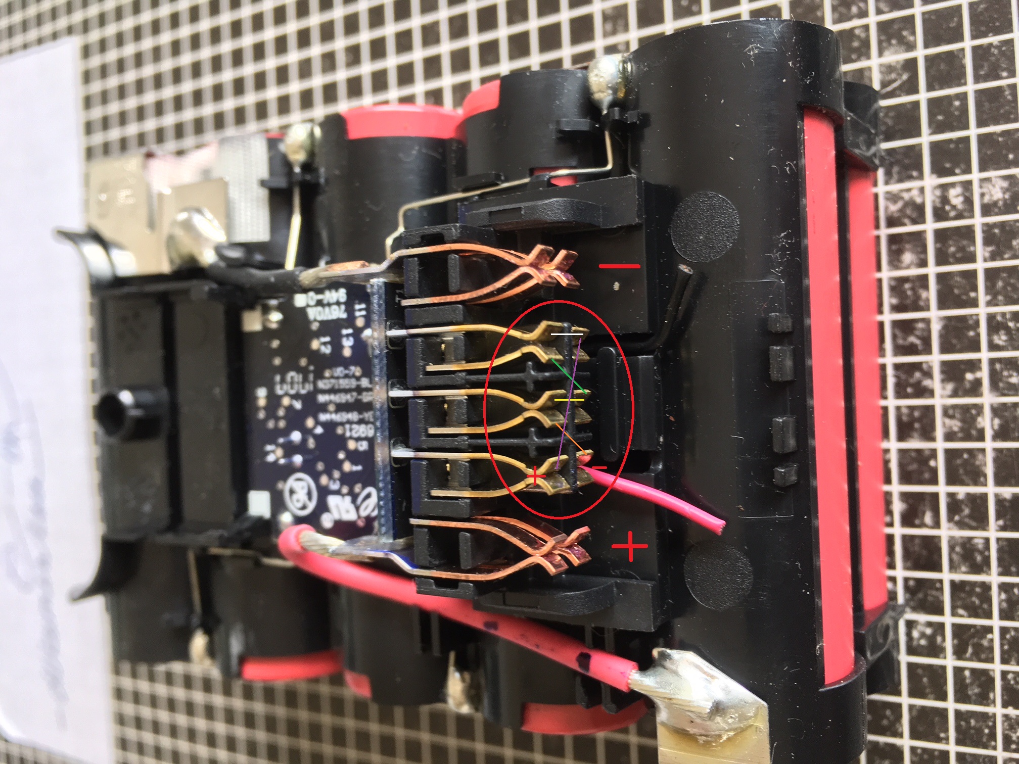

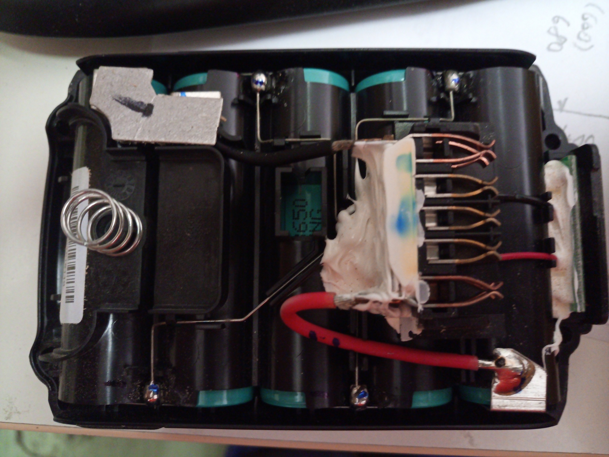

Za skoro 30 let praxe s aku nářadím mohu jen potvrdit výdrž těl určité značky,s baterkama je to u všech stejné,nebo ještě horší .Dva-tři roky a konec,ta mechanika a tělo drží nejdéle u Dewaltu (made in PRC),přibližné je Festo.Na baterkách Dewaltu je made in Malaysia a uvnitř jsou kontrolované všechny články,dle foto,co je v silikonu netuším.

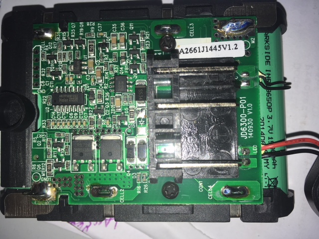

Já mám naopak úplně opačnou zkušenost. Zatím jsem se nesetkal s tím, že by nebylo BMS použito. I třeba úplně obyčejné věci z Lidlu obsahují BMS. Je pravda, že nemám doma žádnou Makitu. Vím že má brácha, můžu nahlédnout k němu do baterií. Na foto je zmiňovaný aku ze stroje z Lidlu.tomas píše:Kolega v práci má vrtačku makitu a akumulátory moc dlouho nevydrželi. Tak jsem ten vadný akumulátor rozebral a zjistil jsem že je monitorován pouze jeden článek a ostatní propoje mezi články nebyly nikam vyvedeny, takže to ani články nebalancuje. Už je starší, možná že už je to teď jinak.

Není třeba nic posílat, na té fotce je jasně viděn a popsán článek 18650, stačí se lépe podívat.

To jo, ale ta fotka patří k Dewalt baterii a ne Makitě.vla píše:Není třeba nic posílat, na té fotce je jasně viděn a popsán článek 18650, stačí se lépe podívat.

Mě se to líbí třeba u výše zmiňovaného Dewaltu. Ten má komplet celou baterii vyvedenu ještě extra na konektor a potom patrně balancuje v nabíječce a zřejmě si podle toho může ke konci nabíjení ještě upravovat nabíjecí proud aby v pohodě balancoval. Co jsem měřil tak je to srovnané perfektně, nejhůř na 0,01V.kodl69 píše:polovina aku krámů má sice BMS, ale bez balancování, taky jsem na to u nějakejch aku krámků dojel. Škoda, že se do baterky už nic nevleze, možná by stačilo přidat obyč balanční moduly z aliexpresu...

Až na jednu maličkost,že ji nabíječka nabije do 15min.Konkrétně baterka 2Ah/18V nabíjí nabíječka 4A/22V(štítek).
