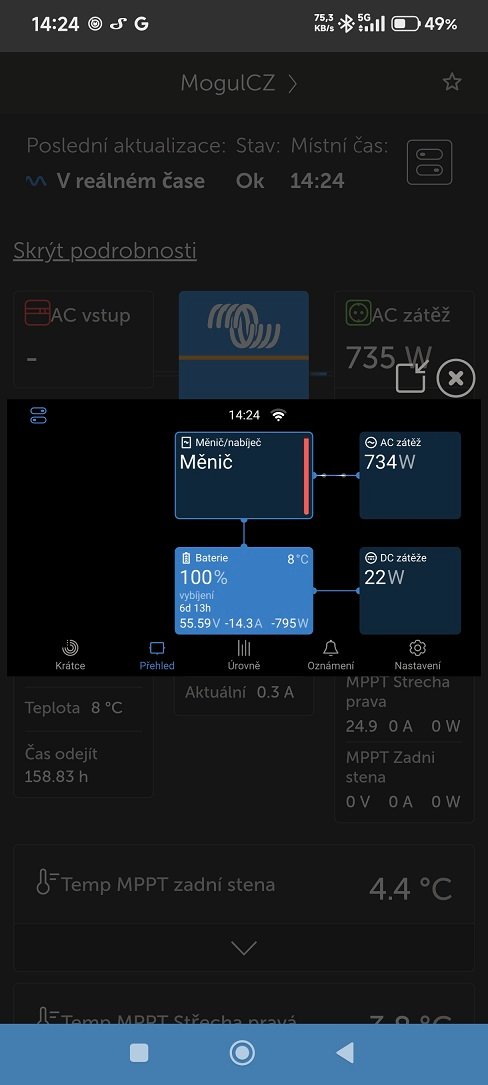

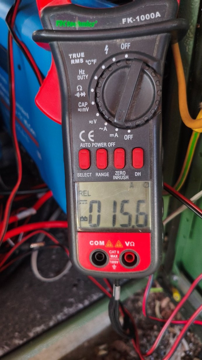

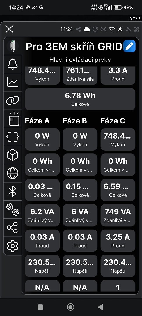

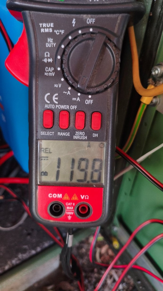

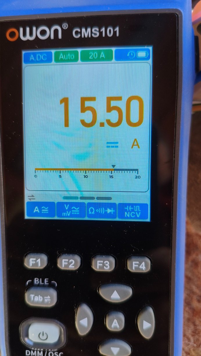

Dnes jsem tu bednu otestoval. Bohužel jsem nenašel 6,5k odporové zátěže. Jen kolem 5,5kWh. Myslel jsem si, že to dá dohromady více
Tři spotřebiče jsem dal na tři samostatné kabely 2,5mm/zásuvky, protože zásuvku na 6kWh jsem doma nenašel
Zapojil jsem dva přímotopy a jednu horkovzdušku (pistol).
Kabel k batt byl cirka 2x 2m - 70mm.

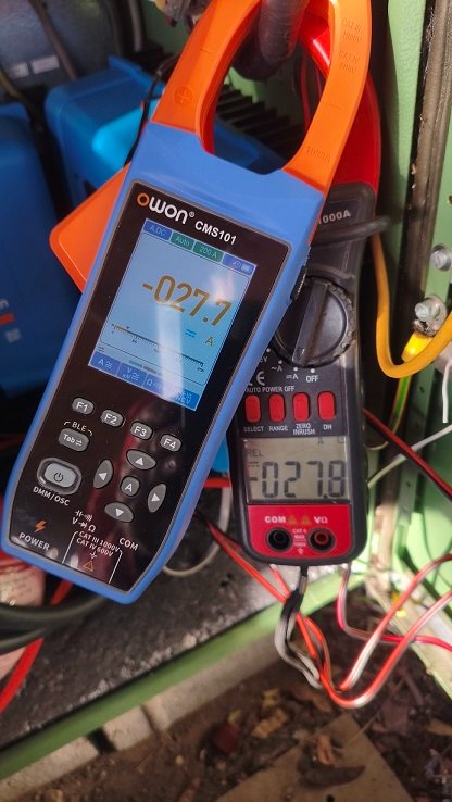

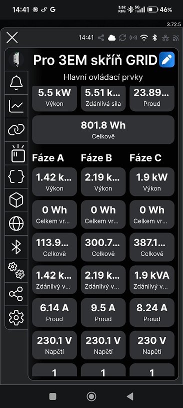

Zásuvky jsem měřil pomocí Shelly Pro 3EM jednotlivě. Klešťáky jsem použil dva. Protože se dají resetovat (kalibrovat, nulovat), tak měřili víceméně stejně. Jeden byl před Cerbem, druhý u měniče za Cerbem. Je díky tomu vidět, jaké jsou ztráty na kabelech k měniči... pokud to tedy není zkreslení klešťáku
Napětí z Multiplusu lezlo cca 230,1V
Větráky se spustili při 4kWh. Protože jsem si nešáhl ani na 6kWh, ani jednou mě nevyskočila chyba na přetížení.
Dnes k večeru jsem opravil starší el. vařič, tak jestli bude zítra slunečno, tak bych to mohl testnout až na těch 6,5k a jak dlouho to vydrží.
Teploty jsem nezaznamenával. Nicméně bych mohl přidělat přiložené čidlo přímo na toroid a měřil bych to na přímo v Cerbu nebo skrze Multiplus.
Batt měřena SmartShuntem

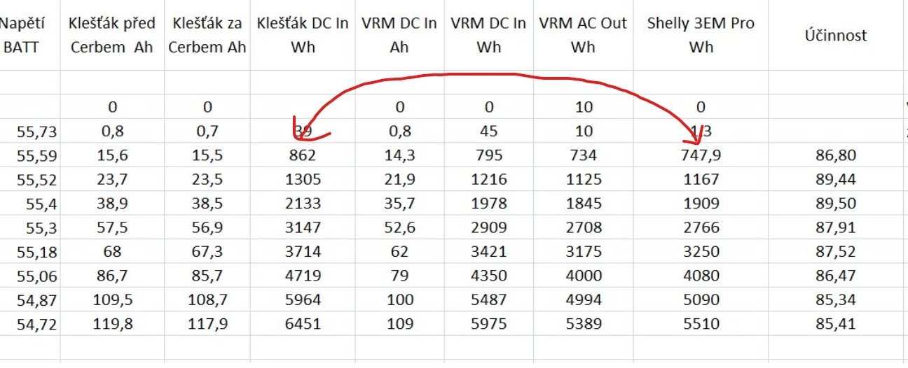

Účinnost skutečně nic moc
Škoda, že nemám na stejný test i 5kVa. Možná bychom se divili i u něj
A pokud budu mít náladu, tak udělám stejný test i u Maxe 8k.
V tabulce jsem počítal: napětí x klešťák za Cerbem(u měniče) = spotřeba z baterky (pro Multiplus). Měřáku Shelly věřím.
Při měření panely a MPPT odpojené. Ještě na tom visel Max 8k, ale byl kompletně vypnutý.
Je to tišší než MAX 8k. A protože to nemám pořádně s čím porovnat, max s tím Maxem
, tak za mne dobrý
Klešťáky na jedné lajně

- Příspěvky: 7460
- Reputace:1066
Re: Nové modely Victron Multiplus II
Co ty hodiny tam furt???
Udavas snad vykon, ne praci!

Dobrý test, jen proč tam máš všude špatně jednotky? Proč tam máš nějaké Ah, Wh?

Moc díky za test. Bohužel, žádná sláva se nekoná a není to nijak vzdáleno předchozímu testu. Čekal bych to do 30-40% zatížení o 5-10% lepší... Že to při 5500W výkonu kilowattu protopí je mazec...

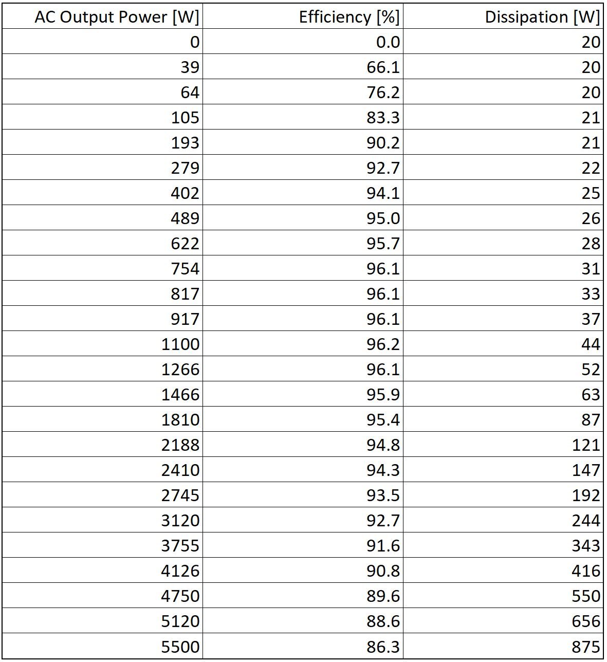

Udělej ještĕ kontrolu toho výkonu okolo 800W.To vypadá na chybu.Jinak ta účinnost při větších výkonech je podobná s tou 5000.V okolí maxima je minimálnĕ 15% pryč.
Ta 5000 je dobrá při výkonech do 1kW.

- Příspěvky: 6980
- Reputace:677
Když podĕlim 795/734 tak to jsou ztráty okolo 8%.Ty máš v tabulce 15%.
- Mogul
- Příspěvky: 583
- Reputace:67
- Lokalita: Litoměřice
- Výkon panelů [Wp]: 19640
- Kapacita baterie [kWh]: 48k
Porovnávám tyto pložky. To co leze přes klešťák u Multiplusu a to co skutečně vyleze z AC Out.
Ty další dvě vypočítané položky jsou VRM bludy.
Nebo to počítám špatně?

Pls udělej ještĕ hodnotu 300-400W tam je stará 5000 dobrá a je to bĕžné zatíženi domu

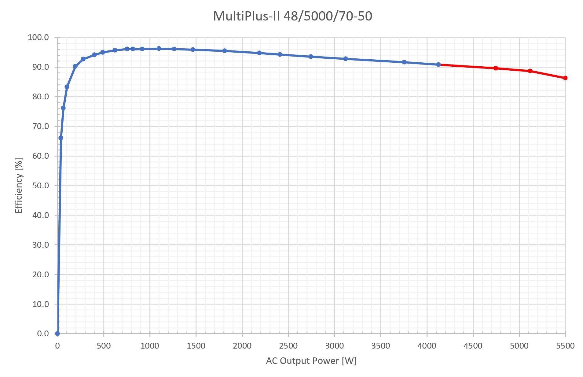

Do toho 1kW som čakal účinnosť nad 90%, ale asi dosť záleží ako to človek meria.
TU je dokument priamo od Victronu, kde je meraný MP2 3kVA.
Edit: našiel som merania pre MP2 5kVA na victron community - LINK
Edit2:Ako sú na tom s účinnosťou iné hybridné meniče bez trafa? Má niekto k dispozícii podobné krivky?

Tady máš mĕřeni různých mĕničů:
- Diablo1st
- Příspěvky: 2339
- Reputace:233
Franto: kde tam spomína tie hodnoty a ako ich meral? Fakt sa mi nechce pozerať také dlhé video a tabuľku s nameranými hodnotami som tam nenašiel.
- Příspěvky: 6980
- Reputace:677
V tom prvnim průbĕẓ̌nĕ.Při cca 480W Victron šetřit 50W a při 2700W s je účinnost 5000 a Voltroniku 11kW stejná.
