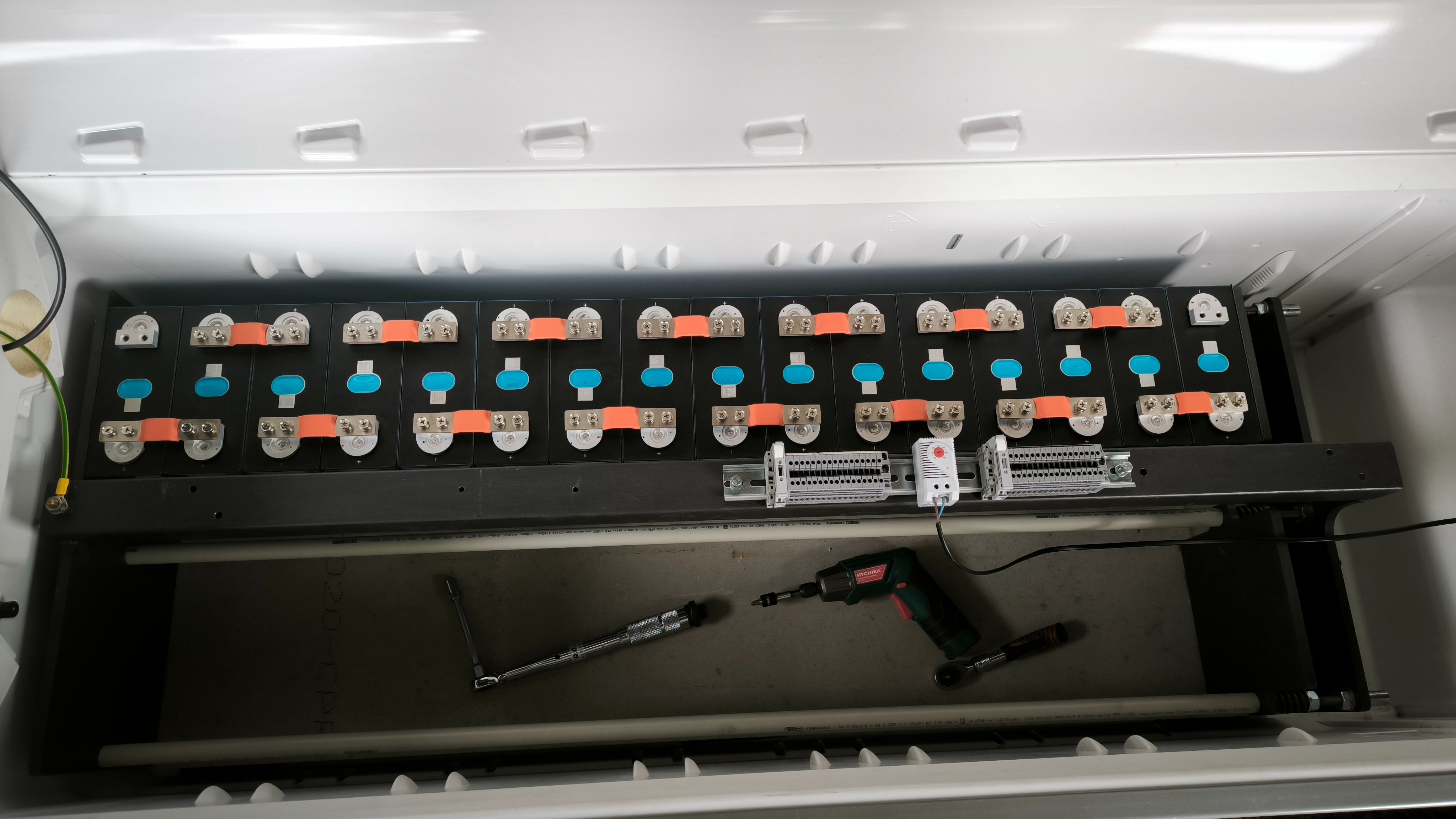

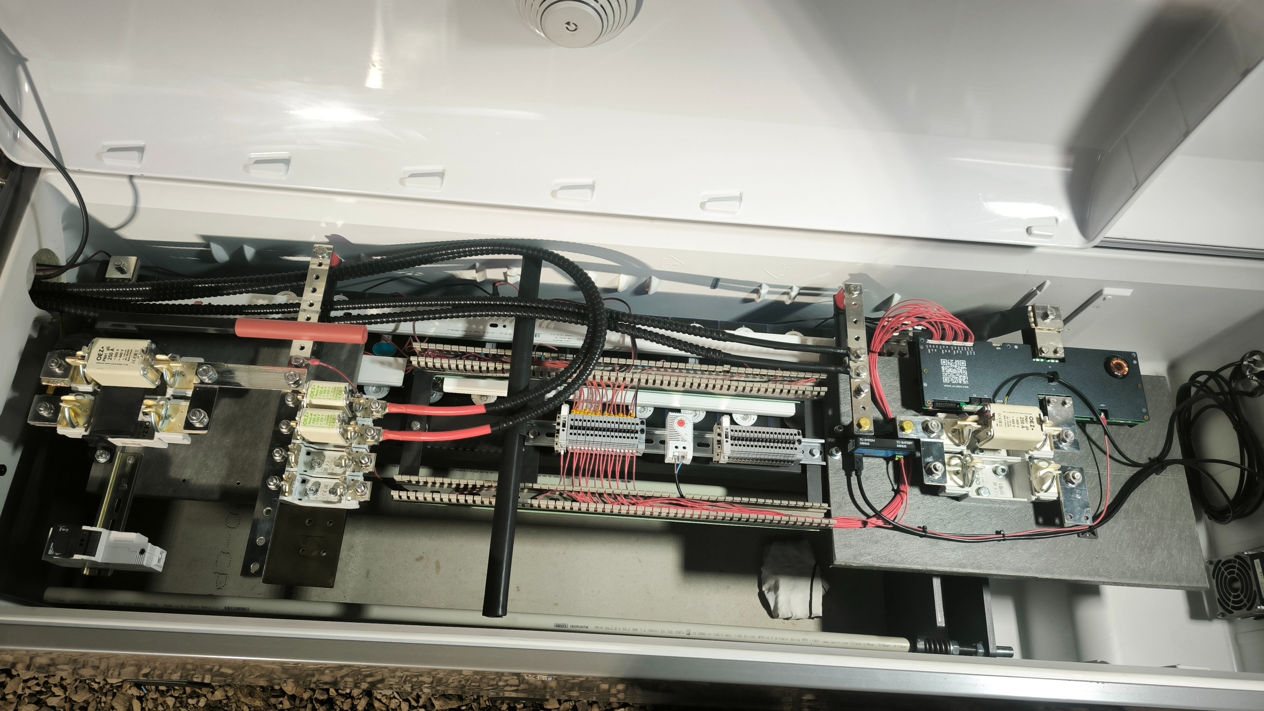

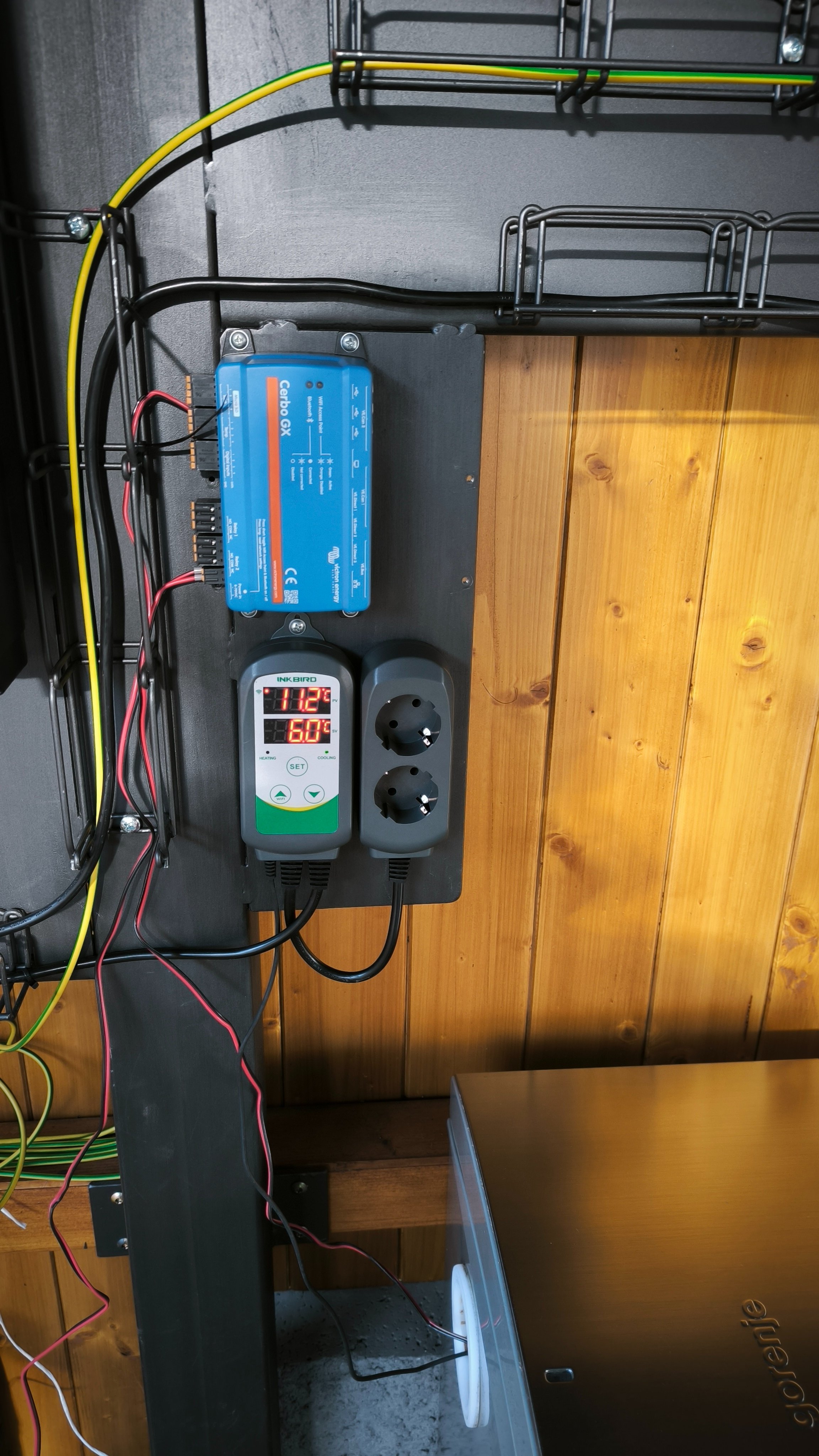

Lednice se začíná plnit, zatím testuju topení

Tak jsem zahájil první nabíjení baterie, paralelní spojení jsem nedělal, tak to nechám lehce nabíjet tak 20A a po dosažení 3.4V to stáhnu na 3A a nechám balancovat. A má cenu chodit při prvním nabíjení nad 3.45V?
- Příspěvky: 5162
- Reputace:1027
Re: Komprese baterie pomocí vzduchového měchu
Hlavně si hlídej kdy máš snížit proud. Těch 3.4 V je už prakticky nabitý článek a pak to jde nahoru nebezpečně rychle.
- Příspěvky: 4245
- Reputace:966
Kľudne na 3.55V
- Příspěvky: 2646
- Reputace:478
Ono se něco změnilo na tom, že je správné a z hlediska životnosti výhodné udělat na začátku iniciační nabití?leoshavla píše: čtv říj 30, 2025 5:14 pmTak jsem zahájil první nabíjení baterie, paralelní spojení jsem nedělal, tak to nechám lehce nabíjet tak 20A a po dosažení 3.4V to stáhnu na 3A a nechám balancovat. A má cenu chodit při prvním nabíjení nad 3.45V?
Tedy nabít to až nad úroveň, kterou pak budeš dál v praxi používat.
Řekněme minimálně na 3.6V, nebo možná spíš na 3.65V.
- Příspěvky: 5162
- Reputace:1027
Myslím, že inicializační nabíjení mělo smysl dříve, kde se při něm snadno provedl top balancing. Dnes bych to nedělal, protože máme levná BMS s aktivním balancerem, která srovnání článků zajišťují průběžně.
- Příspěvky: 2646
- Reputace:478
No tak to si tedy opravdu nemyslím.
O balancování při iniciačním nabíjení nejde. Resp. jde, ale jen potud, aby některý článek nevyjel napětím moc vysoko nebo naopak neměl tak málo, že k iniciaci nedojde.
To iniciační nabití je vlastně závěrečná fáze výroby článku, kdy se zvýšeným napětím vyloučí na anodě tenká vrstva kovového lithia.
Pokud se tam kovové lithium vylučuje v průběhu dalšího života baterky tak to není dobře. Ale právě v té úvodní fázi života, a jen v ní, to kupodivu působí pozitivně, protože to vytváří ochrannou bariéru té anody a zvyšuje následnou životnost baterky.
