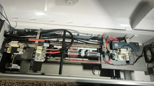

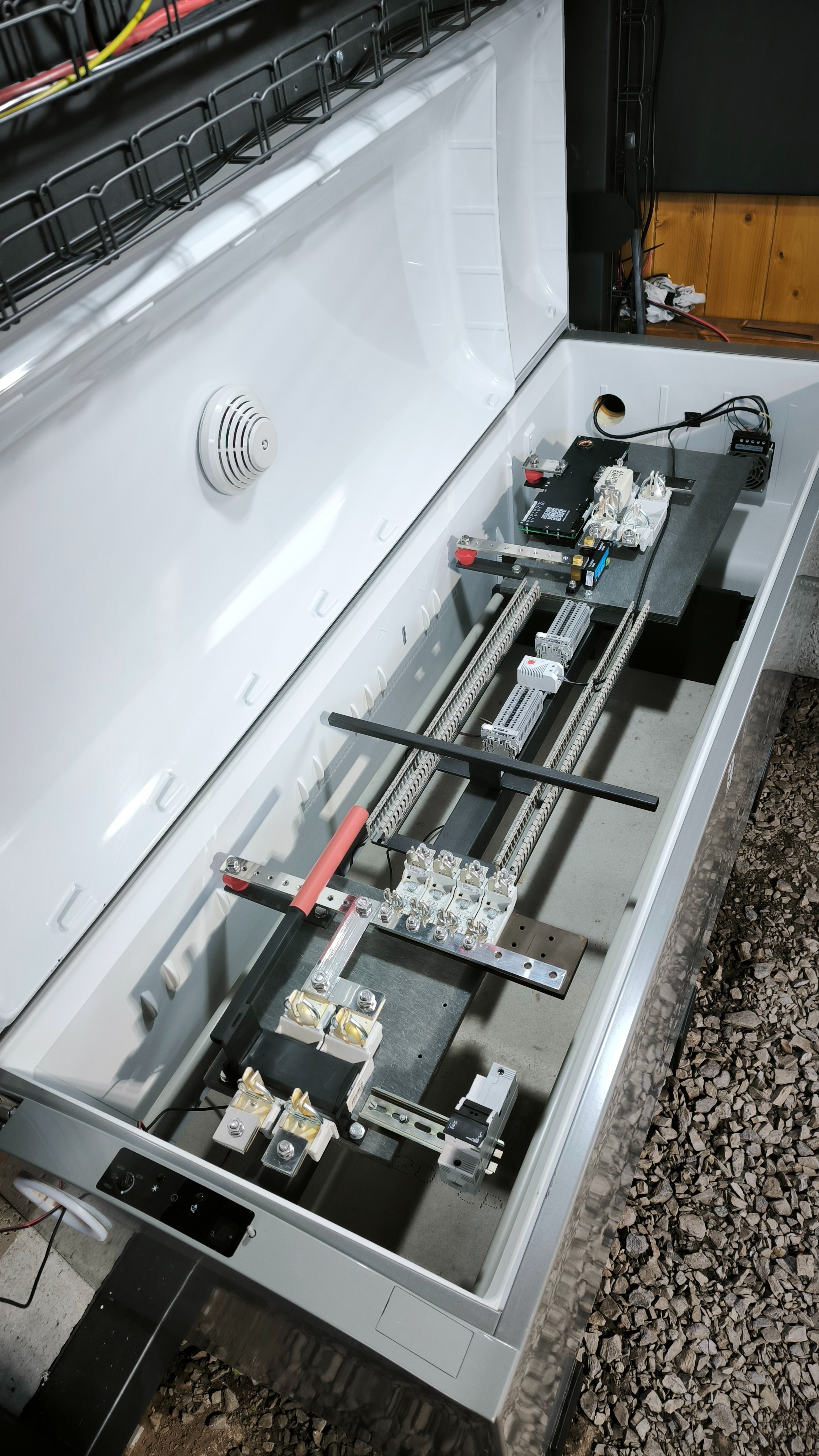

Lednice se začíná plnit, zatím testuju topení

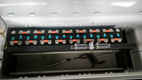

Tak jsem zahájil první nabíjení baterie, paralelní spojení jsem nedělal, tak to nechám lehce nabíjet tak 20A a po dosažení 3.4V to stáhnu na 3A a nechám balancovat. A má cenu chodit při prvním nabíjení nad 3.45V?

Hlavně si hlídej kdy máš snížit proud. Těch 3.4 V je už prakticky nabitý článek a pak to jde nahoru nebezpečně rychle.

Kľudne na 3.55V
