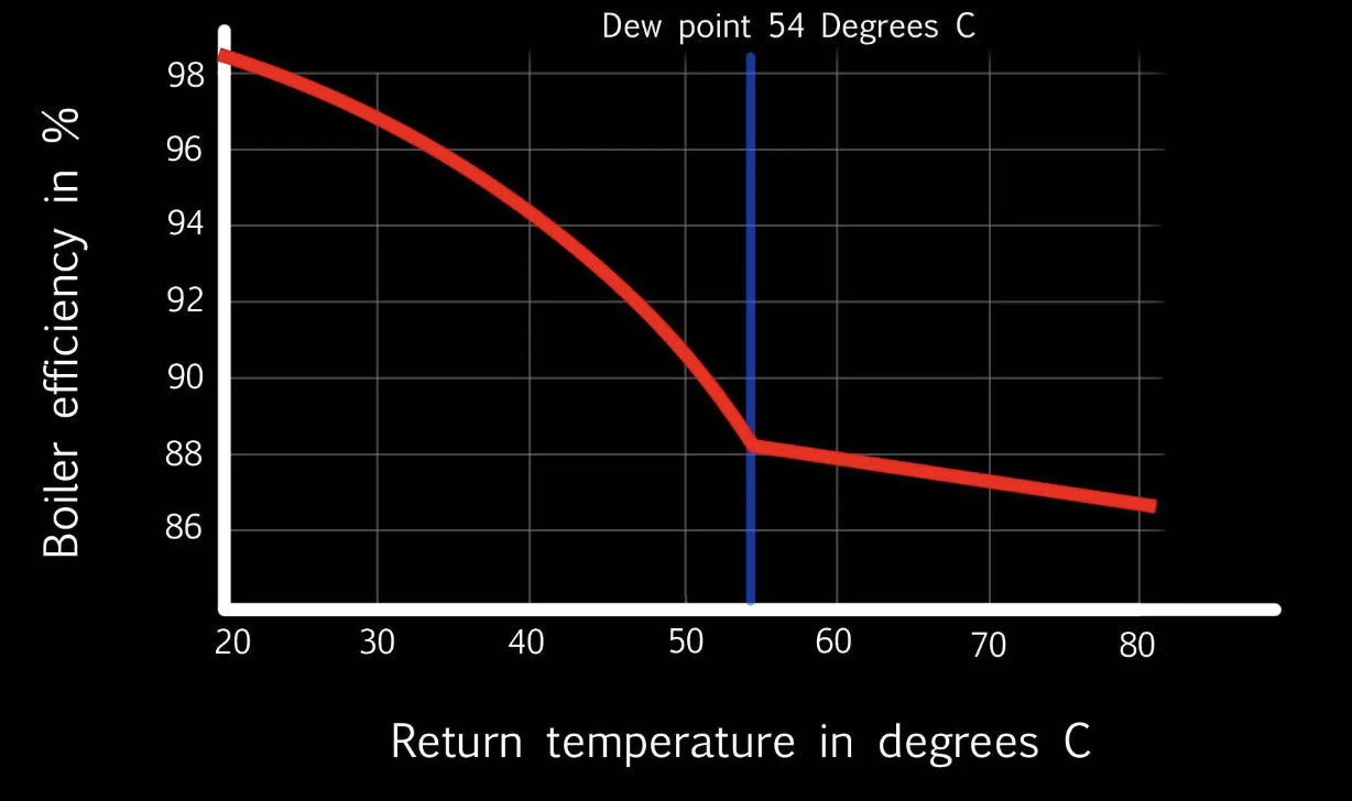

xmasin psal, že topí do radiátorů, a tam podle mě nedokáže mít zpátečku celou topnou sezónu na 20 stupňů. Takže ta účinnost bude určitě nižší, než teoretické optimum pro kondenzační kotel.Mex píše: pon lis 06, 2023 11:45 pmU kondenzačního kotle to bude asi trochu víc.
Pokud má kubík plynu výhřevnost kolem kolem 9.4 kWh, a účinnost kondenzačního kotle bude v praxi někde kolem 103-105%, tak jsme někde nad 9.7 kWh/m3.
Tak pro 1750 m3 to bude kolem 17 MWh.

U plynu je třeba si uvědomit,že se počítá účinnost zcela jinak než u běžného kotle,100 procent je tehdy když se nezapočítá komínová ztráta.Proto může mít kondenzační kotel i víc než 100 procent.Toto bylo prosazeno proto aby plynový kotel vypadal lépe a aby se na něj přecházelo.

U kondenzačního kotle se počítá účinnost úplně stejně jako u jiných zdrojů tepla.jahodovák píše: úte lis 07, 2023 11:20 amU plynu je třeba si uvědomit,že se počítá účinnost zcela jinak než u běžného kotle,100 procent je tehdy když se nezapočítá komínová ztráta.Proto může mít kondenzační kotel i víc než 100 procent.Toto bylo prosazeno proto aby plynový kotel vypadal lépe a aby se na něj přecházelo.
Tedy jako poměr dodané tepelné energie k výhřevnosti spáleného paliva.
Klíčové je tam to slovo "výhřevnost".
Je to max. hodnota, kolik energie se dá získat spálením dané látky s tím, že spaliny odchází v plynné formě.
Na rozdíl od spalného tepla, což je max. hodnota energie, kterou lze teoreticky získat dokonalým spálením a navíc dokonalou kondenzací vody ve spalinách.
U zemního plynu je rozdíl mezi výhřevností a spalným teplem někde kolem 10.5%, podle složení plynu.
No a kondenzační kotel dosahuje účinnost nad 100% výhřevnosti proto, protože dokáže část vodní páry ve spalinách zkondenzovat na vodu a tím získat dodatečné teplo. Takže z paliva vyrobí víc, než je výhřevnost. Ale samozřejmě méně než teoreticky nejvyšší energie, tj. spalné teplo.
V praxi i bez měření se dá celkem slušně odhadnout účinnost podle toho, kolik vody kotel vyprodukuje. Teoreticky je to skoro 1.6 litru vody na spálený kubík plynu. Dá se to snadno spočítat. Ne zcela přesně, pokud neznáme konkrétní složení zemního plynu. Ale při zjednodušení, kdy uvažujeme jen metan, který v zemním plynu vysoce dominuje, tak na spálení jednoho molu metanu vzniknou 2 moly vody.
CH4 + 2*O2 -> CO2 + 2*H2O
Tak pokud kotel vyprodukuje něco nad 1.4 litru vody na kubík plynu, a komín je studený, pak je účinnost hodně vysoká. I bez detailního měření.
