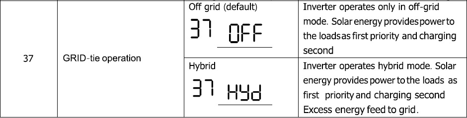

Takže položka 37: OFF GRID by mohla přetokům zamezit ?PetrDubi píše: ned říj 29, 2023 10:16 amMožnost přetoků záleží na nastaveném režimu činnosti protože umí jak off-grid, tak i on-grid a hybrid.

Re: Axpert a slabá účinnosť v porovnaní s EPEVER
Ano, pokud nemají nějakou chybu v měniči nebo ve FW, tak by v režimu off-grid a dále nastaveném SUB nemělo k přetokům docházet. Ale můžou tam být případně další nastavení, kteý to můžou taky ovlivnit..
A pokud nebudeš mít do AC in připojenou síť, tak tomu zabráníš na 100% bez ohledu na nastavení

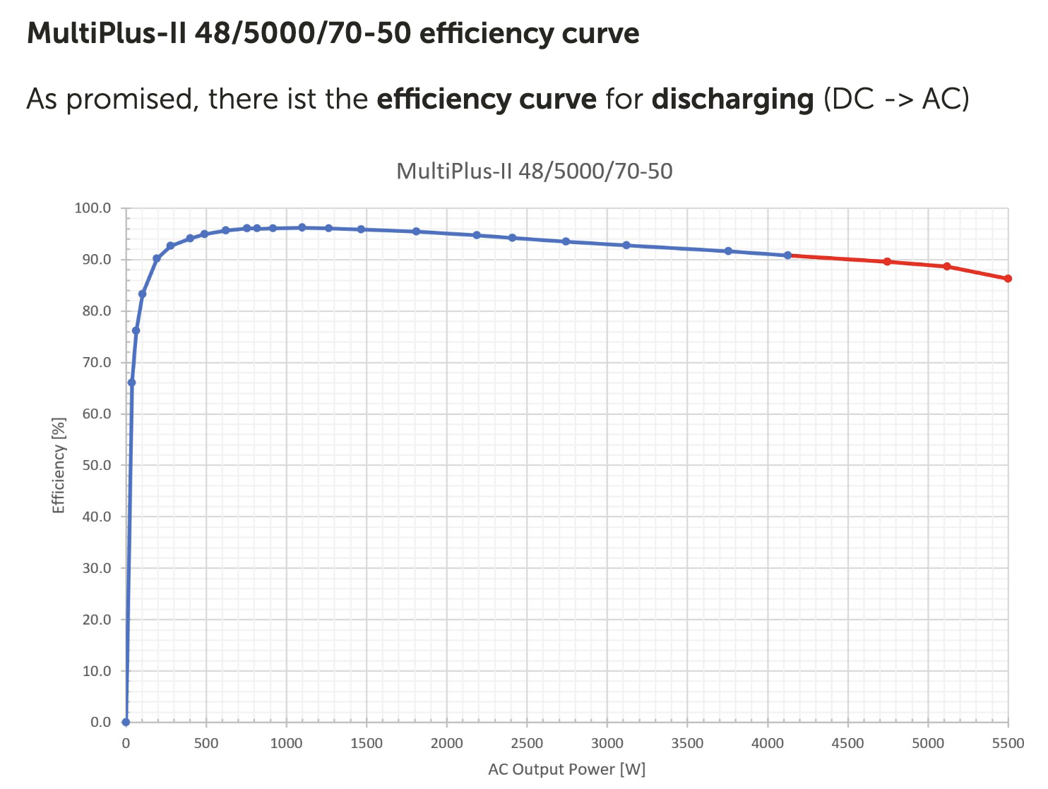

Franta2776 píše: pát říj 27, 2023 1:21 pm
S tou přímou spotřebou máš pravdu.Až budeš mít ten Victron měnič,tak změř účinnost konverze ze 48 na 230V na YouTube jsem to nenašel.
To je stejné jako tady 90% při 4kW.vk_1 píše: ned říj 29, 2023 11:28 amvictron_multiplus_II_48_5000_efficiency.pngFranta2776 píše: pát říj 27, 2023 1:21 pm

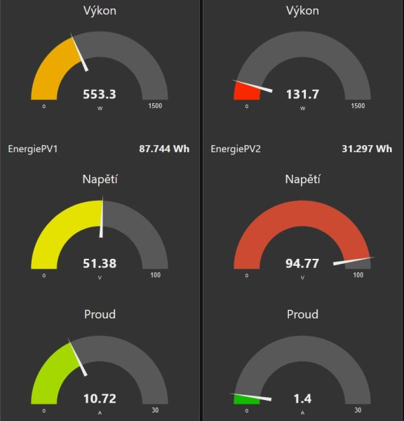

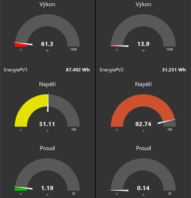

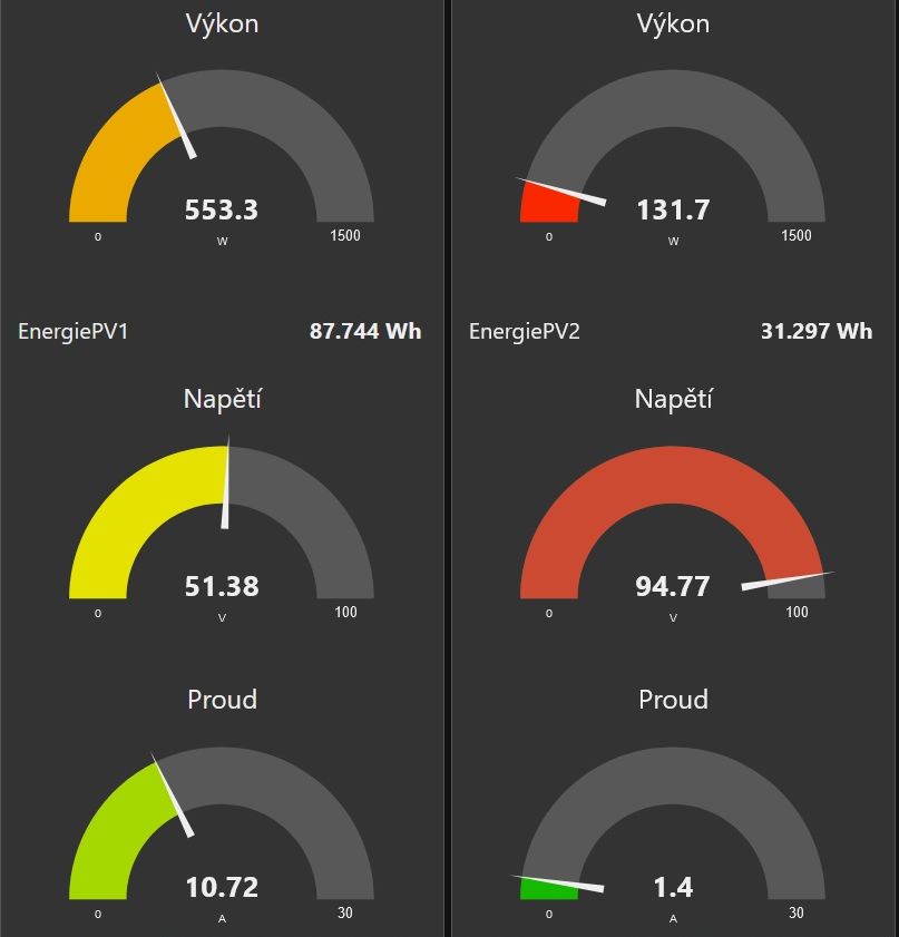

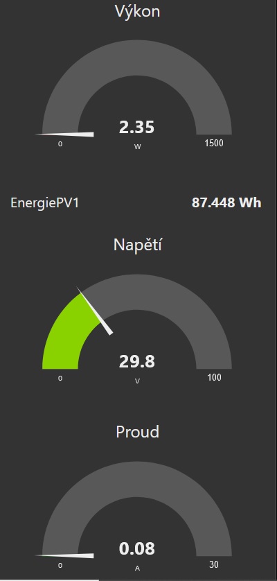

Existuje někde nějaké info o závislosti účinnosti HV MPPT 150-450V (nebo 90-450V) na napětí panelů ? Předpokládám logicky (tak, jak se zde píše), že čím je napětí panelů blíže napětí DC bus, tak účinnost bude větší. Ale zajímalo by mne jestli to jsou jednotky nebo desítky procent.sisdale píše: ned říj 29, 2023 3:40 pmTechnici ze Sorotecu (klon Axperta, stejny jako Eausun) mi jako optimum pro jejich HV MPPT 150-450V doporucovali Umppt 370V. V teple jsem pod, v zime nad. Uvnitr mppt maji boost convertor a jeho ucinnost klesa kdyz jeho boost faktor roste. Takze nejlepsi je se s Umppt priblizovat co nejblize BUS napeti, ze ktereho se vyrabi AC out a prebytky nabiji baterii.PetrDubi píše: pát říj 27, 2023 10:24 amPro HV MPPT 150-450V je (dle zkužeností i doporučení výrobce) pro rozumnou funkci nutné mít Umpp minimálně 200V, radeji víc.
Takže to mám chápat tak, že pokud můj měnič má BusVolt cca 380V, tak bych se měl s panely pohybovat kolem tohoto napětí, aby to fungovalo korektně i za relativně špatného počasí? Protože teď to vyrábí asi stejně, jako Epever MPPT regulátor, který má pouze 2 panely a ne 6 jako měnič
Hlavní je to, že se potřebuješ dostat přes cca. 1,5A z panelů (u 90-450V MPPT a u 150-450V MPPT to možná budou dokonce 2A, protože tyhle měniče měří pouze celé A a ne desetiny jako 90-450V MPPT), aby šlo napětí nahoru. 1,5A při 150V je nějakých 225W, takže až při takovémhle výkonu ti začíná napětí lézt nahoru. Pokud je zataženo a panely dávají 10% nominálního výkonu (u tebe 2200Wp), tak máš z panelů malý proud na to, aby šlo napětí nahoru. Takže buď sehnat upravený FW měniče, který ten proud posune níž (pro nějaký 24V měnič asi nereálné) nebo přidat další panely do série (čímž se zvedne výkon panelů a proud při špatném počasí, takže měnič půjde dřív s napětím nahoru a díky vyššímu napětí bude i líp fungovat) a nebo přidat další paralelní string, který ti zvýší proud z panelů a zase měnič začne zvedat napětí dřív.
Jinak to ještě ukazuje rozdíl ve fukčnosti mezi MPPT, protože pro 1,5A na 150V je potřeba 225W zatímco pro 1,5A na 90V stačí 135W. Takže měnič s 90V MPPT půjde nahoru s napětím (na stejných panelech) dřív než měnič s 150V MPPT a za špatného počasí ti vyrobí víc energie (stejně jako jiné MPPT, kterým stačí menší proud k tomu, aby šly nahoru s napětím).
