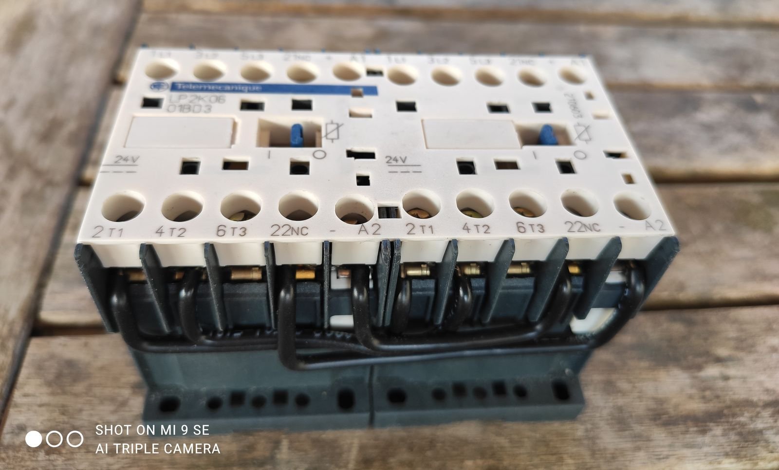

Tak nakonec jsem neodolal (jako velký fanda automatizace) a přece jen na instalaci jednoho automatického přepínače došlo, jako doplněk k několika ručním 1-0-2 (které samozřejmě přepínám jen vyjímečně, ale možnost tam je).
Můj "stykačomat" (z reverzního stykače) má trojí vzájemnou blokaci, tak doufám, že k nějakému problému nedojde.
1) logická blokace pomoci inverzní funkce v programu Loga (2 vzájemně inverzní výstupy)
2) elektrická blokace přes rozpínací kontakt druhého stykače
3) vzájemná mechanická blokace reverzního stykače
Zatím to bude sloužit jen k přepínání vodárny (denní -FVE/noční-DS provoz) v době kdy nejede "velký" měnič (22-05 hod).
PS: Druhá varianta o které uvažuji je přepínaní vodárny na denní-měnič1/noční-měnič2, ale nechce se mi zbytečně kvůli ušetřeným pár Wh moc přetěžovat "malý" (no váží cca 25kg) měnič, který jede nonstop.

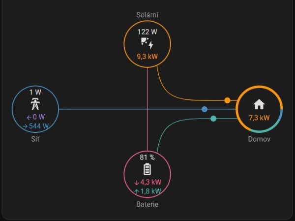

Tak se mi po velkém boji a za podpory kolegů z fora přece jen ten HA nějak zprovoznit podařilo
No je to asi jen první krůček na dlouhé cestě ...,
Konečně mám trochu větší přehled o toku energie (ty běhající kuličky mezi kroužky jsem vždy uživatlům HA záviděl), ale hlavně mám detailní info o stavu těch mých baterek.
Je zajímavé, že když jede ten můj vytěžovací regulátor, tak asi opravdu do a z baterek fakt nic neteče a celá "nadvýroba" jde přímo do bojleru.

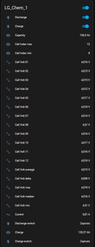

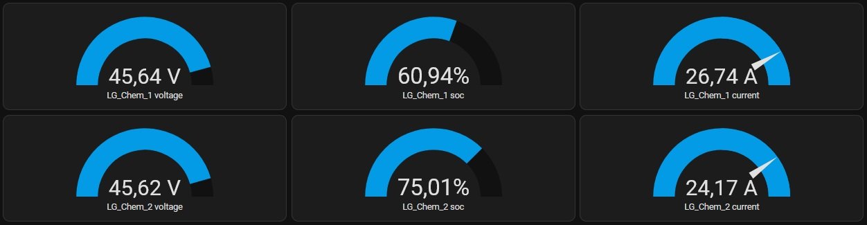

A ještě detailní info o baterkách:

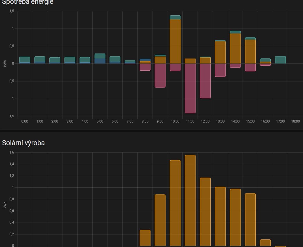

A práce FVE během dne:
Dneska to celkem šlo. Baterky se dobily skoro do plna a bojler je taky nahřátý na 70 st. Je třeba se připravit zase na pár slabších dnů

Re: Ostrovní FVE - výzkumná "chytrá" chata Štramberk
Proc tam chybi "h" na tom prvnim obrazku?
- skybor
- Příspěvky: 1523
Já si říkal kdo si všimne
Jsem testoval nějaký alternativní distribuční blok a nějak jsem jej ještě nedotáhl. V tom oficiálním to mám OK.
- distr_ofi.png (51.44 KiB) Zobrazeno 1913 x
- Příspěvky: 4092
- Reputace:578
Protoze ten doplnek bez "h" je pro aktualni pohled na vykon a ne energii. Ale asi jsi tam nastrkal entity s energii misto s vykonem.

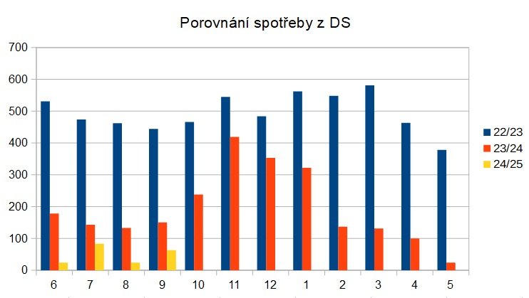

Doplnil jsem nějaká letošní data do tabulky soutěže FVE vs DS. Druhý ročník s FVE se začína rozjíždět celkem slušně a DS dost za FVE proti minuým ročníkům pokulhává. Jsem hlavně hodně zvědavý na letošní zimní část soutěže. Právě se chystám na zimu na malé posílení FVE.

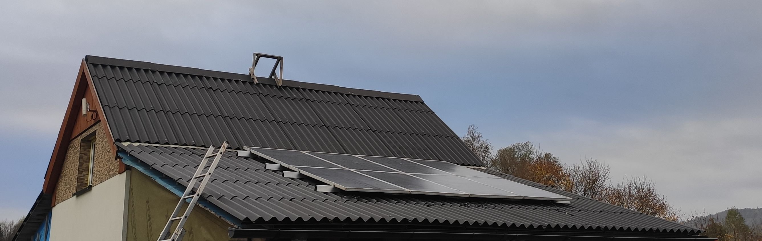

Takže malé přilepšení na severní straně (přesně SSZ). Očekávám větší výkon v létě, kdy svítí ráno a večer částečně i od severu, ale hlavně posílení výroby v době temna, kdy je jedno kam jsou panely natočeny. Ale tedˇ když se na to dívám, tak by tam ještě nějaký panel vešel. No uvidíme ...

To je asi styl "mam nejake panely, kam je narvu?" misto "mam strechu, kolik se jich tam vleze?" :-D
Tak supsup objednat a doplnit ;-)
