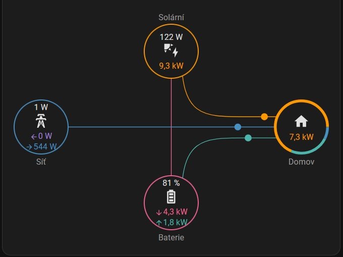

Tak se mi po velkém boji a za podpory kolegů z fora přece jen ten HA nějak zprovoznit podařilo
No je to asi jen první krůček na dlouhé cestě ...,
Konečně mám trochu větší přehled o toku energie (ty běhající kuličky mezi kroužky jsem vždy uživatlům HA záviděl), ale hlavně mám detailní info o stavu těch mých baterek.
Je zajímavé, že když jede ten můj vytěžovací regulátor, tak asi opravdu do a z baterek fakt nic neteče a celá "nadvýroba" jde přímo do bojleru.
A ještě detailní info o baterkách:
A práce FVE během dne:
Dneska to celkem šlo. Baterky se dobily skoro do plna a bojler je taky nahřátý na 70 st. Je třeba se připravit zase na pár slabších dnů

Proc tam chybi "h" na tom prvnim obrazku?
- skybor
- Příspěvky: 1523
- Reputace:257
Re: Ostrovní FVE - výzkumná "chytrá" chata Štramberk
Já si říkal kdo si všimne
Jsem testoval nějaký alternativní distribuční blok a nějak jsem jej ještě nedotáhl. V tom oficiálním to mám OK.

Protoze ten doplnek bez "h" je pro aktualni pohled na vykon a ne energii. Ale asi jsi tam nastrkal entity s energii misto s vykonem.

Aha, no já jsem momentálně ve stadiu, že jsem rád, že mi to vůbec něco zobrazuje a jednotky zatím moc neřeším. Prostě se jen učím a testuju možnosti HA.
