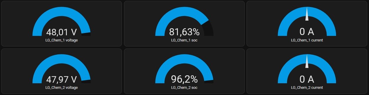

Tak se mi po velkém boji a za podpory kolegů z fora přece jen ten HA nějak zprovoznit podařilo
No je to asi jen první krůček na dlouhé cestě ...,
Konečně mám trochu větší přehled o toku energie (ty běhající kuličky mezi kroužky jsem vždy uživatlům HA záviděl), ale hlavně mám detailní info o stavu těch mých baterek.
Je zajímavé, že když jede ten můj vytěžovací regulátor, tak asi opravdu do a z baterek fakt nic neteče a celá "nadvýroba" jde přímo do bojleru.
A ještě detailní info o baterkách:
A práce FVE během dne:
Dneska to celkem šlo. Baterky se dobily skoro do plna a bojler je taky nahřátý na 70 st. Je třeba se připravit zase na pár slabších dnů
