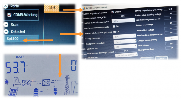

Ještě jsem se připojil přes originál SW. Menič je detekován jako Sp1800. V dalším okně je již PV1800. Zaujala mě tam i možost volby "Inverter discharger to grid ..." , ale nezkoušel jsem. Na chvilku jsem připojil DS a výsledek je na obrázku. Zátež byla odpojena. Co prosím znamenají ty pomlčky?

Ty pomlčky znamenají že je to propojeno, ale nic tam neteče, u mého jak začne nabíjet ze sítě tak se na konci zobrazí šipka tak jak se zobrazují šipky od či do baterky.

Přesně jak píše Soban to je jen trasa AC/DC nabíječky ze sítě. Hlavně tu volbu "Inverter discharger to grid" Nezapínej
pamatuju si když jsem to zkusil u sebe doma s měničem Green cell 3KW. Zhasl proud v celém baráku a měnič se vypnul
po zapnutí opět vše OK. Jen u mě a určitě i u Sobana zmizí ty pomlčky od drátů když se odpojí bypass. Ty je tam máš nechané, takže ten měnič umí spolupracovat ze sítí tedy pravděpodobně volba SUB a mixování do výstupu, což určitě nechceš.

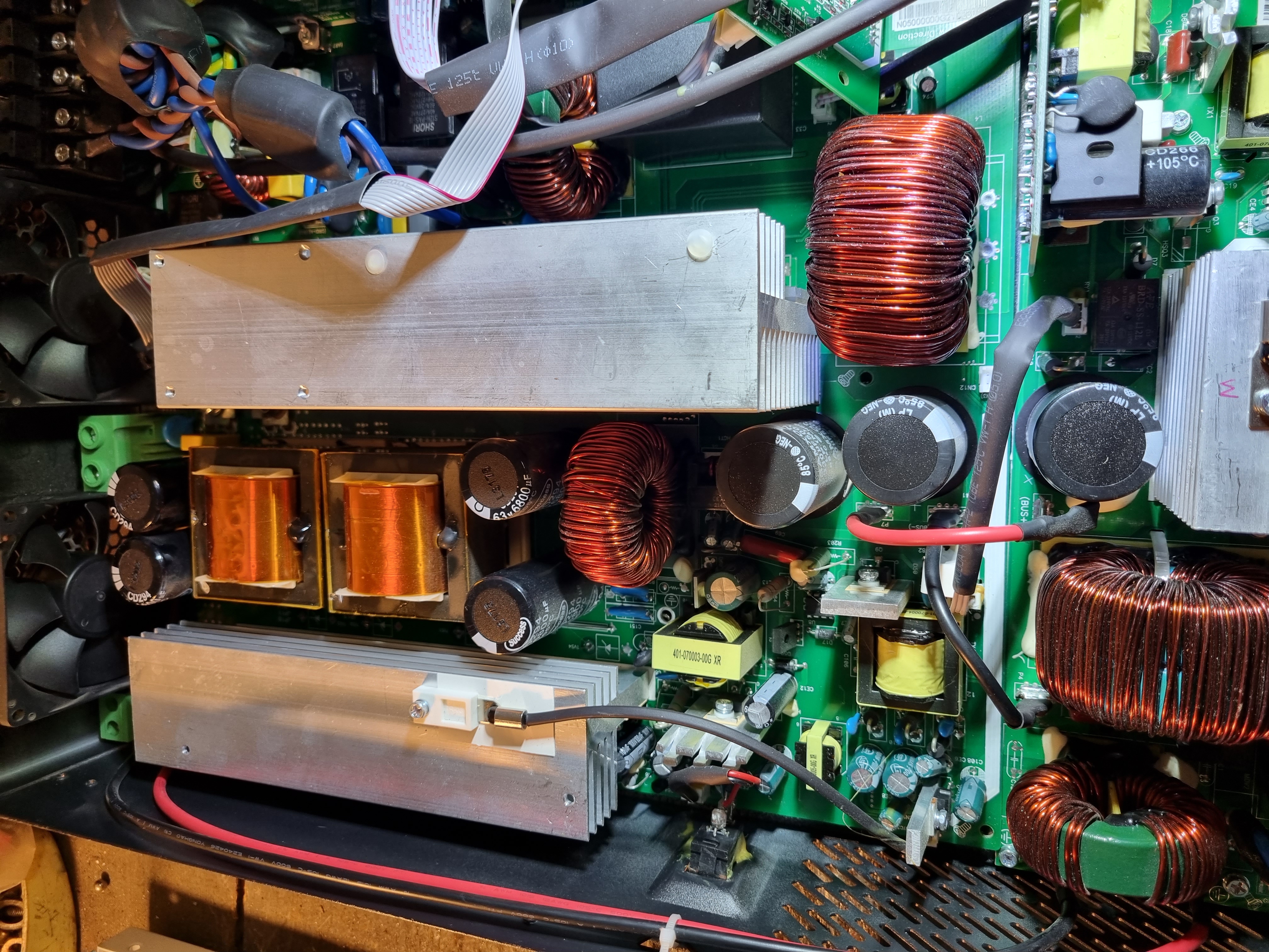

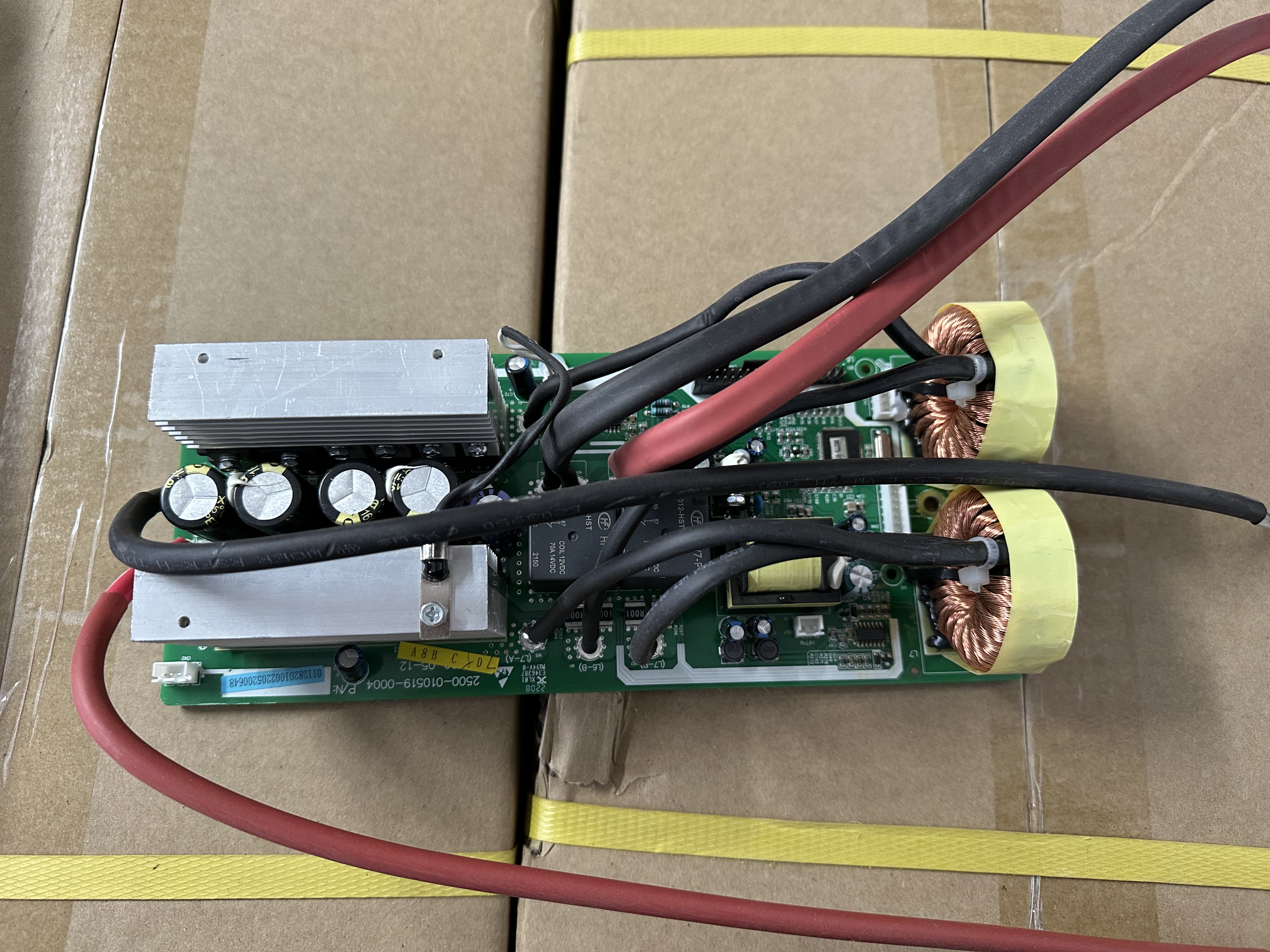

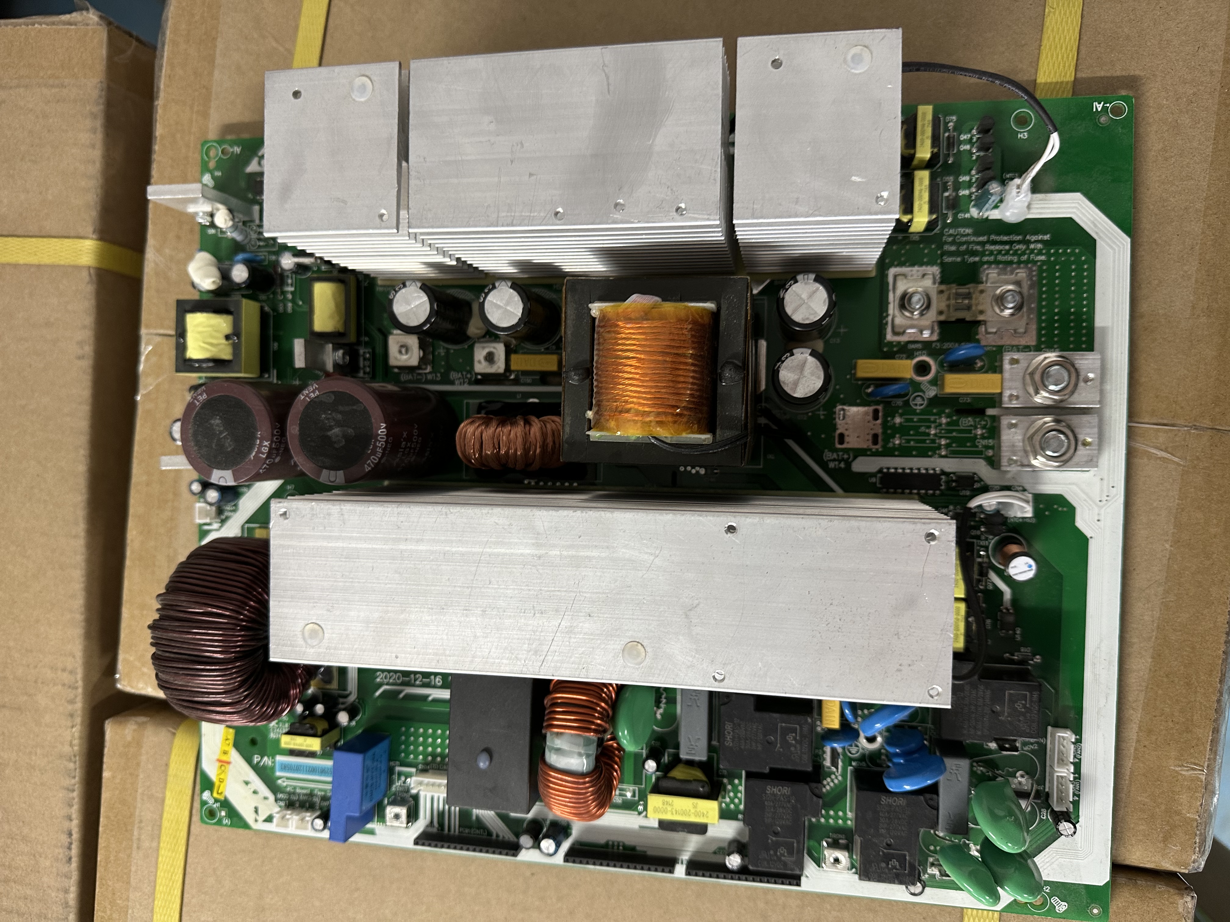

Deska invretoru PV1800VHM 5000W Deska MPPT v modelu PV1800 VHM 3000W

Tam těch relátek je teda požehnaně. Už od pohledu mnohem kvalitnější board než green cell.

V tom mppt must, co tam ta rele civka 12vdc kontakty 70a/14vdc spinaji?

Obvykle ta dvě relé v sérii ráno připojují panely a večer je odpojují.

Predpokladam, ze odpojuji pri nizkem napeti z panelu. Ale je to jen domnenka.cipis píše:V tom mppt must, co tam ta rele civka 12vdc kontakty 70a/14vdc spinaji?

Přepínají, když napětí stringu přesáhne napětí baterie. A kdo přepaneloval, tak odpojí string i tehdy, pokud proud překročí dovolenou hodnotu a mppt nestačí zareagovat přenastavením na vyšší napětí.

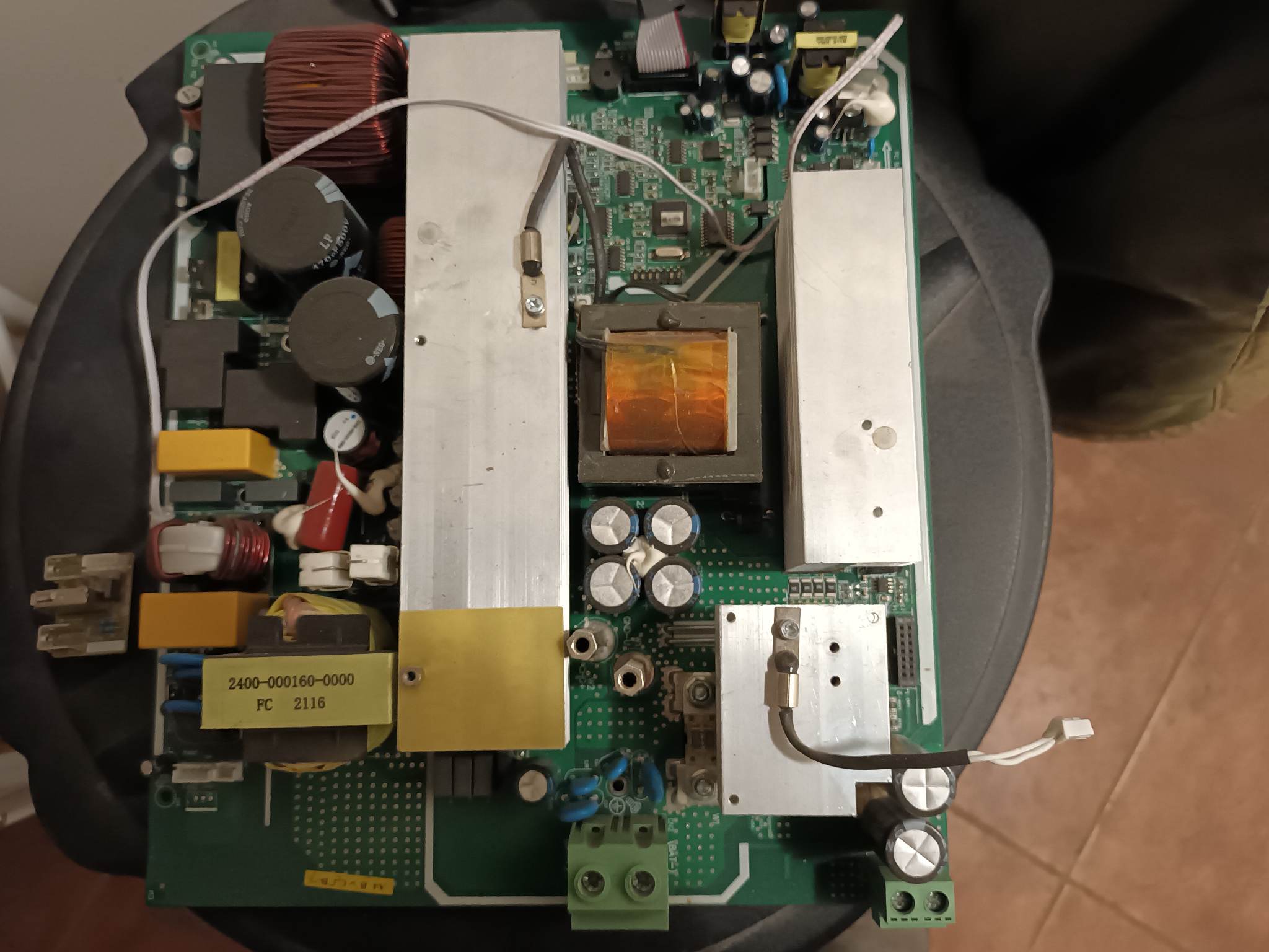

Pro srovnání přidávám Green cell 3kw. Vpravo dole je MPPT

Tie rele co tam su, HFV7-P spinaju 70 A - 14 VDC - 5 A - 50 VDC
a bez zataze je tam graf, ze pri teplotach - 20 - 0, to moze zopnut 180 % viac napatia
a cim ide teplota vyssie, tym menej.
NO ale ako potom odpaja panely ten vysokonapatovy ?
A na co je tam na doskach tolko NTC termistorov obmedzujucich prud ?
