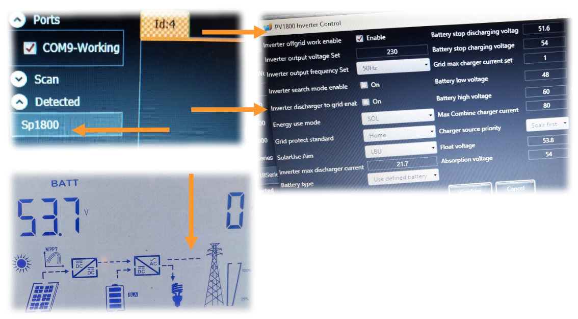

Ještě jsem se připojil přes originál SW. Menič je detekován jako Sp1800. V dalším okně je již PV1800. Zaujala mě tam i možost volby "Inverter discharger to grid ..." , ale nezkoušel jsem. Na chvilku jsem připojil DS a výsledek je na obrázku. Zátež byla odpojena. Co prosím znamenají ty pomlčky?
Každopádně ať umí přetéct nebo ne, zůstávám u svého řešení přepínaní síťí.

Ty pomlčky znamenají že je to propojeno, ale nic tam neteče, u mého jak začne nabíjet ze sítě tak se na konci zobrazí šipka tak jak se zobrazují šipky od či do baterky.

Přesně jak píše Soban to je jen trasa AC/DC nabíječky ze sítě. Hlavně tu volbu "Inverter discharger to grid" Nezapínej
pamatuju si když jsem to zkusil u sebe doma s měničem Green cell 3KW. Zhasl proud v celém baráku a měnič se vypnul
po zapnutí opět vše OK. Jen u mě a určitě i u Sobana zmizí ty pomlčky od drátů když se odpojí bypass. Ty je tam máš nechané, takže ten měnič umí spolupracovat ze sítí tedy pravděpodobně volba SUB a mixování do výstupu, což určitě nechceš.
