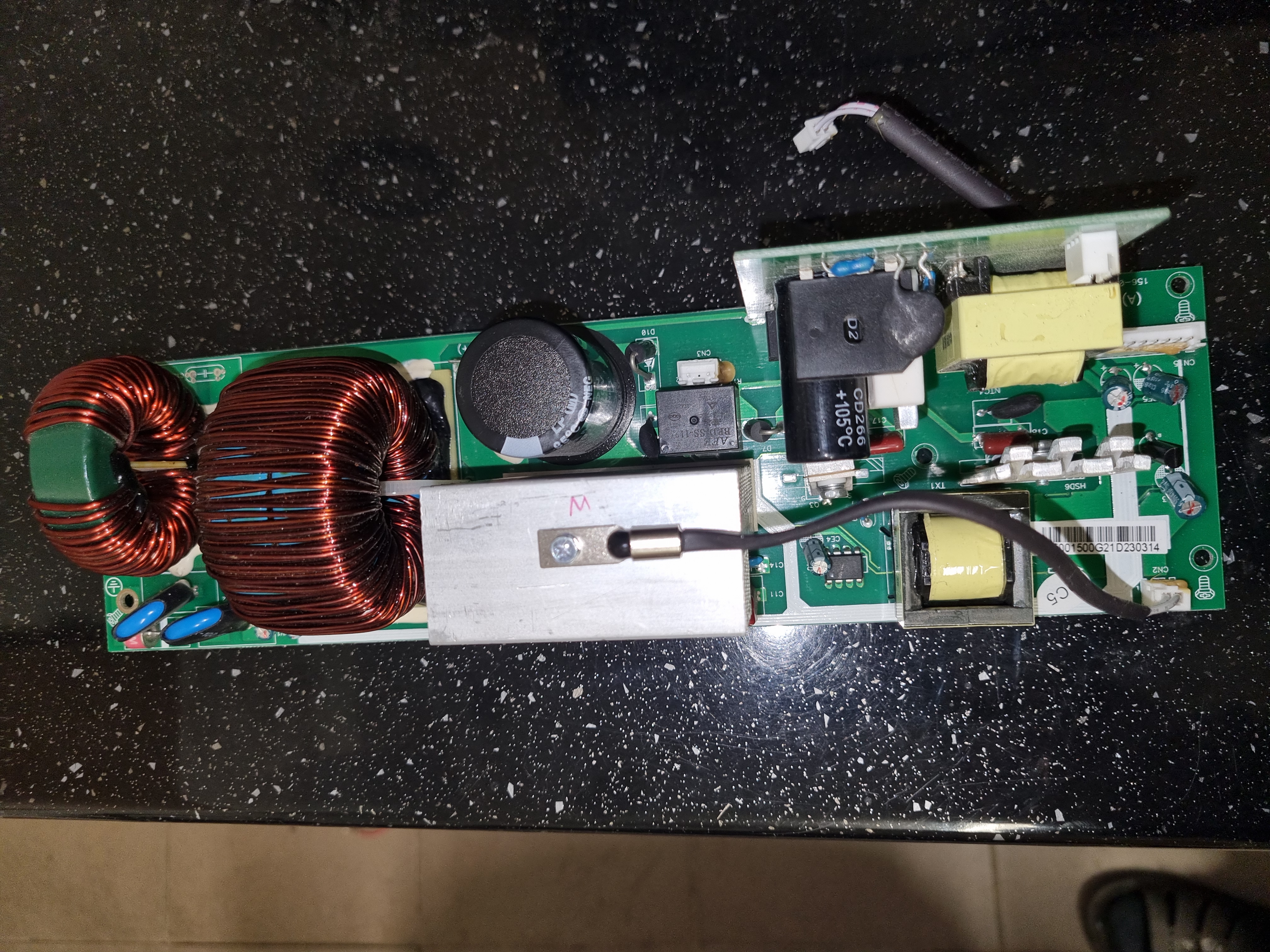

Deska invretoru PV1800VHM 5000W
Deska MPPT v modelu PV1800 VHM 3000W

Tam těch relátek je teda požehnaně. Už od pohledu mnohem kvalitnější board než green cell.

V tom mppt must, co tam ta rele civka 12vdc kontakty 70a/14vdc spinaji?

Obvykle ta dvě relé v sérii ráno připojují panely a večer je odpojují.

cipis píše:
Predpokladam, ze odpojuji pri nizkem napeti z panelu. Ale je to jen domnenka.

Přepínají, když napětí stringu přesáhne napětí baterie. A kdo přepaneloval, tak odpojí string i tehdy, pokud proud překročí dovolenou hodnotu a mppt nestačí zareagovat přenastavením na vyšší napětí.

Vysokonapěťový MPPT žádný odpojovací relé panelů nemá.Proto RVA možná tvůj měnič přežil přízemněni vstupu panelů a ten můj ne.Na mým je proudové čidlo.

Tie rele co tam su, HFV7-P spinaju 70 A - 14 VDC - 5 A - 50 VDC
a bez zataze je tam graf, ze pri teplotach - 20 - 0, to moze zopnut 180 % viac napatia
a cim ide teplota vyssie, tym menej.
NO ale ako potom odpaja panely ten vysokonapatovy ?
A na co je tam na doskach tolko NTC termistorov obmedzujucich prud ?
https://evelta.com/content/datasheets/053-HFV7.pdf

Co se týká přepnelování MUSTU, Tak mám na jednom z nich o 1,2kwp výkonu víc protože pustí max 80A což je cca 2kw výkonu z panelů. Stringy nemají ale stejný směr. No i tak se mi loni stalo při prudkém osvitu slunce že MUST pípnul a hodil chybu solární nabíječka je přetížená... Po chvilce si na to opět šáhnul MPPT a přizpůsobil ale že by něco relé rozpojilo mi nepřišlo. Nedokážu si představit že by tohle malé relé rozpojilo cca 65V a proud kolem 35A bez toho aby se utavilo....

No prave proto jsem se ptal, co to spina, kdyz to ma povolene tak nizke napeti pri tom proudu.

cipis píše:
No rozhodně pracuje ráno a večer, to jsem několikrát slyšel a zapne se při sepnutí těch relé i MPPT deska jako taková. Jestli je to ochrana proti přetížení na rozepnutí nevím moc se mi tomu věřit nechce to by bylo pro to relé fatální. Ten MPPT je vcelku svižný ale je jasné že za situace prudkého osvitu je to otázka vteřiny z temna na plný svit. Tak tam skočilo právě přetížení a měnič s panely vubec nepracoval měli napětí na prázdno. Já si myslím že když si změří že má "moc" tak zkrátka vypne práci s panely. Samozřejmě nemůžu na něj pověsit nějaký mega množství panelů. Já vycházel z návodu kde pro MPPT 80A je nakresleno tuším 15 panelů 250wp. Jak dalece je ten návod pravdivý netuším.
