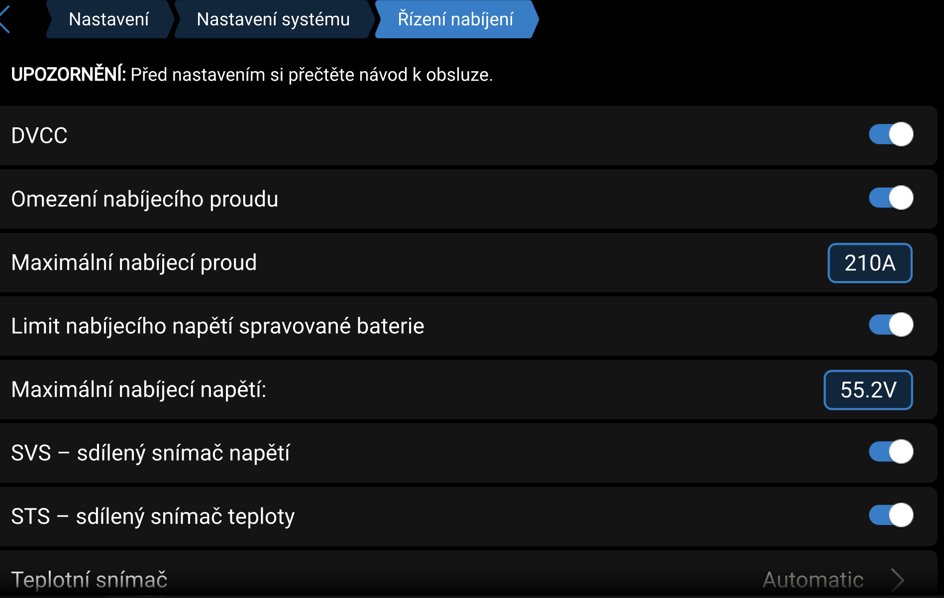

Je tedy možné, že to DVCC omezí pouze 3 MPPT a ten čtvrtý s nima ,,nekamarádí" a pere to tam dál naplno ?
No... někde ten rozdíl 8A vzniká...
A nějaký bude i důvod k tomu, proč mě jdou 2 MPPT o 0,01V výš než druhá 2 MPPT o 0,01V níž - a tím se i dřív přepnou do jiného režimu.
Ale u mě jiný zdroj inforací není - je tam jen jeden Shunt - podle mě na výběr nemají a data mají pouze jedna.
Do budoucna chci koupit stejné panely najednou, aby jsme měli střechu jednotnou, ale i tak součastné nechám dokud běží, použiju na severní střechu, přístřešek a plot, tedy těch MPPT bude ještě víc = mohl bych teď ještě jeden koupit s ve.bus a vyskoušet to, jestli to poběží.
Tak jako tak budu potřebovat do budoucna ten proud omezit a to DVCC je lepší než omezovat každé MPPT zvlášť...

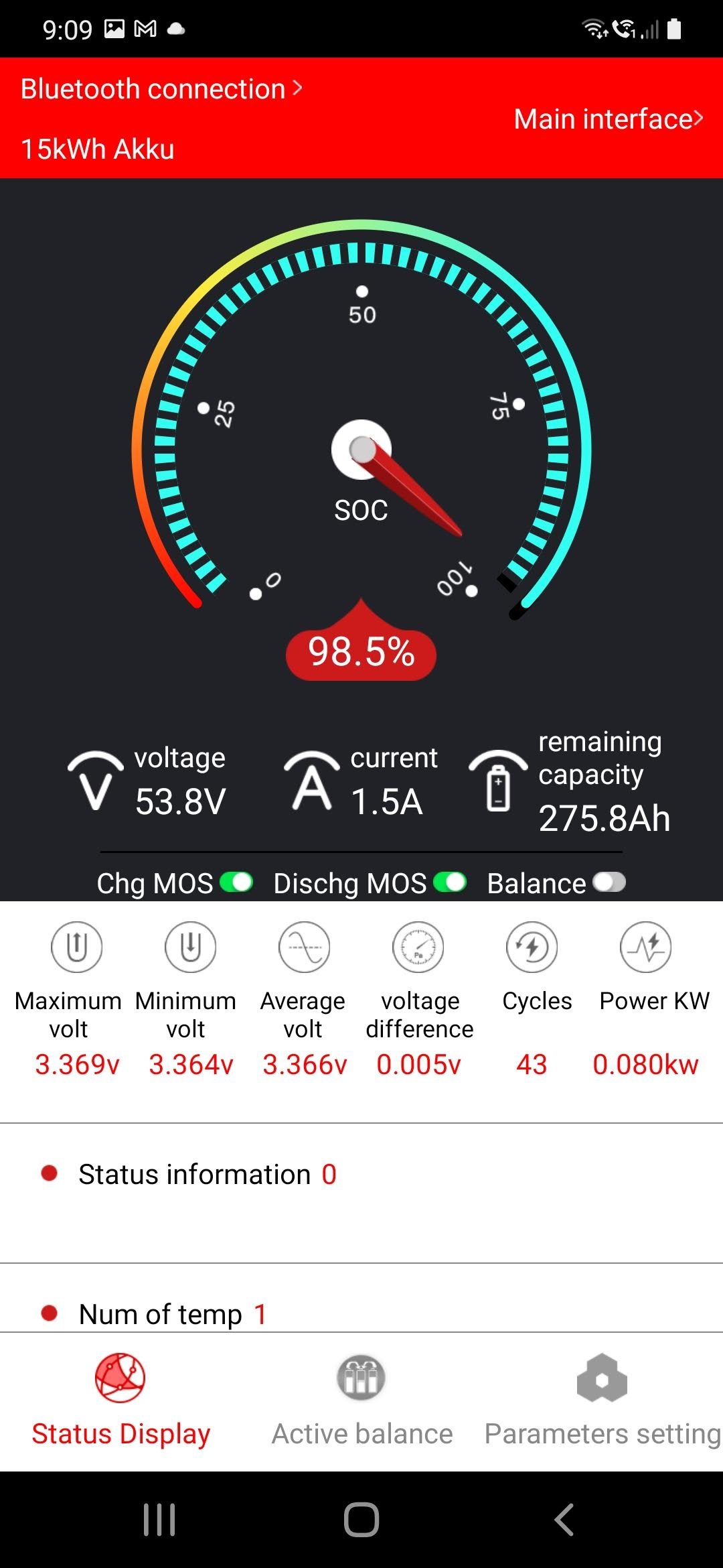

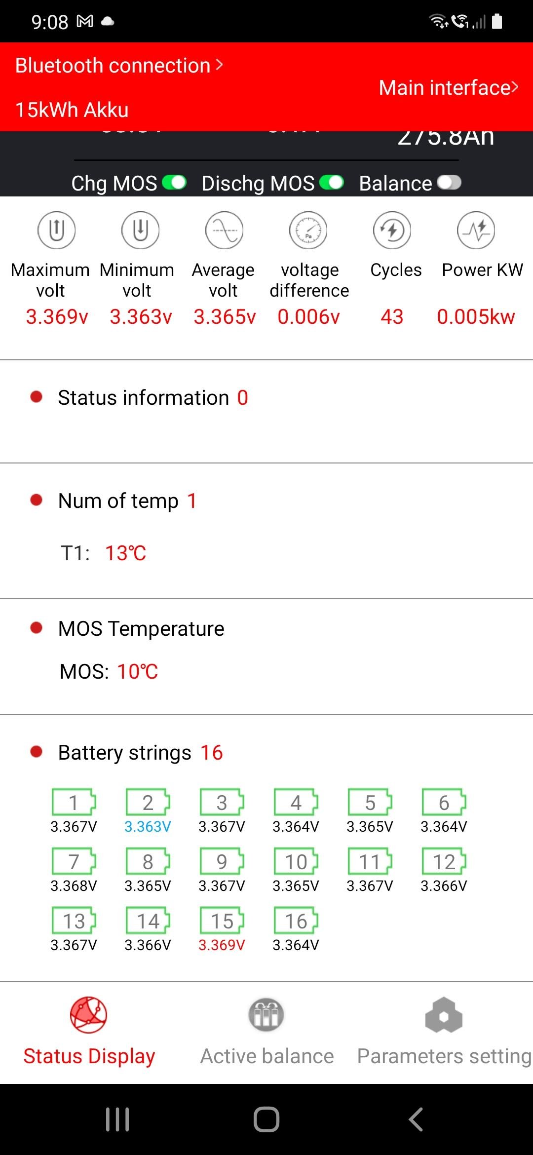

Mohl bych asi i připojit BMS - je to DALY a myslím že am nějaký konektor ještě má - ale to je pro mě maličko sci-fi, nemám vůbec tušení - jak na to...

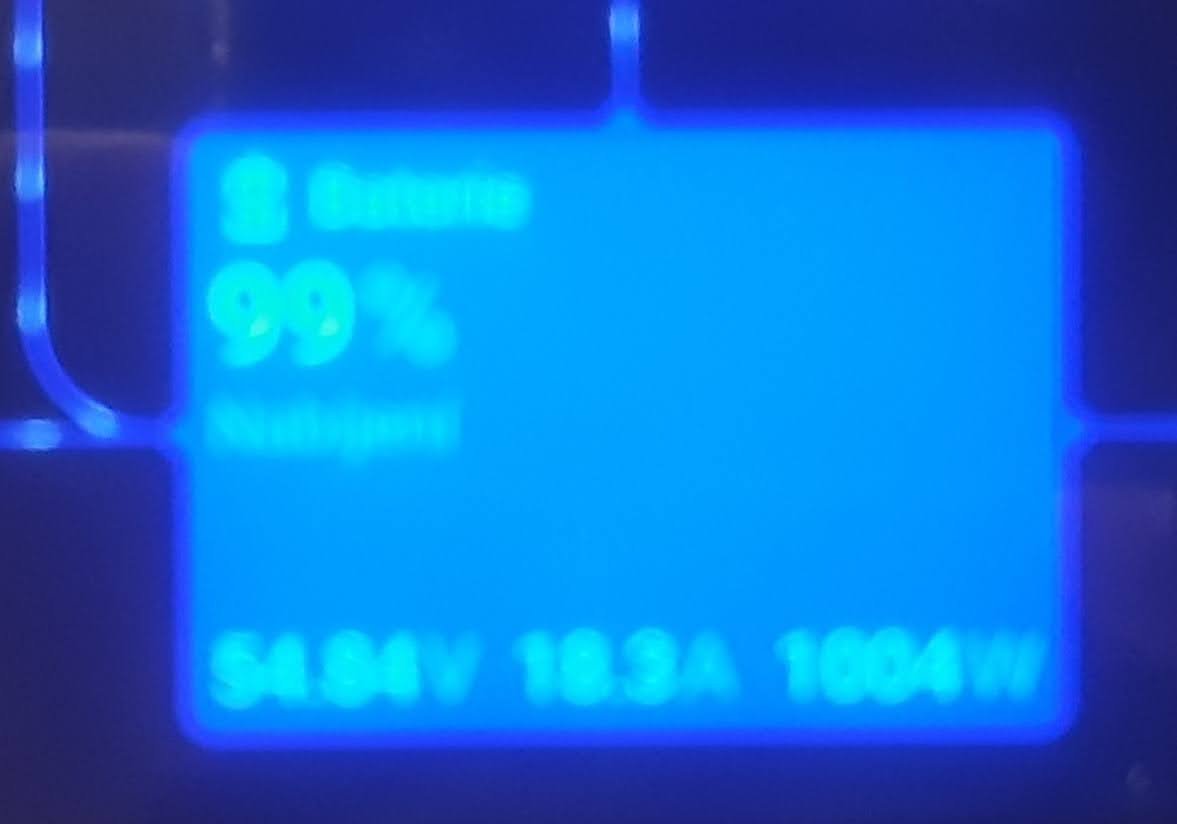

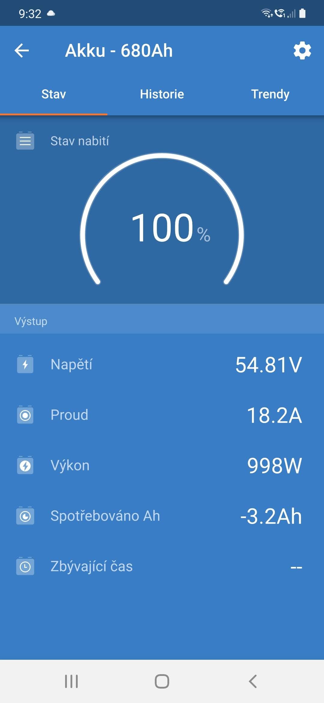

Takhle vypadala BMS ve středu ráno - SOC z BMS je vždy o něco níž než SOC ze Shuntu a na BMS mám parametry nastavené o kousek výš = zkušenost od minule
Taky jsem si všiml, že ve vzdáleném přístupu byl jiný údaj než na Shunt - dobrých 20minut jedno ukazovalo 100% SOC a druhé 99% SOC
Tohle je hodně špatná fotka, ale je čitelné SOC a fotka vznikla ve stejný čas...

Jirko, ale Multiplus ma take battery monitor.
Vlez s mobilem k reglum, pripoj se Victron connect naprimo, a v detailech toho reglu je napsano, k cemu je pripojeny. Na dalku/pres VRM se to vubec neukaze, musis byt u toho. Ukaze to i silu signalu ostatnich propojenych veci.
Limit je dle Victronu 10 kusu, ne tri. Spis si myslim, ze si ty dva regly berou od jineho zarizeni.

Jak to tady čtu tak DVCC asi ani nebudu zapínat, zatím budu mít 2 MPPT a bez řízení z BMS pouze se Smart Shuntu.
Ještě mně není jasné když je povoleno DVCC podle čeho se řídí doba absorpce a napětí float? To si bere z nastavení v MPPT?
Díky
Díky

jo, pak si to resi mppt. A rozhodne to nezavrhuj, je dost mozne, ze tobe to bude fungovat naprosto ok.

Dokud není v systému BMSka, tak si to MPPT řídí samo. Jen to napětí, případně proud a teplotu, si bere z toho "externího" zdroje (dat). A ten zdroj by měl být jen jeden v systému (jak jsem výše psal, bere to pak podle priority či výrobního čísla).
