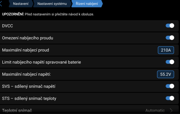

Je tedy možné, že to DVCC omezí pouze 3 MPPT a ten čtvrtý s nima ,,nekamarádí" a pere to tam dál naplno ?
No... někde ten rozdíl 8A vzniká...
A nějaký bude i důvod k tomu, proč mě jdou 2 MPPT o 0,01V výš než druhá 2 MPPT o 0,01V níž - a tím se i dřív přepnou do jiného režimu.
Ale u mě jiný zdroj inforací není - je tam jen jeden Shunt - podle mě na výběr nemají a data mají pouze jedna.
Do budoucna chci koupit stejné panely najednou, aby jsme měli střechu jednotnou, ale i tak součastné nechám dokud běží, použiju na severní střechu, přístřešek a plot, tedy těch MPPT bude ještě víc = mohl bych teď ještě jeden koupit s ve.bus a vyskoušet to, jestli to poběží.
Tak jako tak budu potřebovat do budoucna ten proud omezit a to DVCC je lepší než omezovat každé MPPT zvlášť...

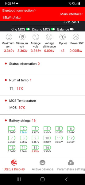

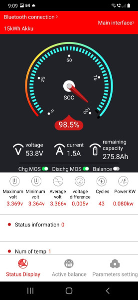

Mohl bych asi i připojit BMS - je to DALY a myslím že am nějaký konektor ještě má - ale to je pro mě maličko sci-fi, nemám vůbec tušení - jak na to...

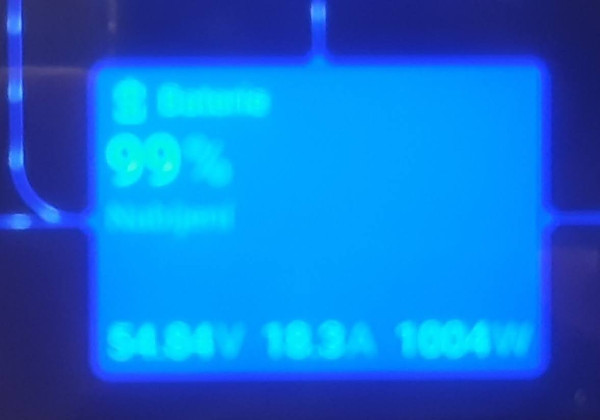

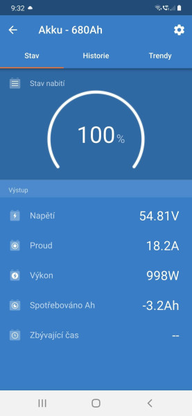

Takhle vypadala BMS ve středu ráno - SOC z BMS je vždy o něco níž než SOC ze Shuntu a na BMS mám parametry nastavené o kousek výš = zkušenost od minule
Taky jsem si všiml, že ve vzdáleném přístupu byl jiný údaj než na Shunt - dobrých 20minut jedno ukazovalo 100% SOC a druhé 99% SOC
Tohle je hodně špatná fotka, ale je čitelné SOC a fotka vznikla ve stejný čas...

Jirko, ale Multiplus ma take battery monitor.
Vlez s mobilem k reglum, pripoj se Victron connect naprimo, a v detailech toho reglu je napsano, k cemu je pripojeny. Na dalku/pres VRM se to vubec neukaze, musis byt u toho. Ukaze to i silu signalu ostatnich propojenych veci.
Limit je dle Victronu 10 kusu, ne tri. Spis si myslim, ze si ty dva regly berou od jineho zarizeni.
