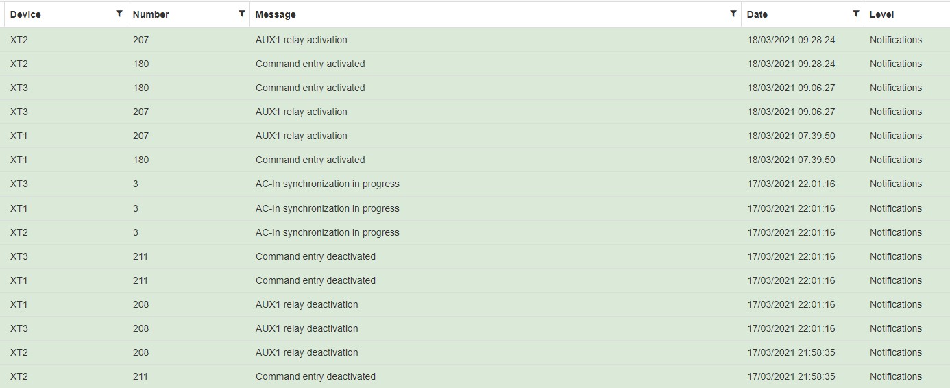

Poté, co jsem se zklamal v nastavení připínání a odepínání na DS podle SOC, nastavil jsem přepínání na DS podle napětí baterie. Krása. Nicméně v 3p zapojení se každý ze tří XTM připíná a odpíná v jiných časech
Soudím z první vody, že každý z XTM si napětí baterky změří po svém (nevezme napětí z BSP jako se bralo SOC - a XTM se pak přepínaly podle stejné hodnoty), nejsou ovšem stejně zkalibrované, resp. mohou mít i rozdíly kvůli vedení, a dopadá to, jak to dopadá.
Že je tomu tak by nasvědčovaly i větší rozestupy pro odpínání se od sítě ráno, kdy baterkám rostlo napětí poměrně pomalu, takže malé rozdíly v napětí se u různých XTM projevovaly s delším časovým odstupem.
Možná právě proto Studeříci doporučují, aby to vedení k jednotlivým XTM bylo stejně dlouhé!
Takže pokud to diagnostikuji správně tak buď se pokusit to nějak zkalibrovat nebo nastavit pomocí XCOM resp. scom.exe přepínací napětí pro jednotlivé studery zvlášt nebo udělat automatizaci v PLC externě, což bude můj případ - já tušil, že to připojování PLC ke Studeru bude mít význam

Myslim, ze je to ocakavane spravanie pri 3f systeme. Treba brat do uvahy ze o tom rozhoduje stav AUX, a napatie moze byt len jednou z podmienok. Okrem toho kontrola napatia baterie je kriticka zalezitost, v ktorej sa menic musi spoliehat predovsetkym na vlastne meranie a reagovat okamzite. Myslim ze to je dovod preco nepouzivaju synchronizaciu napatia baterie.

Máš zapnutý integral mode?marsal64 píše:Studer mi přijde jako taková hravá dívka.

Presne tak, písal som to už dávno ako.ma skla studer že každé zariadenie meria inak napatie a BSP tam je na krásu...
Je to na prd, aj keď DanoP má pravdu z vysvetlením, no aj tak je to divné.
