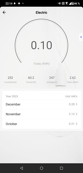

Skorem 2kWh (edit - přidání "h") není za 5 dní zrovna málo. To já mám za celý Listopad a ne vždy je to z DS. Zásuvka při měření nepozná, jestli jede z DS nebo z panelů.
Topím baterkám od 7-15C (po vypnutí dojede až na 16-17C) a baterie mám venku v ocelové skříni. Co jsem koukal na historii, tak topení se mě spouští 1x denně.

Tak dlouhodobý denní průměr spotřeby temperování AkuBoxu = 0,27kWh
Teď budou mrazíky, tak to možná trošku poskočí.
Pro někoho moc ale já to beru jako O.K. spotřebu.
Za rok 2023 jsem měl m.j. i vzhledem k topení v garáži spotřebu 50,28kWh a moc se baterky neohřály
Teď se tetelí blahem

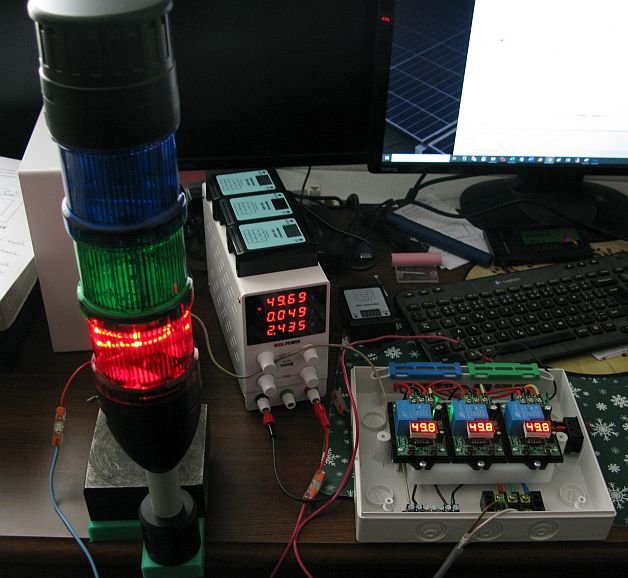

Příprava zařízení pro manželku
Možná pro někoho blbost ale mne to bastlení baví
Bude to vidět z okna kuchyně tzn. nemusí k monitoru
Červená = už nic moc nepouštět
Zelená = běžný provoz domu
Modrá = lze spustit pračku, myčku

Ale manželka ví o hodnotách na monitoru (v obýváku) a i co kdy a jak pustit ale toto mne napadlo, když jsem levně koupil maják i A30-U3.
Jak jsem už psal, je to taková blbost a hlavně bastlení.
Jo a ještě jsem nenapsal, že je v majáku i pípák ale ten nezapojuji.
Kdybych nebyl doma, tak by se sousedé zbláznili a hlavně je to "přebití a podbití" akuboxu jištěné relé.

Moje FVE nikoho v rodině neomezuje.
Maják je jen můj výmysl a potěšení pro oko nic víc nic míň.
